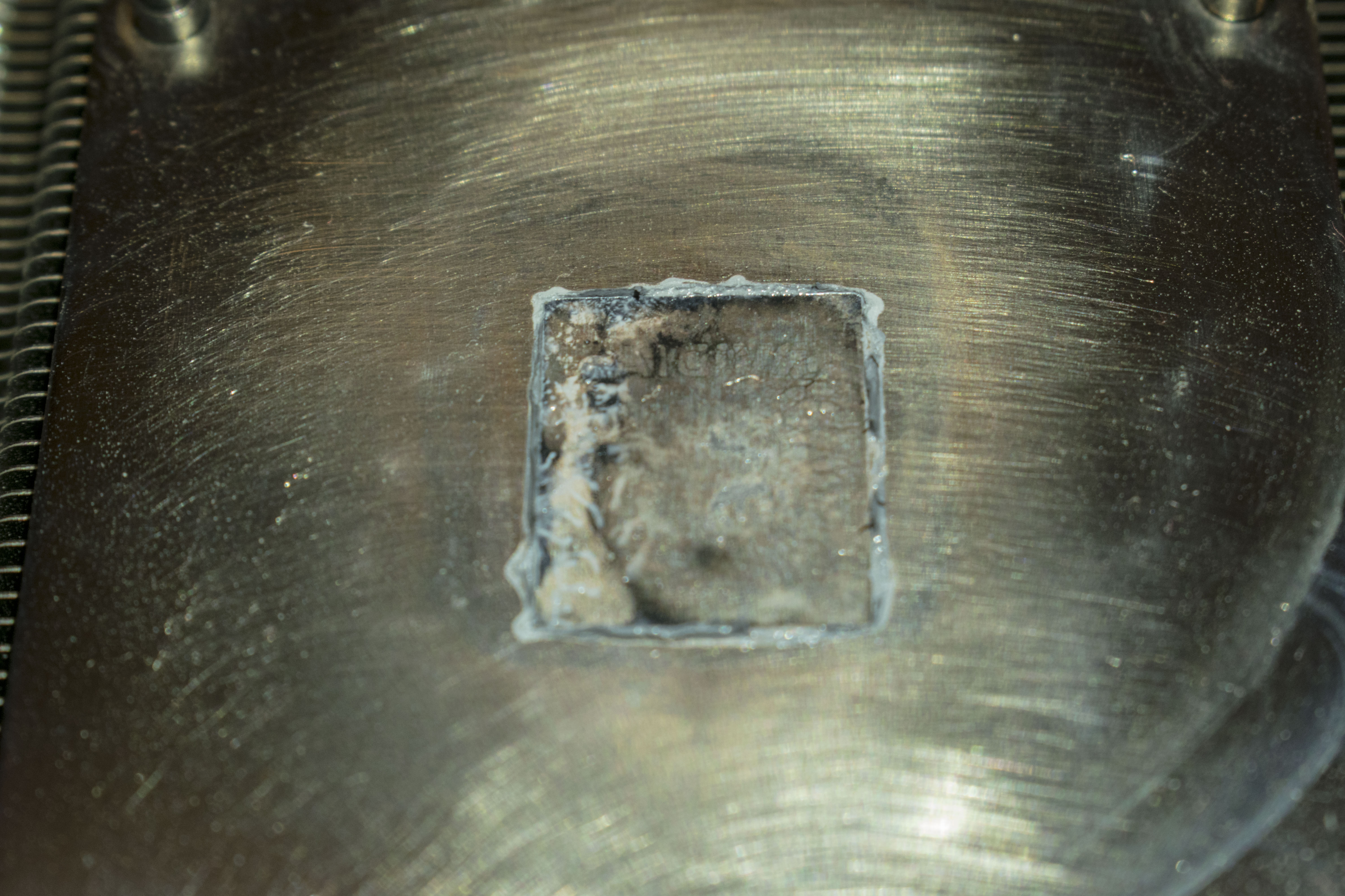

Имеется девайс MSI 1070 Gaming X. Охлад супер - тихо, эффективно. Но после скальпа проца остался жидкий металл, и я решил поставить кулер видяхи на жидкий металл, благо там никель и все хорошо. Мотивирован был тем, что нет предела совершенству (спойлер: есть, видяха сбросила не более 2-3 градусов в нагрузке, в простое вообще 0).
Со временем (~4-5 месяцев) температурный режим видеокарты стал меняться, стали появляться артефакты. И я уж начал грешить на деградацию чипа от моего разгона, пока не глянул на температуру и ахнул - она доходила вплоть до 80. В итоге снял кулер, а там от жидкого металла остались лишь небольшие сухие серые разводы. Оттер с подошвы кулера ЖМ плюс отодрал несмывающиеся остатки комплектной жесткой губкой. С чипом сложнее - разводы до конца не уходят, а царапать губкой его страшно. В итоге оттер насколько смог и нанес Zalman STG-2 - температурный режим выправился до ~65 в нагрузке, артефакты, естественно, пропали. Но раз в два-три месяца происходит та же самая ситуация, только с термопастой - все высыхает и надо менять.

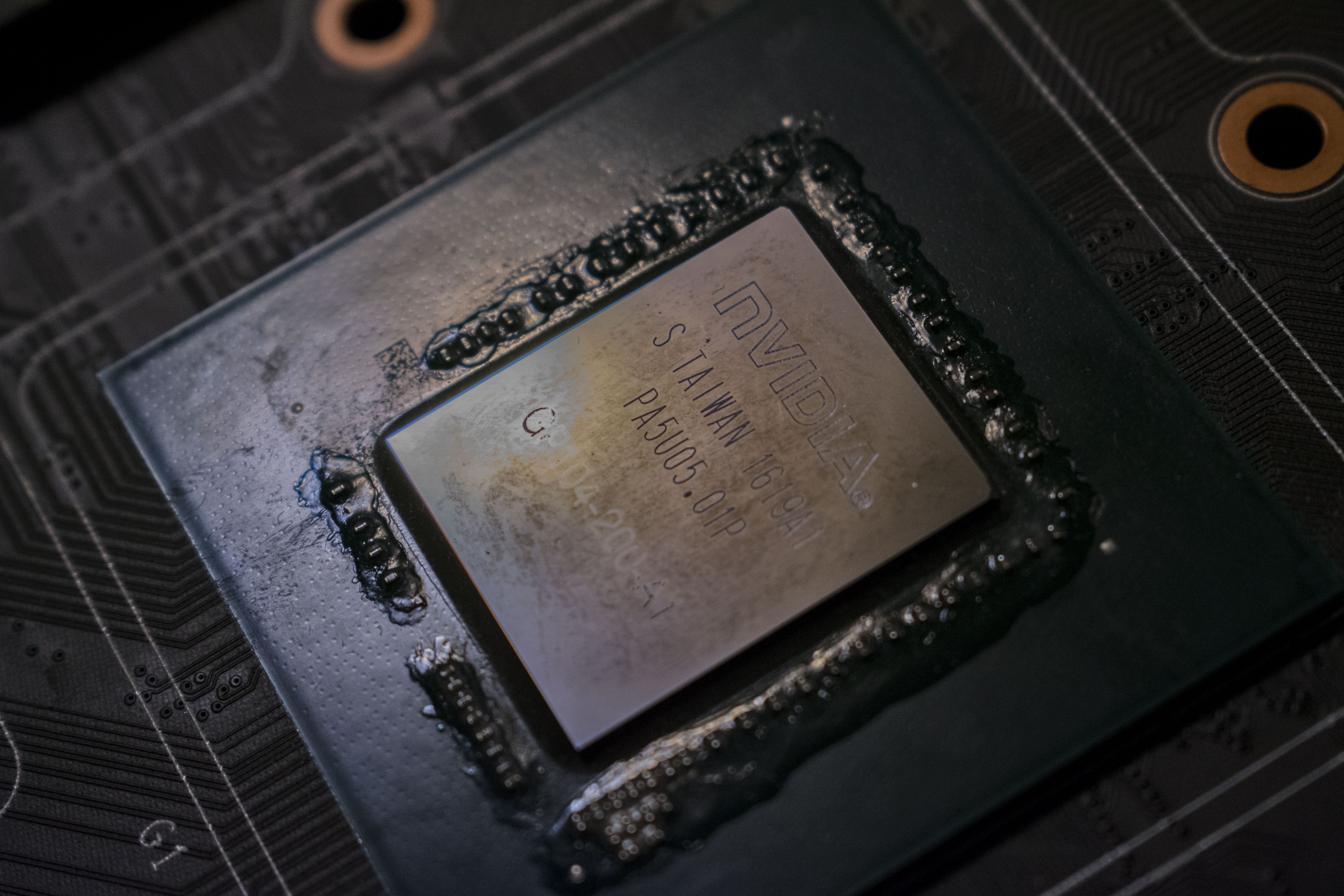

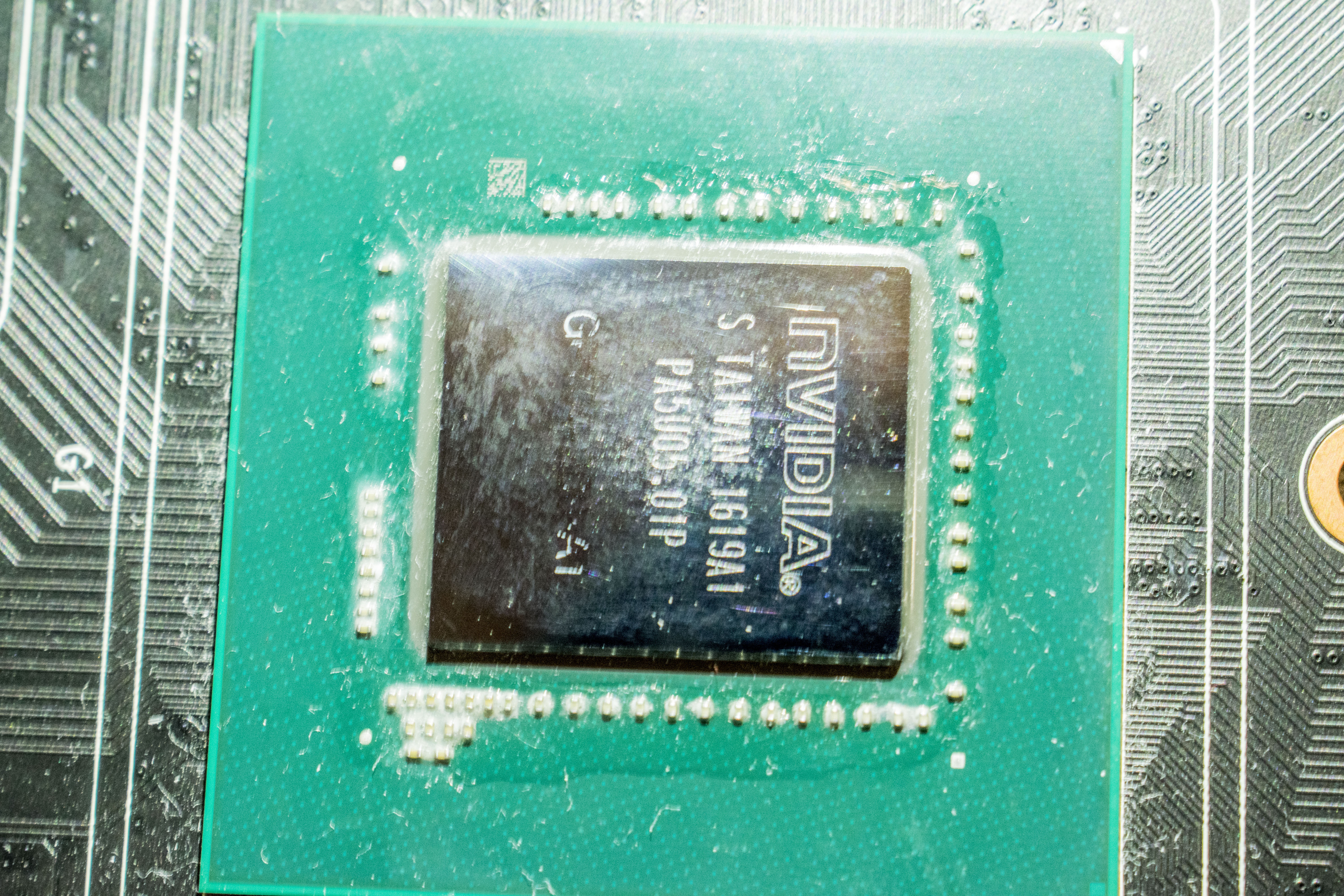

Vertexshader Прикрепляю фото чипа и подошвы.
На фото с подошвой хорошо винды черные разводы - это термопаста, когда я снял кулер сегодня. С момента нанесения прошло около 4 месяцев.
На ярком фото с чипом хорошо видны белые разводы, которые похожи на цифровой шум.
На темном фото с чипом вообще идеально видны эти разводы и их границы.
На ощупь они идеально гладкие. Пытался оттереть так, что даже стер символы кода процессора. Повторюсь, все это возникло после того, как я наносил жидкий металл. Когда снял кулер с жидким металлом, были точно такие же черные разводы, но без термопасты, естественно.

Прям наглядный пример того, что наждачной мочалкой из комплекта Coollaboratory только днище запорожца тереть. Вообще, если пальцем не ощущается шероховатость, при нанесении термопасты должным образом, она на теплоотвод не должна повлиять. В угоду перфекционизму можно было пополировать обычной термопастой или пастой ГОИ (если есть). Попадались мне видяхи с исходно мутноватыми, не сильно блестящими чипами и без всякого ЖМ. Однако же работали нормально. Затвердевший ЖМ не удалить растворителями. Соляной кислотой, разве что.

На самом деле, тут уже отполировано пастой ГОИ =) Просто не самой мелкой, да и свет подбирал так, чтобы было видно все мельчайшие шероховатости. А так да, той губкой можно кожу с костей сдирать.
Хорошо, значит я был неправ и все эти черные разводы - не последствия ЖМ. Термопастой пользовался разной - Zalman STG-2 и Gelid GC-Extreme. У залмановской вообще были разные 3-4 шприца, так что дело не в качестве отдельного экземпляра. Что еще могло вызвать такое почернение? Я подозреваю, что контакт за это время (3-4 месяца) нарушается и температурный мостик между кристаллом и подошвой начинает представлять собой лишь тонкую полоску термопасты как раз в виде тех черных разводов. Бред?

Insanie Думаю, проблема нарушения теплового контакта чипа и СО вряд ли возникла вследствие использования ЖМ. Может быть с прижимом что-то: слишком сильный или наоборот, есть возможность перемещения СО относительно чипа?
