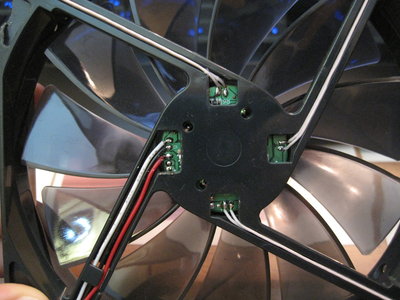

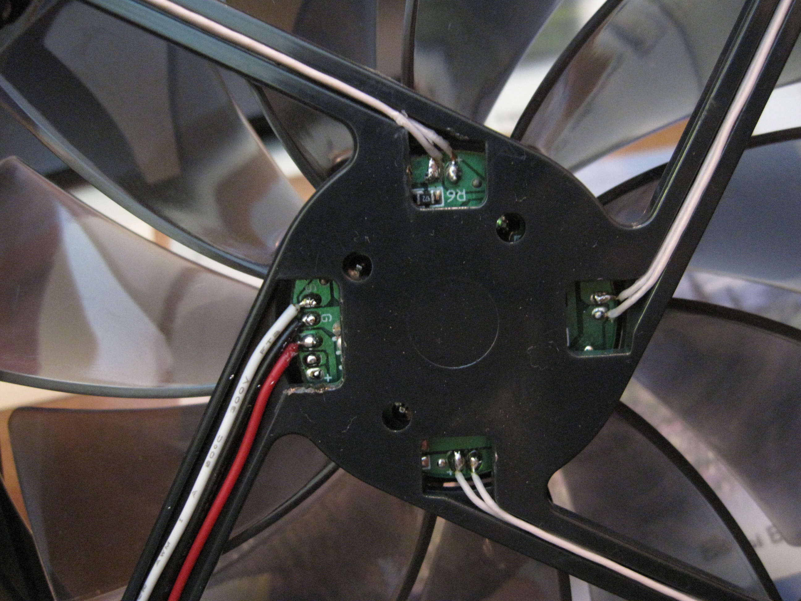

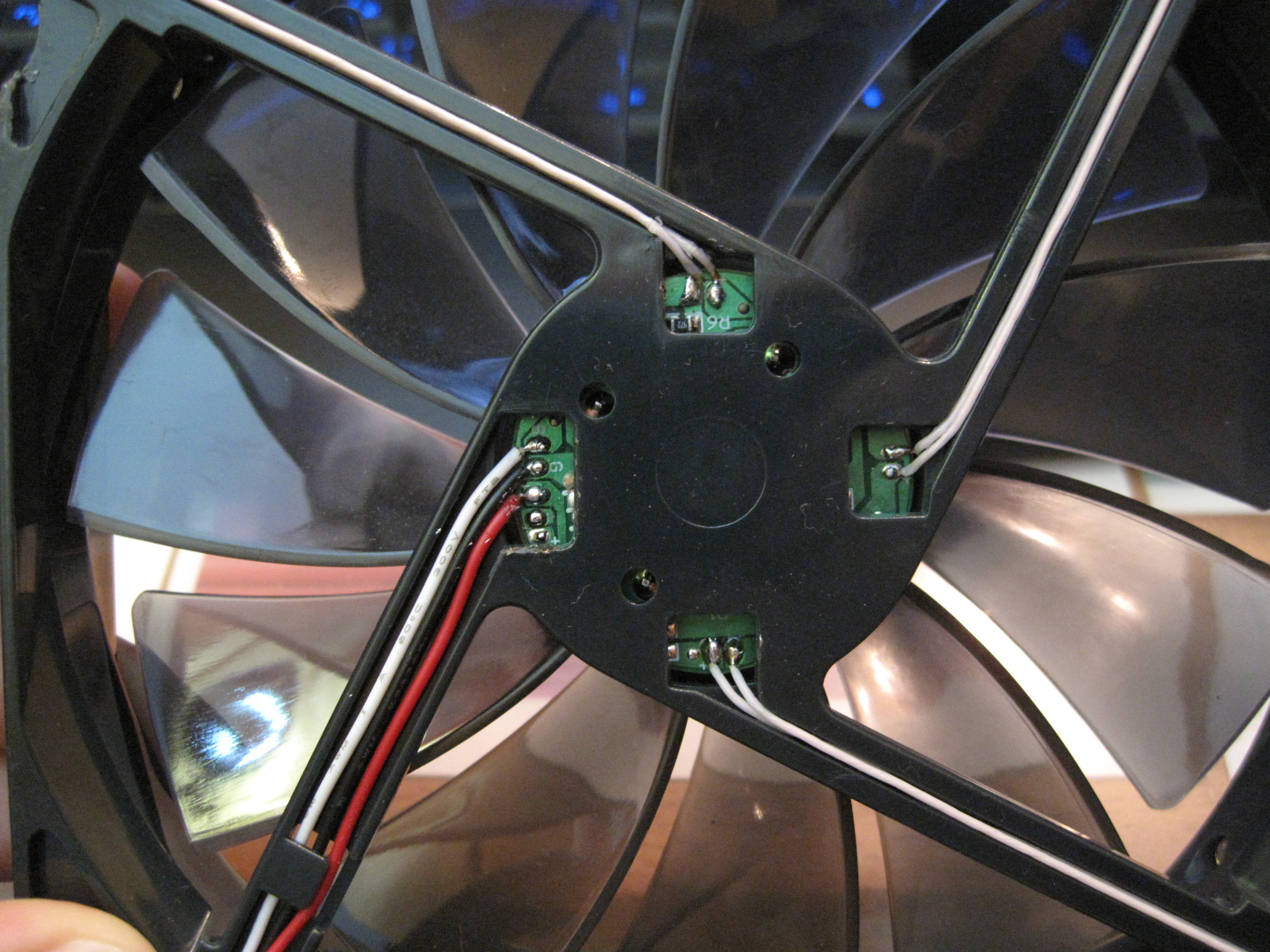

Под светодиоды диаметром 5мм, такие очень распостранены, к примеру на вертиляторах залман, санбим и т.д., на многих вертушках которые идут в комплекте с разными корпусами, да и в любом радиомагазине можно найти, стоят дёшего.[/quote]
Доброго дня! Решил установить подсветку в Thermalright X-Silent 140 не посредственно в отверстия предусмотренные заводом изготовителем. Купил 4 светодиода по 3В и припоял их к контактным площадкам на плате. Но к сожалению светится они не стали. Может кто знает, что я не правильно делаю????
i7-3770k@4.7Ghz/Asus P8Z77-I Deluxe/DDR3 16GB@2400С10/Vega 64/SSD 850 Pro/Corsair SF600/Ncase m1
Регистрация: 05.02.2009
Фото: 5
georg851, к сожалению, с X-Silent 140 дело не имел, так что можно фото этого "безобразия"?.. Интересует платка с контактами для светодиодов.
Регистрация: 18.04.2012
Откуда: Pnz
Вообщем это выглядит как то так. Белые проводки это моих рук дело. Вентилятор не разборный по этому полную картину платы не могу предоставить.
IMG_0930.JPG [ 2.64 МБ | Просмотров: 1018 ]
IMG_0927.JPG [ 2.59 МБ | Просмотров: 1018 ]
Фото: 5
georg851, хм, действительно странное дело, но ответа у меня нет, так что почём зря Вас побеспокоил. Надеюсь в теме найдутся сведущие люди чтоб Вам помочь...
Как вариант, хотя бы проверить, если ли напряжение на этих контактах, то есть измерить мультиметром. А по результату думать, что дальше делать.
банальный вопрос но всё же спрошу:
полярность светодиодов соблюдена?
