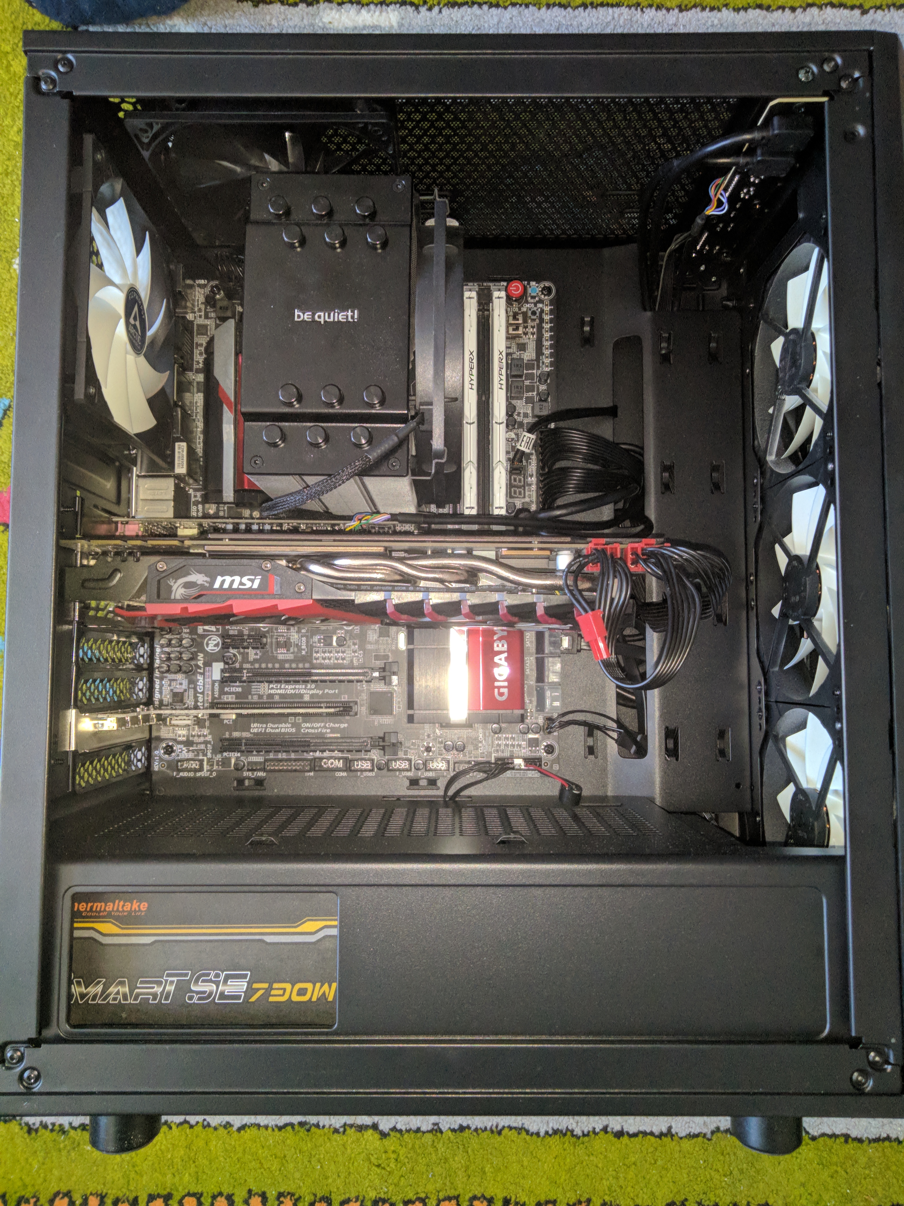

сменил таки я себе корпус, был Zalman z9 plus, теперь Thermaltake J24, без РГБ светодиодов. Брал специально версию с 1 встроенным вентилятором.
В итоге вот что получилось:
IMG_20190331_125557.jpg [ 5.71 МБ | Просмотров: 988 ]
Спереди 3 120мм вентилятора, PWM, сзади 1 120 мм PWM на выдув, и штатный 120мм 3х пиновый я разместил вверху.
Сейчас обороты около 900 на вдув и выдув (при нагрузке вроде до 1000-1100 поднимается), что на вентиляторе сверху хз, мать не отображает.
Как думаете, с точки зрения потоков все норм? Может сверху вентилятор убрать, верх и так "дырявый"?
Нет, ненормально. Потолочный вентиль нежелателен, - удаляйте его (или максимально понизьте обороты). Кроме этого.
Если потолок решетом, то заглушите его плоским картоном за исключением тыльной части, в которой оставьте прямоугольное окно со следующими размерами: длинная часть окна - это естественно будет ширина потолка, а короткая - расстояние между кулером и тыльным вентилятором. Там вроде 6-7 см. При необходимости, можно впоследствии увеличить ширину окна с 6-7 см до 10-12 см.
Это зависит от размеров ячеек решета, которые вам виднее. Как то так.
верхний вентилятор не лишний, один вентилятор на выдув на задней стенке не справиться, и нагретый воздух не полностью будет удалятся, вот то что перфорацию сверху от вентилятора до передней стенки нужно заклеить я согласен. можно картонку вырезать, можно бумажным скотчем заклеить.
не захочет поворачивать налево
ваша теория мне не понятна, куда налево то, в боковою крышку?
радиатор кулера ЦП продувается своим вентилятором, был-бы в пассивном варианте тогда да. а без верхнего вентилятора видеокарте будет сильно жарко. (имхо)
Через кулер в сторону тыльного вентилятора.
Но воздух он берёт из корпуса, а не извне.
А нижний приточный вентиль для чего ?
снова теоретические доводы? на приточку может быть хоть сколько вентиляторов, толку от них не будет если нагретый воздух из корпуса удаляется плохо или в недостаточном объеме.
да чего мы спорим? самый верный вариант попробовать с верхним вентилятором и без, и сравнить температуры.
у меня в Zalman Z9 U3 стоит верхний вентилятор на 140 мм. без него видеокарта грелась на 5-7° больше.
тогда уж не налево, а назад и вверх. это на фото налево... не нужно дезориентировать!
Что не так в моих рекомендациях ? Ответьте DjEnoT как Вы считаете нужным, а потом мы и читатели сравним оба ответа и поглядим, чего Вы стоите.
Читатели и я с нетерпением ждём от Вас ? :ok:
Только не говорите потом, что на эту фразу DjEnoT: - " сейчас обороты ... на вентиляторе сверху хз, мать не отображает" вы не обратили внимания.
А на что я должен ориентироваться, если не на фото ? У меня что, перед собой должен быть весь арсенал корпусов ?
Я по фото назвал "налево", ежу понятно. Перед всасом на кулер воздушный поток раздваивается: одна часть потока идёт вверх к потолочному вентилю, вторая часть - налево, через кулер к тыльному вентилю. Чем мощнее принудительная конвекция (потолочная вытяжка), тем хуже охлаждение процессора. Нужен баланс.
P.S. Почитайте мои посты, начиная со стр.61. Когда напишите что-то подобное, тогда и будете умничать.

alexsash писал(а):
Проверяйте дымовухой
где бы ее еще взять)
GIGABYTE Z590 GAMING X / i9 11900k /DeepCool AK620 / Gigabyte RTX 4070ti / Kingston HyperX Predator 32 ГБ, XMP 3600 МГц
Регистрация: 09.04.2018
Курящего попросите сделать 2 дыма в приток и наглядно всё увидите.
я вроде ответил : верхний вентилятор оставить на месте, перфорацию сверху заклеить.и я не собираюсь выяснять кто и чего стоит. мне это без надобности.
