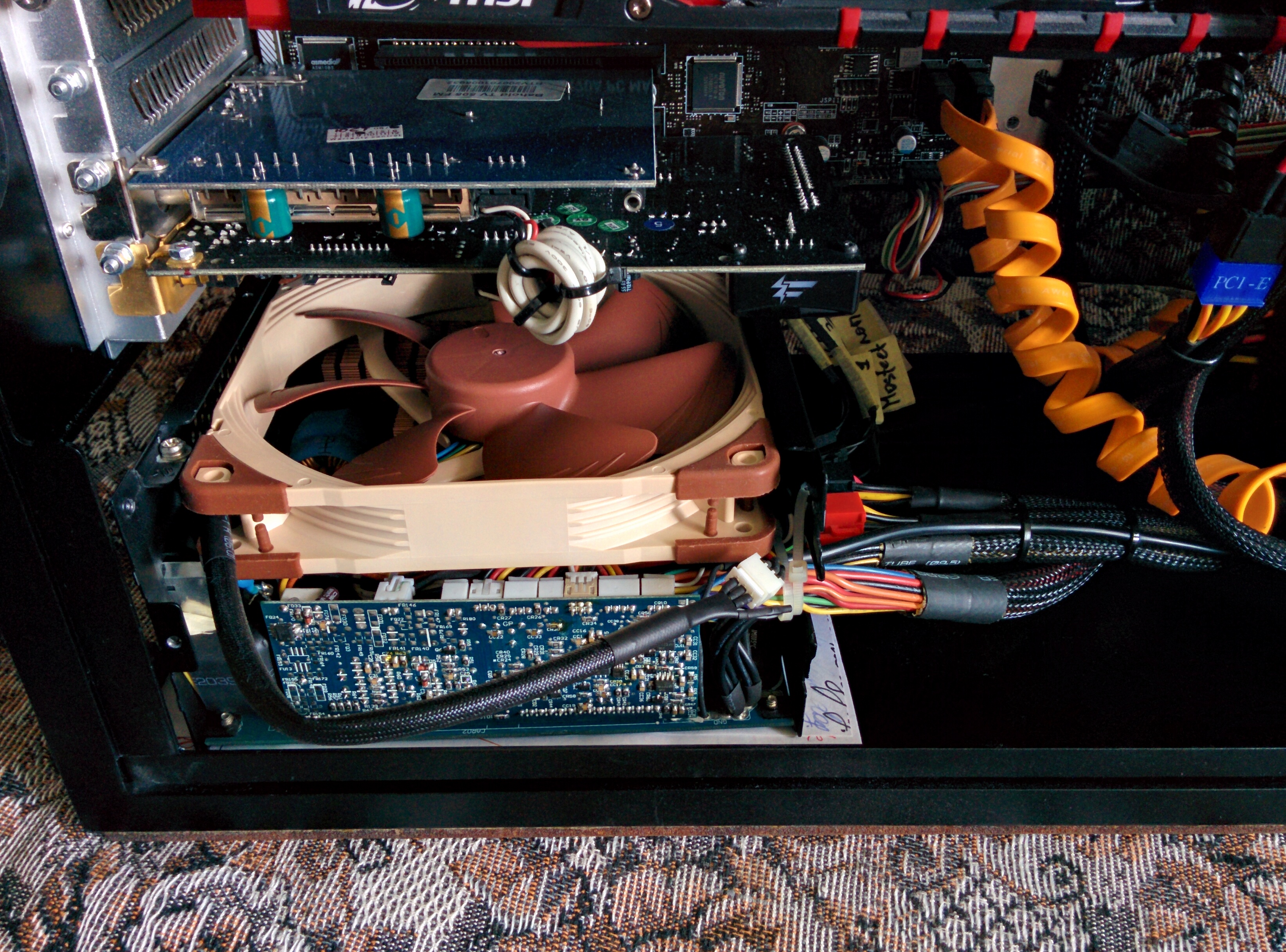

Может кому пригодится...
Опишу замену вентилятора в своём БП Gigabayte 550W Odin GT.
Долго долго читал я на что заменить родной D14BH12. Т.к. мой блок питания имеет софт и там можно управлять работой вентилятора (в том числе можно установить напряжение) я решил не искать вентилятор с максимально низким стартовым, а решил сосредоточиться на поиске самой эффективной и тихой модельки. В итоге, я взял максимально лучшее из доступного (не хотел я что-то заказывать из-за бугра итд итп): NF-A14 PWM.
Дальше всё в картинках и подписях к ним:

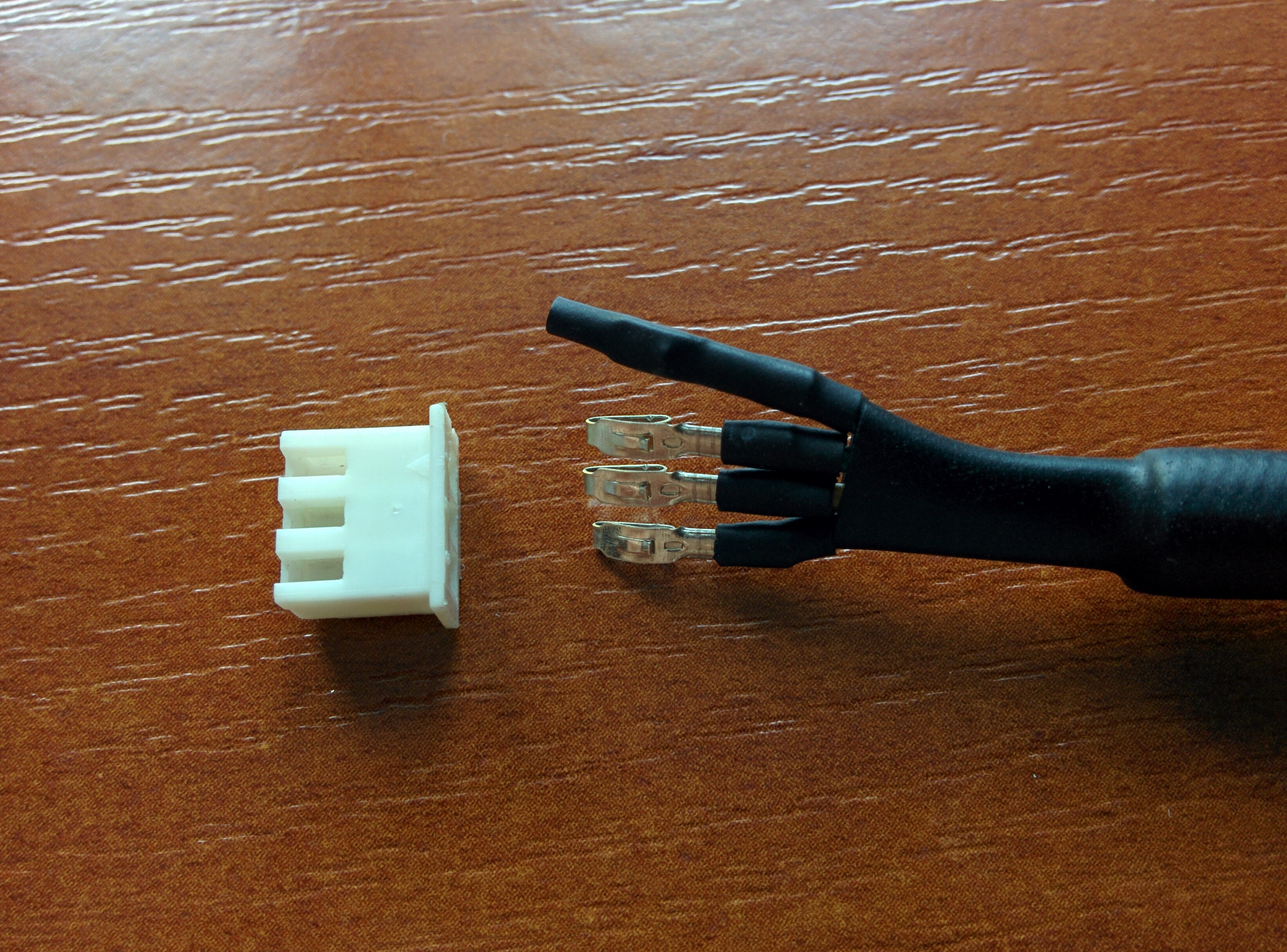

Вентилятор в блоке питания подсоединён через хитрый разъём. По началу я хотел сделать максимально бескровно, но в итоге контакты ноктуы плохо держались в разъёме (разъём можно было собрать и подсоединить, но если потянуть чутка они легко вываливались). Поэтому я не стал мудрить, а переделал всё по нормальному спаяв провода.
IMG_20160716_152628.jpg [ 2.74 МБ | Просмотров: 1689 ]
Собрал "на коленке" подключил, что бы проверить заработает ли...
IMG_20160716_153241.jpg [ 2.71 МБ | Просмотров: 1689 ]
При настройках в управляющем софте по умолчанию при включении компа старт вентилятора в БП идёт нормально, но через какое-то время он останавливается. Печаль :(
Дальше я выставил в софте напряжение 4,6в (в каком-то видео я видел, что при этом напряжении стартует вентилятор). При таком напряжении софт тупил то показывал обороты порядка 500 и часто тупо 0, хотя вентилятор продолжал крутиться. Я от греха подальше поднял напряжение до 5,0в и всё стало на свои места - показывает порядка 650-690 оборотов, без глюков. При нагрузке увеличение оборотов идёт корректно.

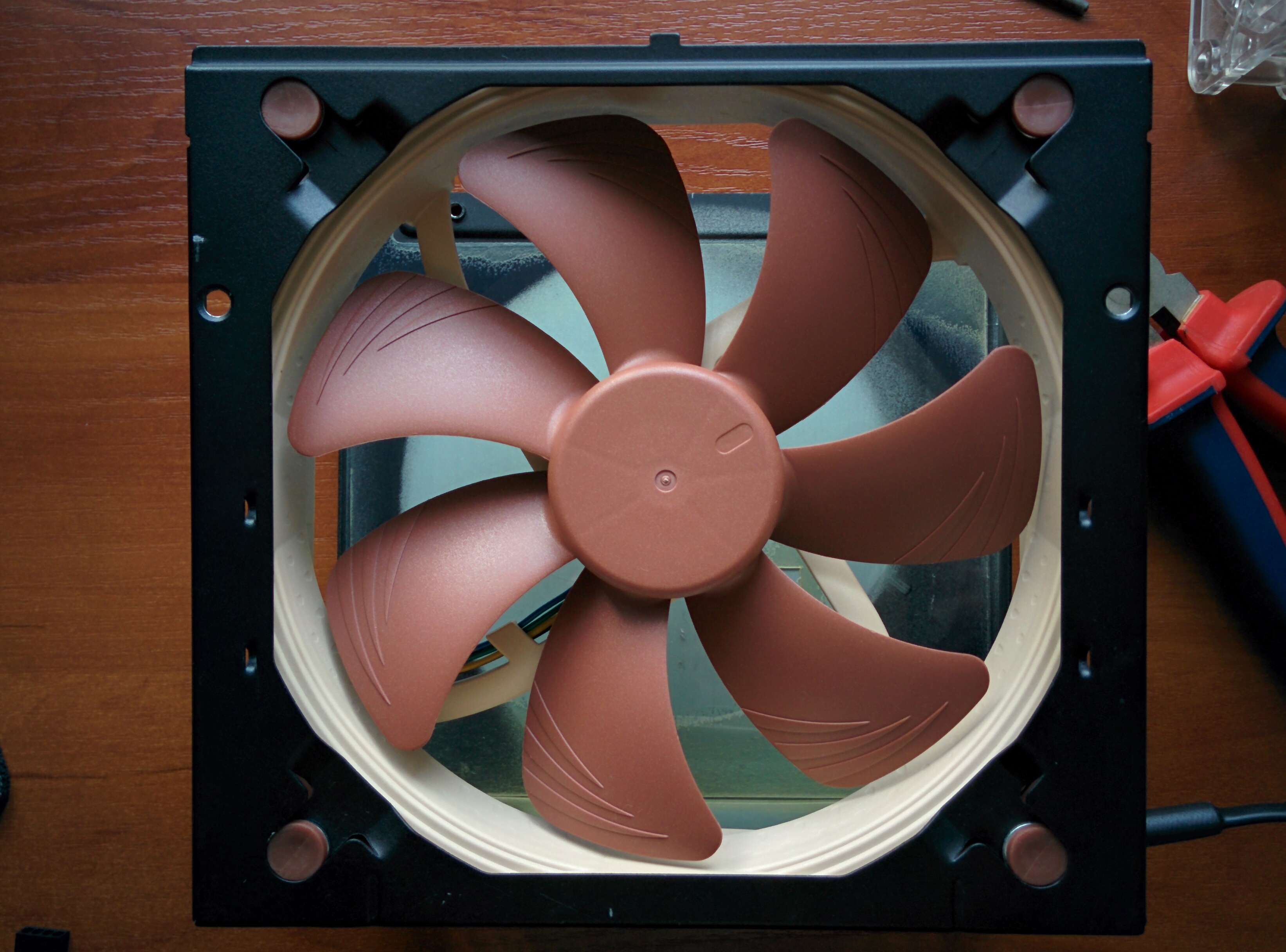

Вентилятор в БП поставил на силиконовые гвозди и решётку гриль убрал:
IMG_20160716_164210.jpg [ 1.59 МБ | Просмотров: 1689 ]
Выглядит симпотно, ноктуа-стайл :)
