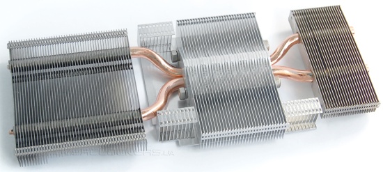

На видеокарте Gigabyte GV-R787OC-2GD сломался охлад, точнее я сломал)) повредил разветвитель, пайка не помогает, то ли хреновая пайка то ли вообще с питанием для вентиляторов на самой карте что-то не так (оно там ещё и 2-pin). Решил как-нибудь прикрепить два 92мм вентилятора, скорее всего на стяжки. Из того что есть в магазинах:
Arctic Cooling F9 есть 3pin и 4pin
DEEPCOOL UF92
ZALMAN ZM-F2
ZALMAN ZM-F2 PLUS (SF)
Сам склоняюсь к первому.
И подскажите как лучше их запитать? Думал через molex-3pin.
Для начала, посмотри, нет ли на самой видеокарте 4 пин для вентилятра. Вполне может быть что и есть. Я вот на одной нашёл: Модернизация охлаждения Inno3D GeForce 9800 GTX +.
И вот ещё по установке Arctic не видеокарту: Модернизация охлаждения видеокарты ASUS EAH 6850 DirectCU V2.
Родной кожух желательно оставить. Как показывает практика, размещение вентиляторов там и так, как задумывали инженеры, делавшие охлаждение, даёт больший эфект, чем любой колхоз.

Регистрация: 05.02.2009
Фото: 5
Действительно, у GV-R787OC-2GD наблюдается 4-pin контакты, что достались в наследство от рефа, так что, как и говорит OQtagooi, можно при желании попробовать реализовать PWM управление с 4-pin вентиляторами.
В плане выбора вентилятора поддержу Arctic.
Регистрация: 02.08.2010
Откуда: Магнитогорск
Если это оффтоп, то направьте в нужную тему плиз. Посмотрел, контакты действительно есть, только с обратной стороны ровные металлические площадки а не заостренные штуки (сорри, не шарю в электротехнике), может ли это значить что они не "запитаны"? Да и паять не умею, почти, боюсь доломать)
