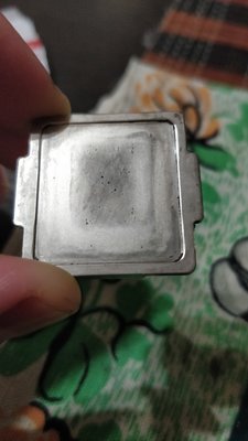

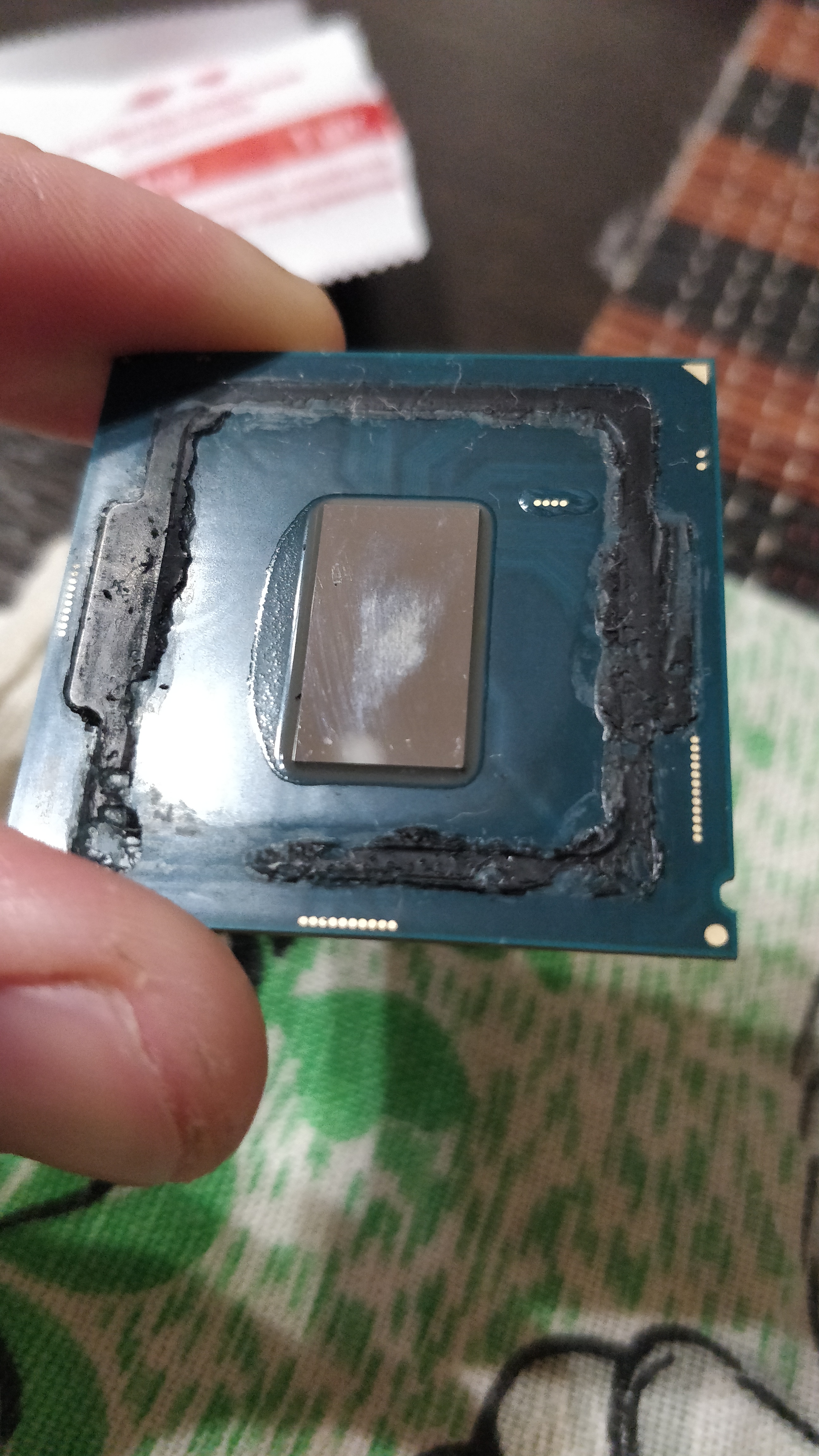

Всем привет, прошу совета. Нанес жидкий металл термал гризли. Крышку приклеил на герметик, ночь все это дело простояло. Утром включил, все работает,но температура почти не изменилась в нагрузке. Решил скальпировать повторно и увидел, что но кристалле появилось пятно. Спиртом убрать не могу. Что это? Или кристаллу хана?

vizier писал(а):
не дрейфь- работать будет

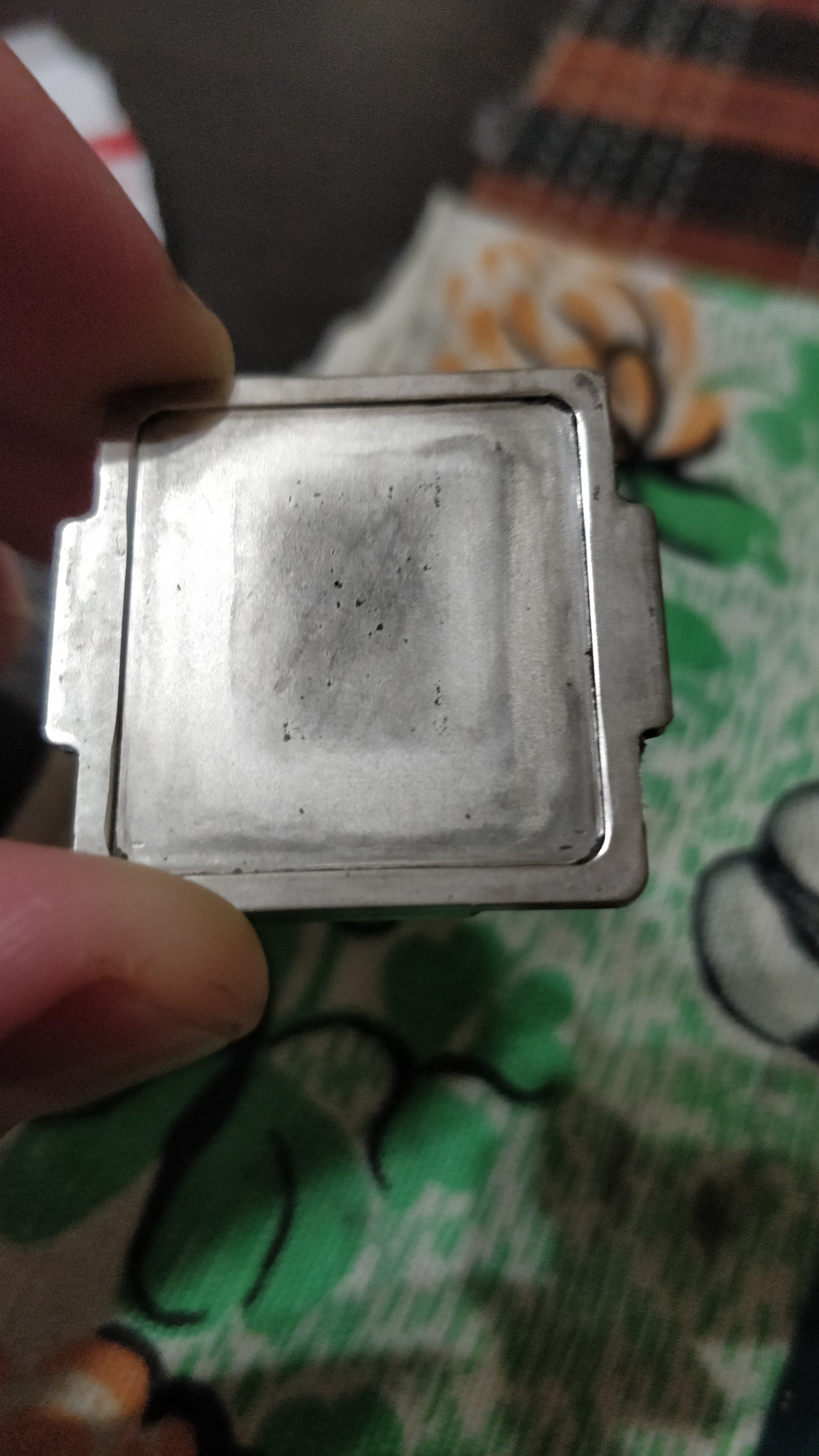

Спасибо конечно) успокоил. Но от чего оно? И почему не изменилась температура после замены термоинтерфейса. Кстати на крышке тоже остались черные точки, думаю убрать их шкуркой мелкодисперсной.

Какой камень? какой кулер? какая термопаста ? какая температура до и после?
Регистрация: 20.04.2017
blantmen писал(а):
Или кристаллу хана?
Это не сам кристалл, а как бы его защита
Кристалл у тебя пока жив)
Плохо очистил и обезжирил
Крышку можно хоть металлом или наждачкой, а тут пробуй галошу или полироль автобильную (состав строго без воска). После обезжирить спиртом
Добавлено спустя 1 минуту 11 секунд:
Ну и герметика ты навалил от души
Не нужно столько

Регистрация: 19.07.2018
8700к, разогнан до 4,7, напряжение 1.2, температура в нагрузке 78 максимальная с термопластов и с жидким металлом, кулер deepcool redhat ( красная шляпа), термопаста термал гризли aeronaut 8,5 wm/k.

Нормальная температура для этого кулера собери заново жидкого металла много не лей> одну капельку герметика как сказали выше не наваливай ну и штатную термопасту по возможности поменять на mx2 еще все как следует обезжирь
