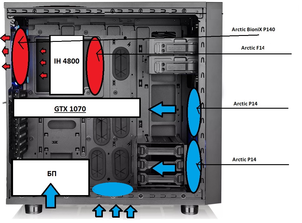

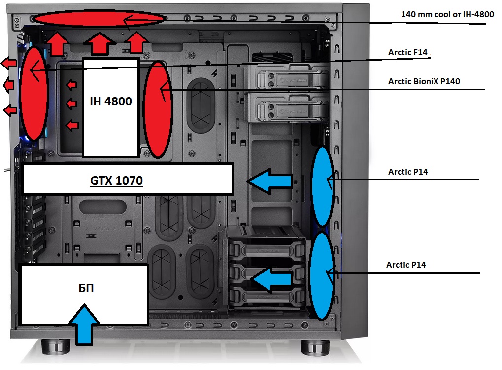

Требуются ваш совет, что я мог сделать не так?
Имеется корпус TT Suppressor F31. Штатно в нём были установлены на вдув и выдув вентиляторы 120 мм от компании ТТ. Решил их заменить на 140 мм + добавить еще несколько вертушек. Выбор вертушек был сделан, все увидите на рисунке.
На штатных вертушках, ЦП в стресс тесте АИДЫ за 10 минут достигал максимальных значений в 89 градусов. После замены и добавления новых вертушек, выиграл максимум 1-2 градус, что совершенно меня не устраивает.
Пробовал играться с скоростью вращения вентиляторов, замедлять более чем на 50% вентилятор который на стоит на выдув сверху, результат особо не меняется.. Может какие-то вертушки нужно поменять местами ? Или еще какие-нибудь варианты предложите?
Заранее спасибо!

Напряжение, если не ошибаюсь, порядка 1.33. Что не считаю большим показателем. CCL 4 level. Возможно дело в том, что корпус ПК находится в нише стола, а сам стол прижат к стене, расстояние от задней стенки корпуса ПК до стены порядка 10 см. Жарко ему там, но других вариантов нет(
Итого, убрал верхний вентилятор на 140 мм. Отверстия закрыл. Вниз установил штатный 120 мм от ТТ (140-вку просто не смог впихнуть...). Вентилятор Arctic Bionix P14 (max 1800 RPM) с ЦП переехал на заднюю стенку (выдув), а Arctic F14 установил на радиатор ЦП. По результатам аиды, после 10 минутного прогона, получил максимум 82 градуса. По всем остальным датчикам так же стабильно минус 3-5 градусов. Кулеры GPU до температуры 50-градусов на ЦП не крутятся) В общем, годно! Осталось только разобраться с регулировкой скорости вентиляторов и понять, где нужно больше оборотов ставить, где меньше. Пока для меня не все однозначно...
Иннокентий Павлович ранее Вы писали, что на вдув статическое давление должно быть выше на 20-30 % чем на выдув. На выдув учитывается давление вентилятора который стоит на радиаторе ЦП ? На вдув учитывать давление вентилятор который стоит внизу ? (120 мм ТТ)
результат
suppressor f31.jpg [ 197.7 КБ | Просмотров: 1241 ]
1. На 1-й вопрос Вам ответили, вентилятор радиатора ЦП не учитывается.
2. Донный вентилятор является приточным и его нужно учитывать обязательно.
3. Ваш результат можно существенно улучшить. Для этого нужно чуть раскрыть потолок для естественной конвекции.
Окно этак шириной 7-8 см max ближе к тылу. Естественно, по длине окно должно равняться ширине потолка.
Температура процессора вряд-ли понизится, зато остальным компонентам станет явно лучше.
4. При подборе вентиляторов для притока и вытяжки нужно учитывать их размеры, производительность и статическое давление.
На приток с учётом ячеек фильтров ставятся с большей производительностью и статическим давлением, чем на вытяжку.
Не старайтесь добиться максимального охлаждения корпуса, так как это обходится существенным увеличением шума.
Здоровье дороже железа, не забывайте.

п.3 Вы подразумеваете то, что приток у меня превышает выпуск? Открыв окошко, тем самым выйдут излишки горячего воздуха? А если у меня там пыльник, ничего страшного ? Снимать бы его не хотелось... Если я все правильно понял, можно тогда занизить обороты вентиляторов на приток. Результат будет почти аналогичным?
п.4 ИБП который находится у меня в ногах, шумит гораздо сильнее, нежели мой корпус ПК) Основная задача уменьшить температуру ЦП в серьёзных нагрузках. В принципе, полученным результатом я более чем удовлетворен.
Регистрация: 09.04.2018
Да.
Не снимайте, но следите за его чистотой.
Нет, неправильно поняли. Не надо уменьшать мощность притока.
Сбалансируйте систему охлаждения корпуса в сторону увеличения воздухообмена, а не наоборот.
То есть, откройте окно в потолке, что увеличит вытяжку.
