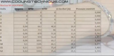

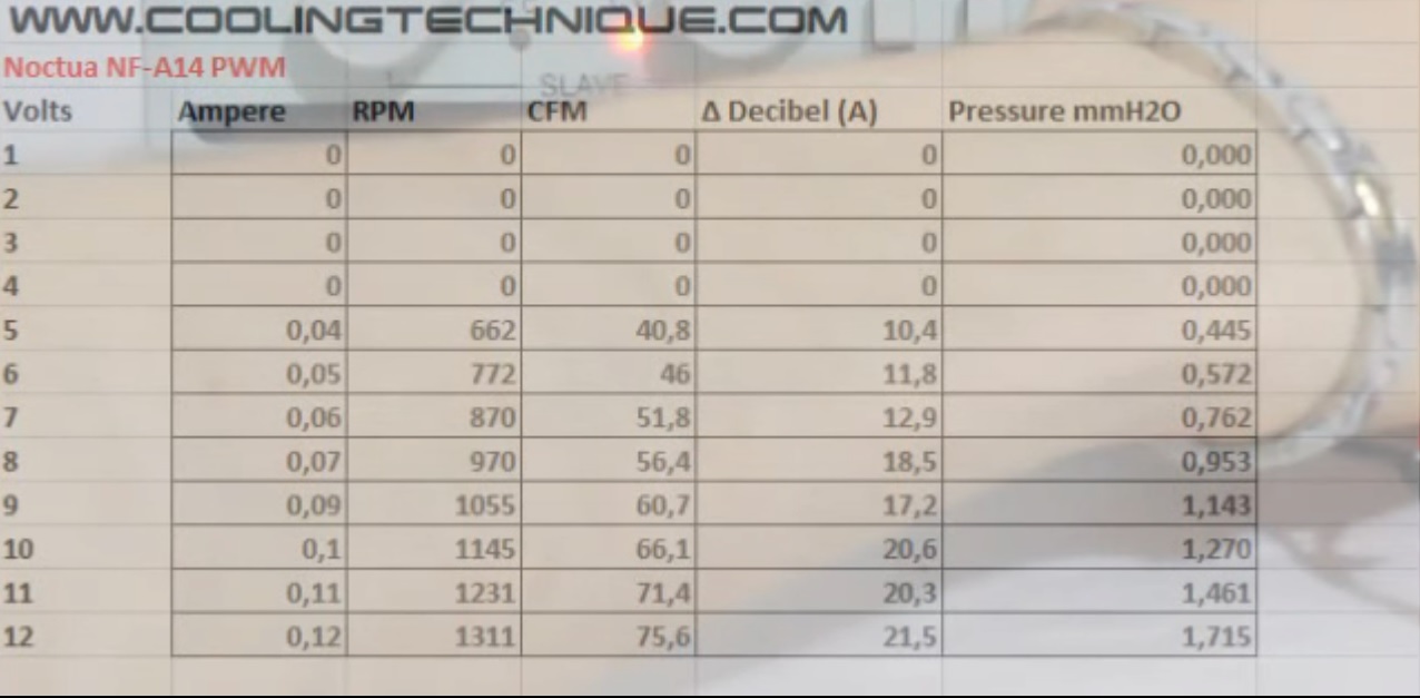

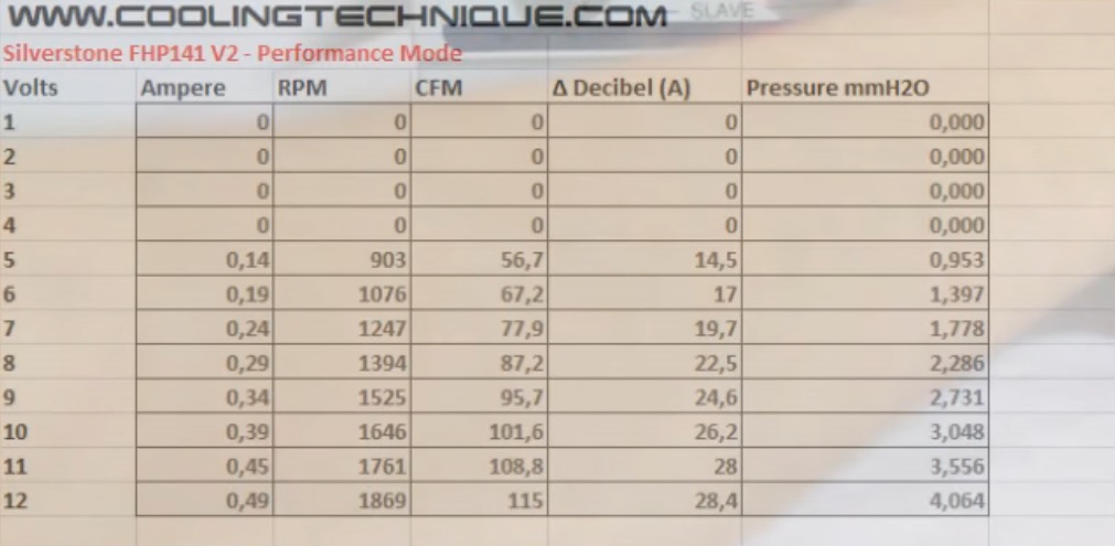

Тесты очень странные. Там прямо на ободе переходник есть Q-P (queit или performance) режим. В каком они гоняли? Бог весть.
Ведь задушив до 800-900 оборотов оба вентилятора (до границы слышимости) "толстый" будет производительнее. Разве нет?
Согласно тестам CoolingTechnique с youtube на комфортных 1000-1100 об\мин выигрывает FHP141 разница в давлении порядка 20% и поток на 10% больше.
:facepalm:
за счёт вредных dB :roll:

drbes писал(а):
Думаю и 1200-1300 будут еле слышны.
1300 об/мин со статическим давлением 4 мм - это боинг, и шум от него будет слышен на всю комнату. Ночью даже 900 об/мин уже бьёт по ушам. Попробуйте до покупке задать вопрос здесь: Выбор корпусного вентилятора 140 мм. Хотя дело Ваше.
В тестах на 7 вольт SilverStone SST-FHP141 проигрывает практически всем вентилям по уровню шума. https://be.hardware.info/categorie/23/c ... 1&tcId=369
