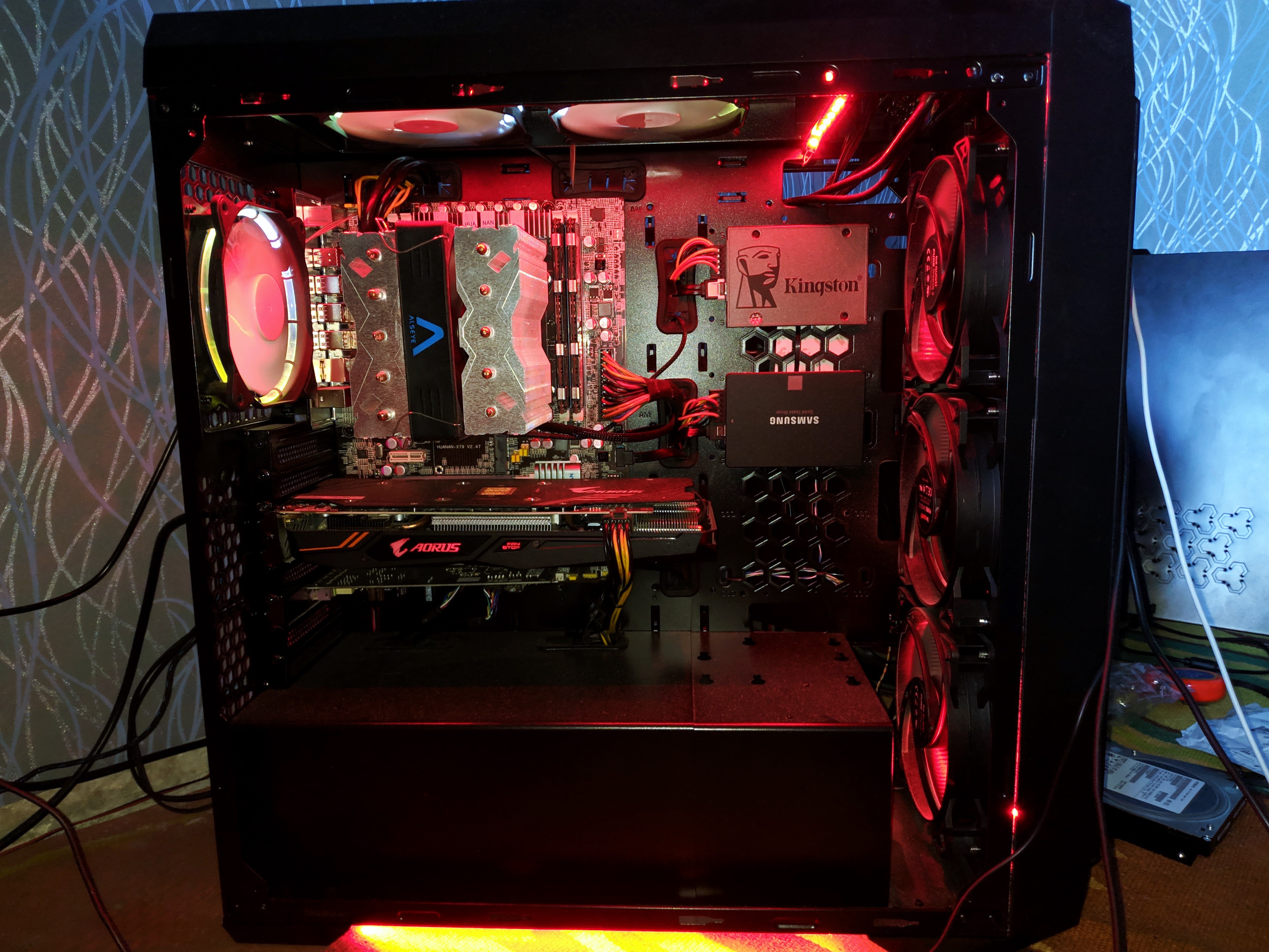

А подскажите, не более логично будет кулер направить вверх а не на тыльный вентилятор?
IMG_20190504_181430.jpg [ 2.16 МБ | Просмотров: 730 ]
Можно и вверх, а вот верхний по середине вообще не нужен.

Откуда: Запоріжжя
Sabotender там в целом и отверстие не нужно но оно есть. как бы соседний не втягивал для себя оттуда воздух если убрать. Выдувные все равно задушены по оборотам до 6-7в примерно. Шума не дают, так что лишние не будут.
просто отключите на время его и посмотрите на температуры (хотя бы в течении часа при нагрузках).

Откуда: Запоріжжя
Sabotender еще раз повторюсь. Целесобразнее там отверстие вообще закрыть. Но вопрос был не о том. Вот я разверну бушню вверх, там цепи питания. Куда воздушные потоки пойдут. Так то у меня перегрева на проце нет, а вот питальник горячий но хотелось бы холоднее без доп обдува.
Трудно предсказать, т.к. развернув башню у вас будет больше горячего воздуха с ВК уходить - ВК вот легче должно быть.
Потолочный по центру вредный. Через него уходит впустую приблизительно около 40% холодного воздуха от приточных вентилей.
Его нужно демонтировать, а окно заглушить. Угловой потолочный я бы тоже снял, оставив только окно для естественной конвекции.
Кулер разворачивать не надо. Полноценный приток он будет иметь исключительно в горизонтальном положении.
На тыльной стороне много отверстий, - я правильно вижу ? Если "да", то угловой потолочный однозначно нужно удалить.

Откуда: Запоріжжя
У меня на вдув 140 стоят а на выдув задушенные 120. СО работает не на продув а за счет избыточного давления через все перфорации в том числе, так что забейте на эти вентиляторы сверху и с тыльной стороны, они учавствуют не как вытяжка. Корпус большой, просторный и продуваемый вообще без претензий к СО. Задумка повернуть башню и чуть утопить вентилятор на радиаторе проца что бы он еще на питальник дул. А то желание гнать есть а доп олхлад вешать нет. Да и места там толком нет.
