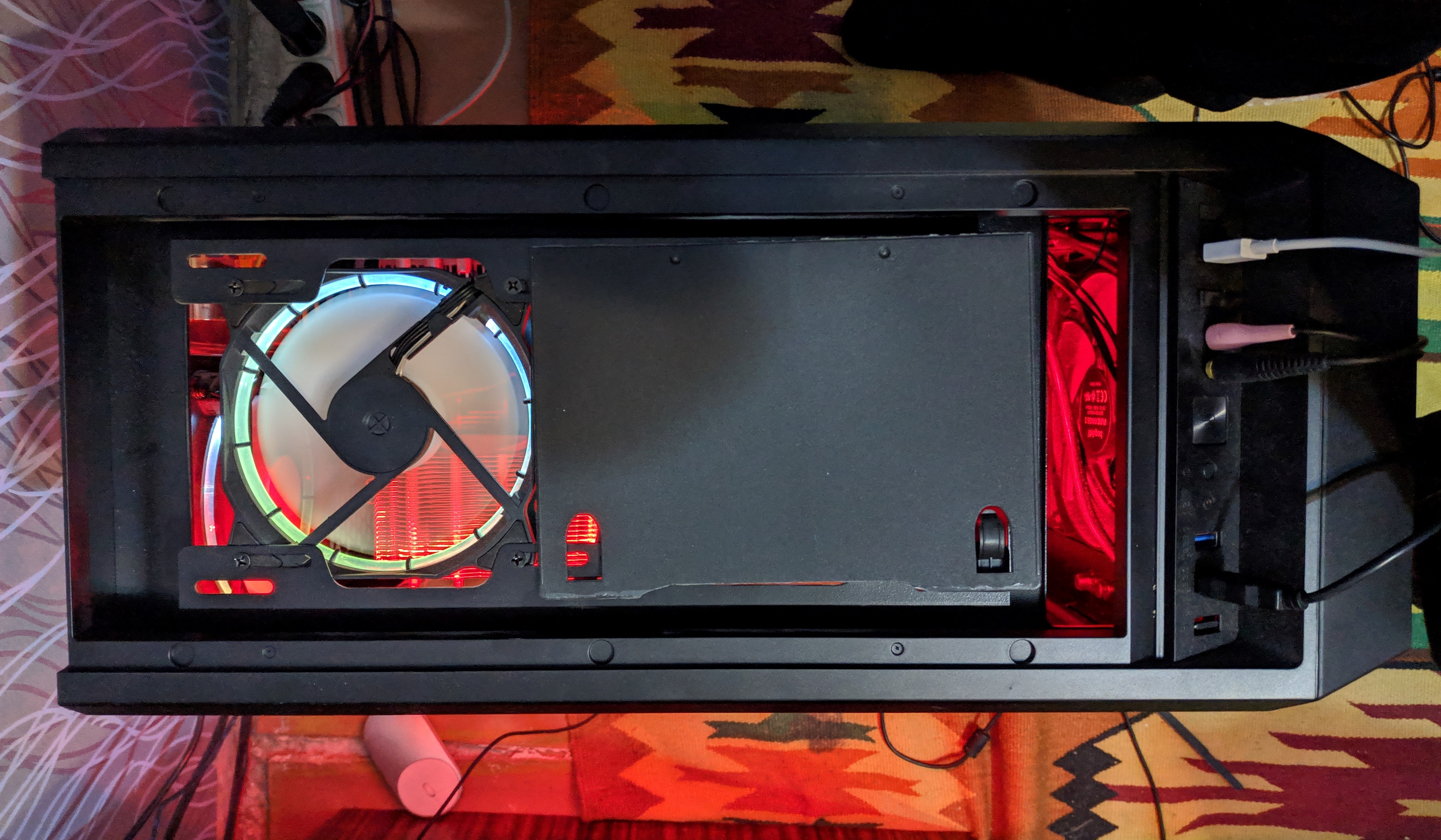

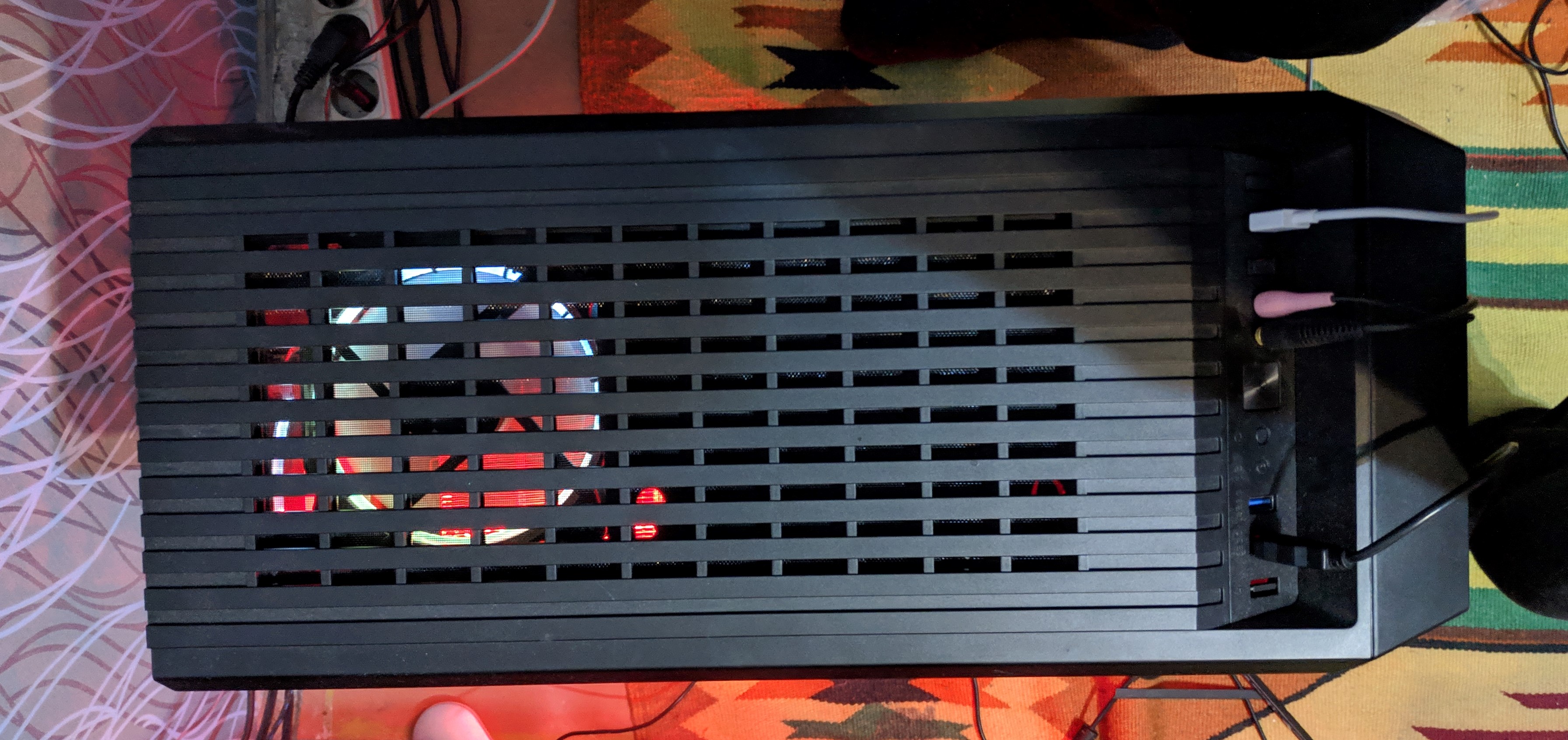

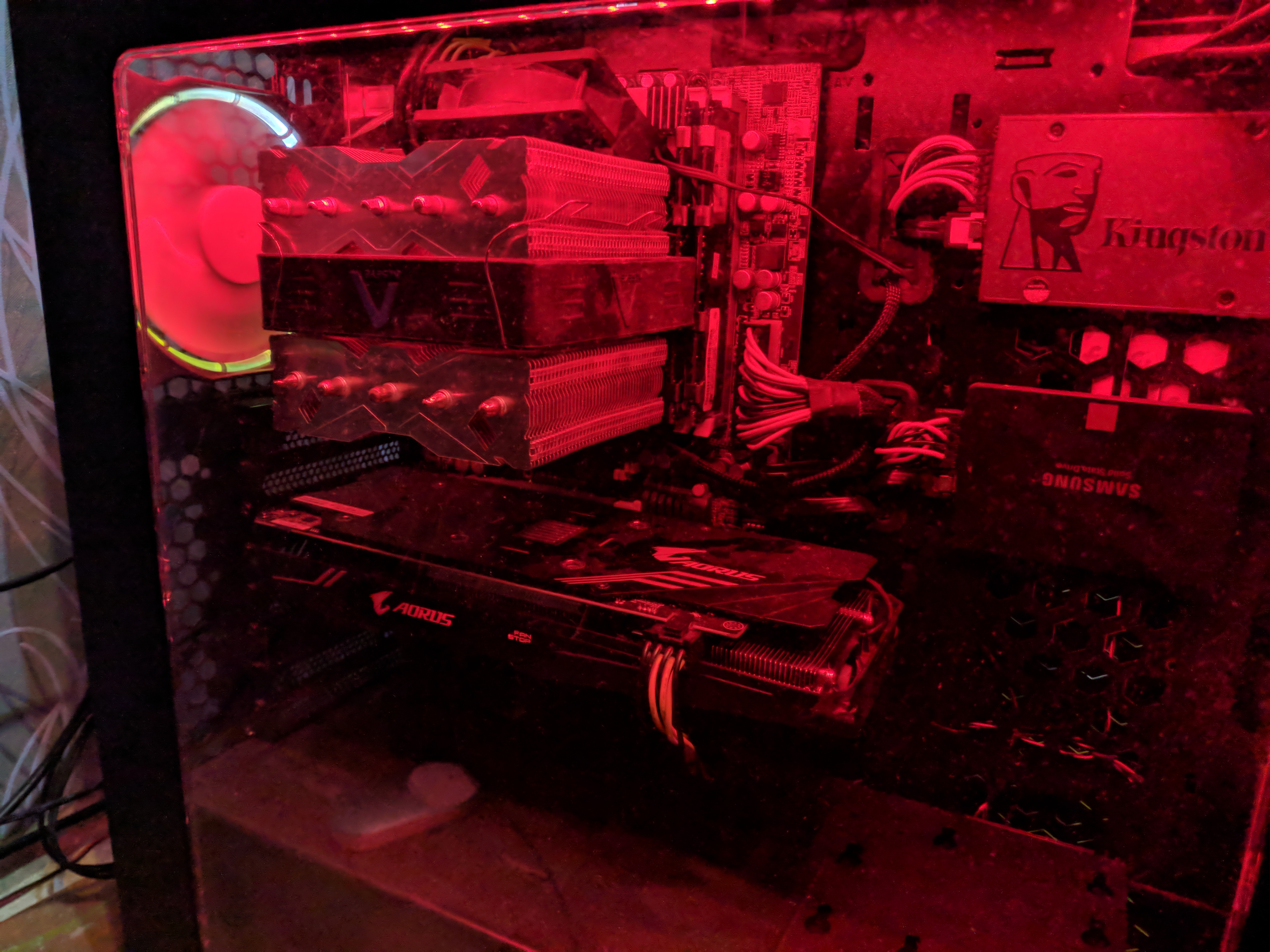

В принципе забил щас средний вентилятор вверху, просто отключил, накрыл пластиковой пластиной и закрыл панелью. Получил минус 2-3 градуса на оперативке. Думаю если обороты с минимальных поднять или фильтр снять, было бы еще ярче.
Добавлено спустя 5 минут 49 секунд:
Но башню я таки развернул вверх. Не скажу что выиграл в температурах или вообще что-то изменилось но появилось место кинуть до обдув на питальник, теперь палец не обжагигает при разгоне до 3.9)
Добавлено спустя 3 минуты 15 секунд:
Наверное основной плюс задушить вентилятор сверху, теперь если руку поднести к перфорации рядом с видеокартой, ощутимо с нее дует.

Процессорный кулер вертикально, над ним сопли из дополнительного ненужного вентиля, чрезмерно большая дырень в углу потолка над вентилем. Мда ...., это что-то с чем-то.
Хорошо хоть прислушались и заглушили потолок по центру. Жаль только, что почти весь выигрыш от этого ушёл в песок из-за разворота кулера.

Кто тебе сказал что доп вентель не нужный? Он там наверное единственный нужный. А шо такое черезмерно большая дырень в углу потолка? :D И чем плохо кулер вверх развернуть? Минусов в этом нет. Вопреки диваной инженерии есть цифры температуры :D

В какую сторону сейчас дует потолочный вентиль ? Дополнительный ? Тыльный ?
Какова температура процессора до разворота кулера и после ? Где цифры ?
Регистрация: 04.07.2017
Откуда: Запоріжжя
На нем разве не видно??? На выдув он расположен, дополнительный выдувает воздух из под кулера, с расстояния где теплотрубки без радиаторных лепестков, по крайней мере питальник охлаждается и палец уже не обжигает (в разгоне) дует так же вверх.
Температура на проце как непривышала 60гр в стоке так и не привышает. В разгоне 63-64 в пике но это редко. Непоменялась температура на проце. Вот память что грелась до 65 сейчас макс видел 62 на одной планке.
И все это на практически неслышимых уху оборотах. Температуры можно сделать ниже но меня устраивают.

Devijack
Спасибо за участие в теме и выложенные на стр. 69-70 фото вашей самодеятельности.
Забавно было увидеть наихудшую комбинацию построения воздушных потоков.
Хорошо хоть дырень по центру потолка закрыли. Пусть читатели тоже посмотрят.
