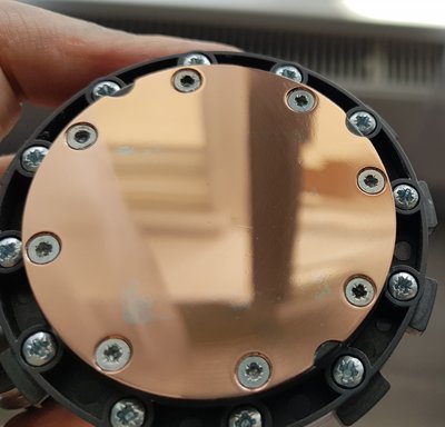

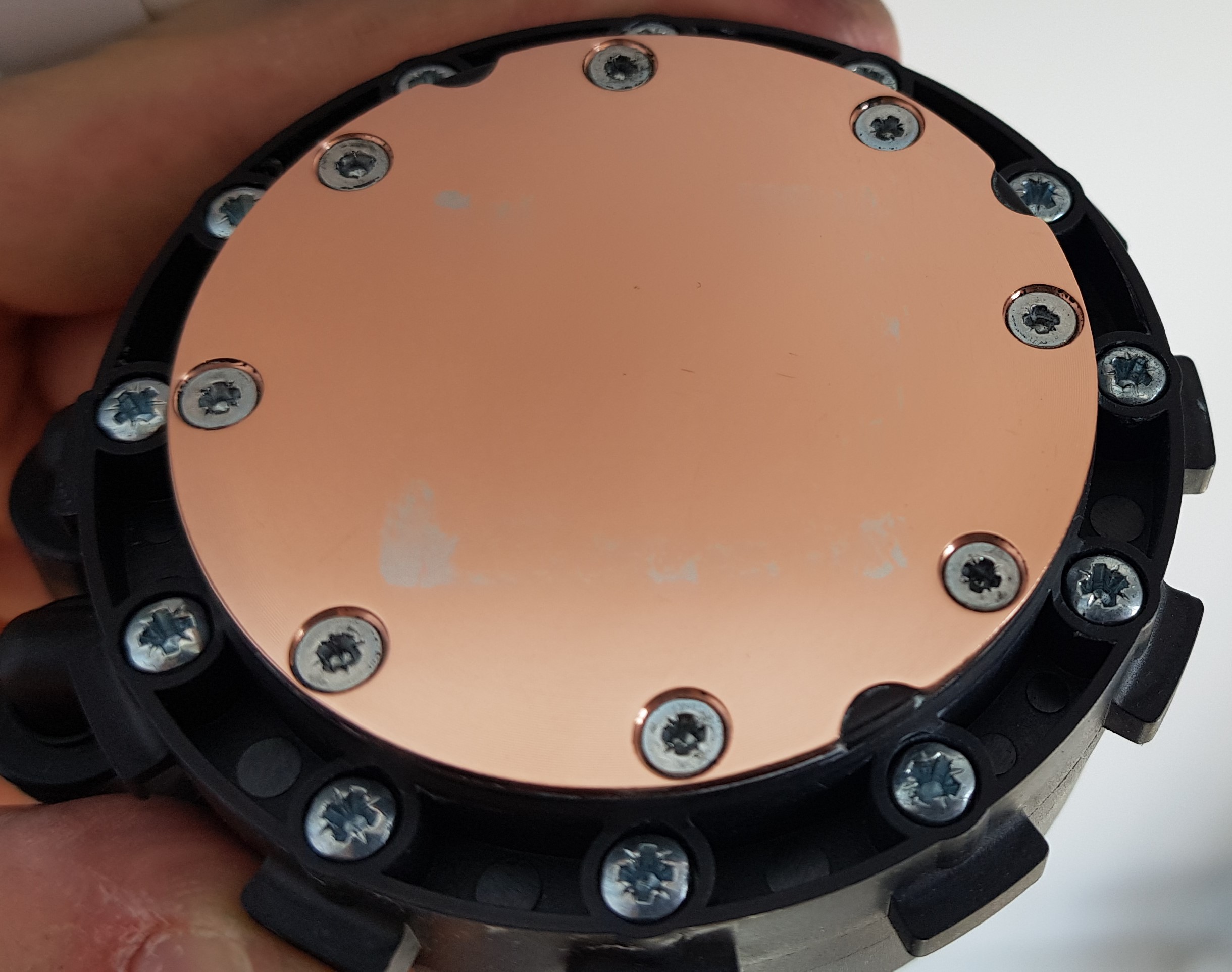

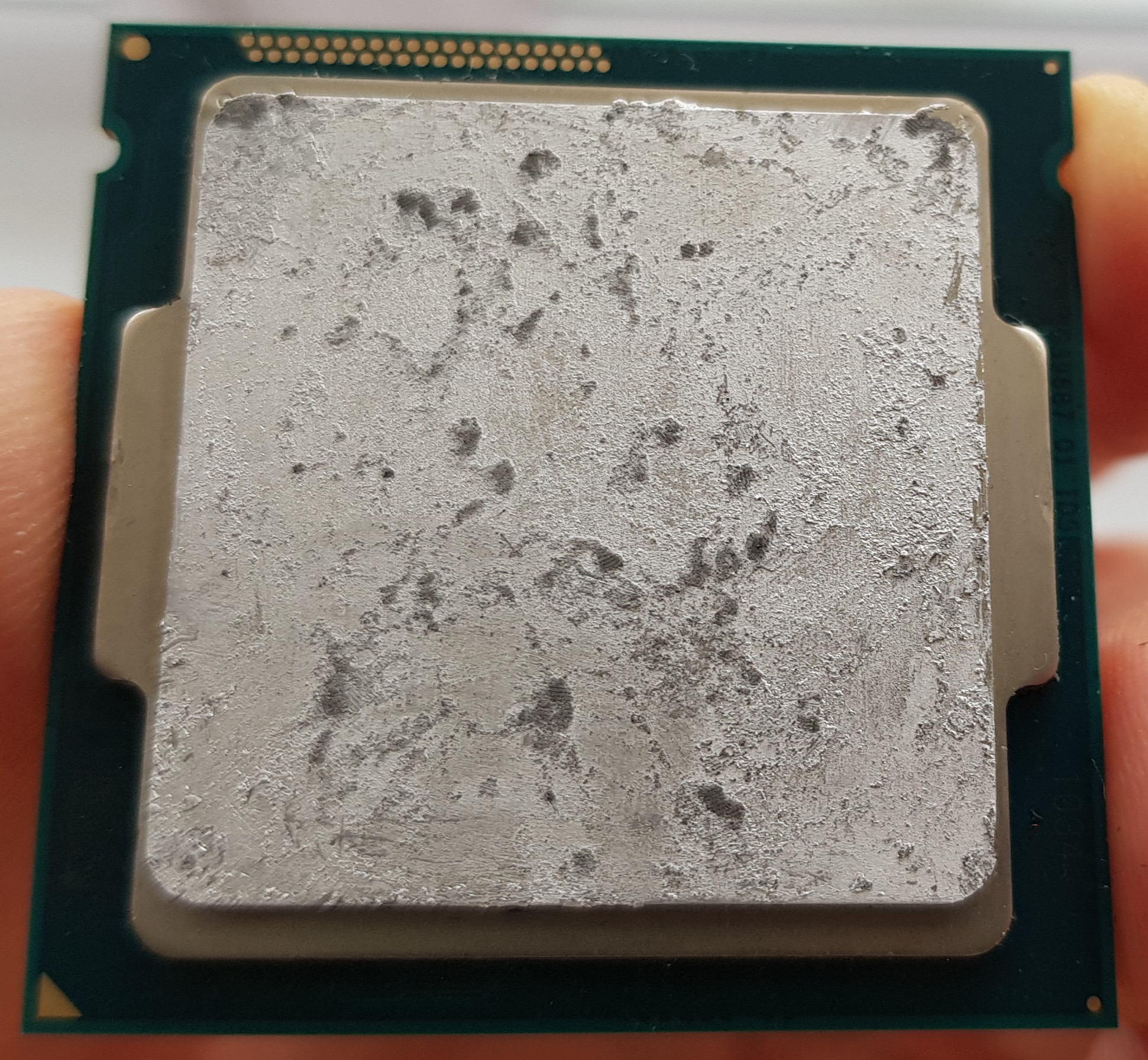

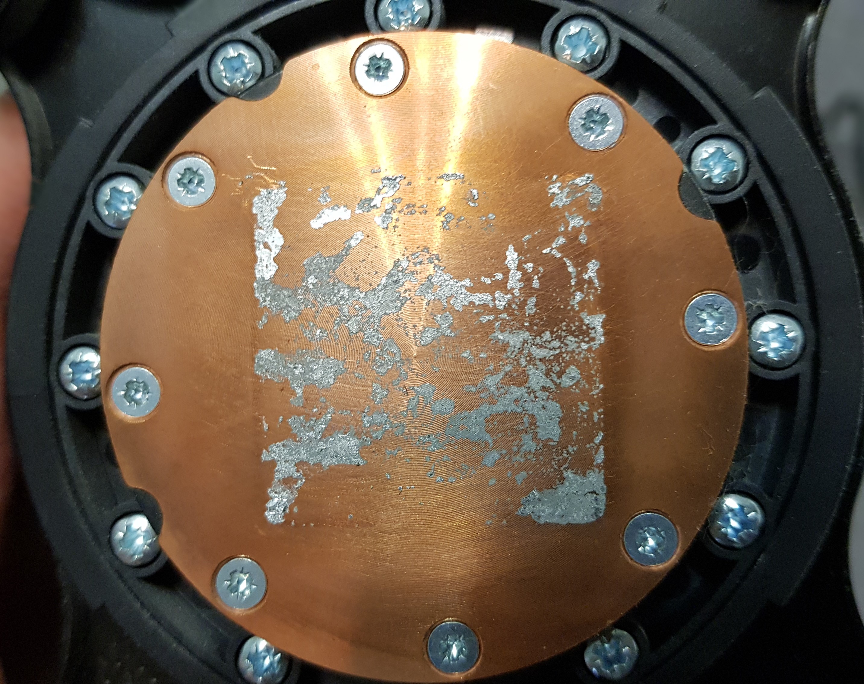

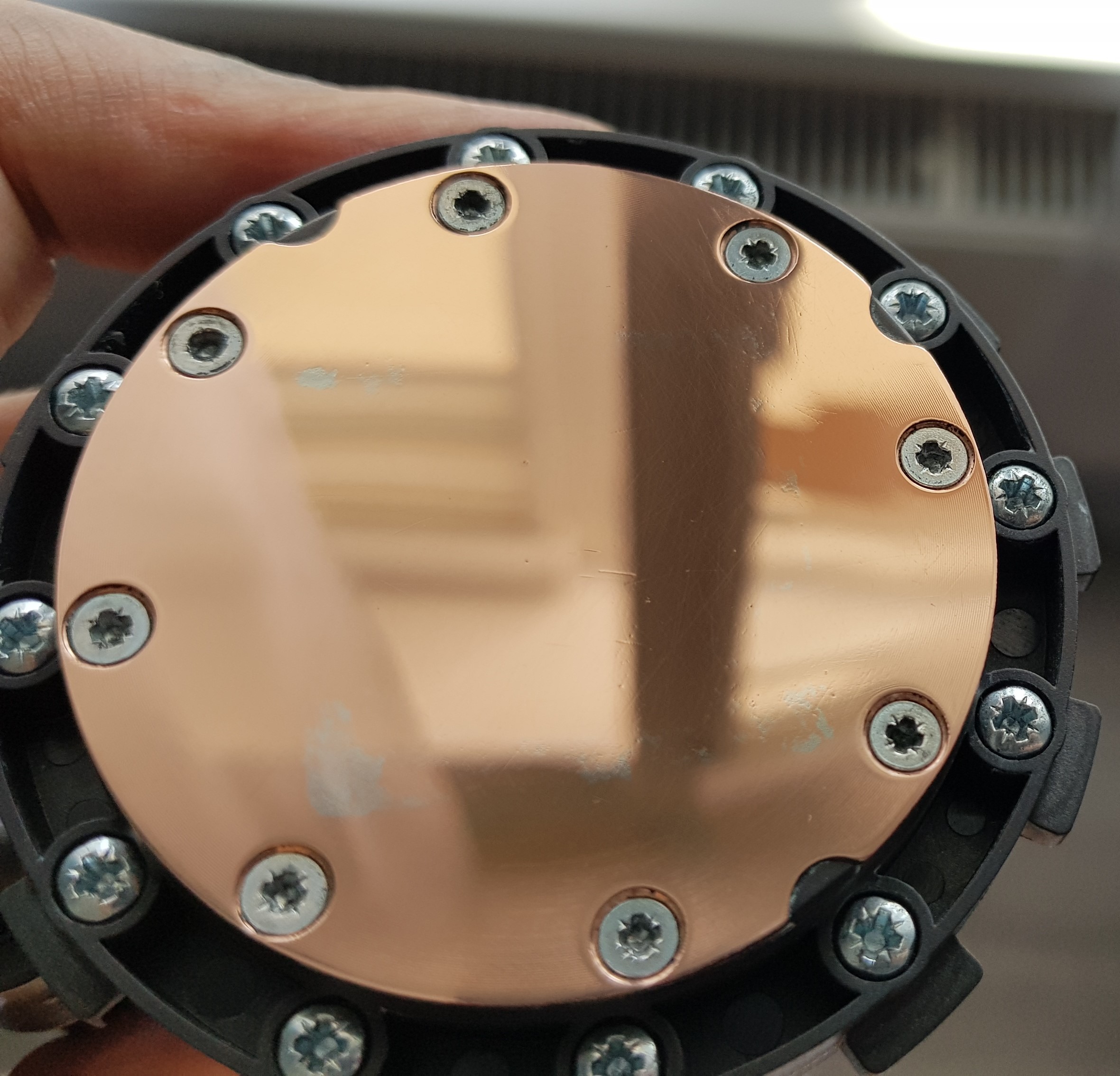

Снял охлаждение с процессора спустя 6 лет. Была нанесена Coollaboratory liquid ultra
2019-04-12 20.20.34.jpg [ 1.41 МБ | Просмотров: 3175 ]
2019-04-20 16.24.50.jpg [ 945.74 КБ | Просмотров: 3175 ]
С основания водоблока убрал засохший ЖМ с помощью 1000 наждачки и полирующей автомобильной пасты по металлам.
2019-04-20 12.03.33.jpg [ 589 КБ | Просмотров: 3175 ]
2019-04-20 12.00.41.jpg [ 734.59 КБ | Просмотров: 3175 ]
Процессор еще не очищал, даже не знаю чем очистить, чтобы остался товарный вид крышки :dntknw: В зарубежных интернетах пишут, что можно очистить с помощью 4-10% раствором соляной кислоты. Но у нас такой тяжело достать.
