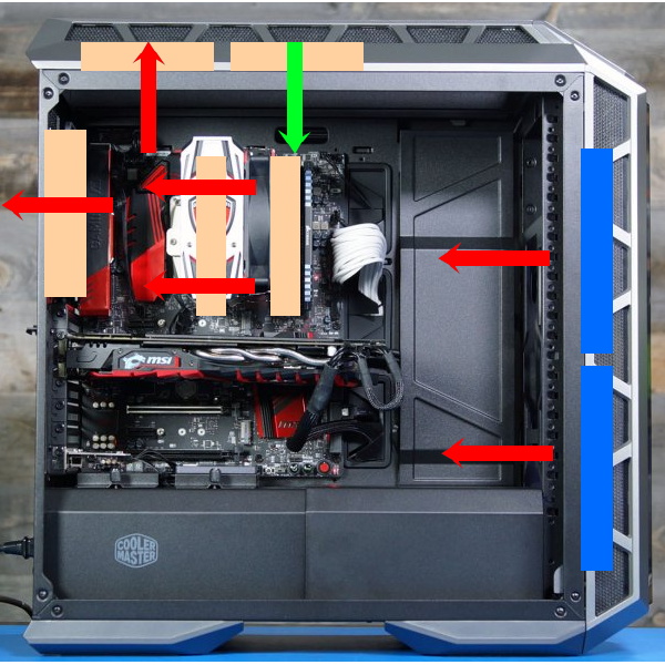

Регистрация: 03.05.2018
Здравия желаю, комрады!
Такой вот вопрос впервые встал, что можно улучшить?
cm500.jpg [ 151.62 КБ | Просмотров: 615 ]
на верху и сзади - 140мм от ноктуа nf p14r
один на верху - дует на память, ибо в разгоне
кулер NH D15 Se с 2 штатными вертушками
на передней панели штатные cooler master 200mm
9800X3D OCed|ASRock B650M Riptide/M.2|Arctic LF II 360|32Gb @6200CL28|4090 Amp Extreme Airo|CM H500P Mesh|CM V1000|27GL850-B, 25M2N3200W|Philips SHP9500

BadRusMan писал(а):
Такой вот вопрос впервые встал, что можно улучшить ?
Потолочный вентиль по центру вышел на полосу встречного движения и в угоду оперативной памяти создал помехи всему остальному. Так не годится, что все компоненты системного блока будут кушать ложками, а один элемент - вёдрами.
Я вижу 3 варианта развития событий (ниже-лучше):
1. Оставить как есть.
2. Удалить потолочный вентиль по центру, а окно заглушить.
3. Развернуть потолочный вентиль по центру на выдув и задействовать донный на приток.
Noctua nf p14r на 1500 об/мин - крайне неудачный выбор. https://www.computeruniverse.ru/product ... x-1500.asp
Рекомендую заменить задний на 1200 об/мин Noctua NF-P14s redux-1200 PWM 140mm
https://www.computeruniverse.ru/product ... x-1200.asp
а потолочный на 900 об/мин Noctua NF-P14s redux-900 140mm
https://www.computeruniverse.ru/product ... ux-900.asp
Секундочку, какой ещё донный?
И как память будет охлаждаться?
Регистрация: 09.04.2018
BadRusMan корпус назовите
