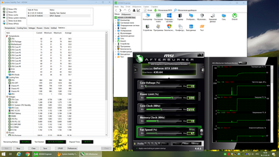

Пока жду ARCTIC F12 Silent 120 mm 3-pin 800 RPM 4 шт прогнал аиду 10 мин .Без переделок .Тест слабоват конечно ,но для сравнения пойдет ,думаю.Планирую уменьшить обороты верхнего fun 4,убрать тыльный с молексом (1300 по паспорту) и поменять на 3-ий с процессорного кулера (fun1),а то в простое только его и слышно.

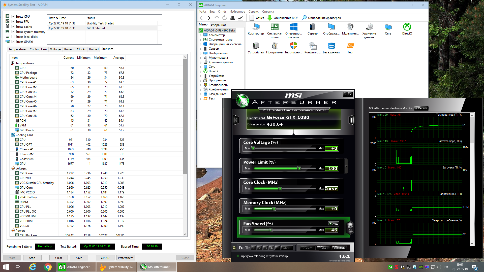

Регистрация: 06.06.2017
Откуда: Спб
Тему выбор вентилятора читал и из нее понял ,что каждый остался при своем мнении и выбор корпусного вентилятора одна из сложнейших метафизических тем.По этому буду покупать как раньше -что мне понравится.Сейчас выполнил все рекомендации и убрал фильтр с боковины ,только оставил пока родной вент 250 мм.Результаты след. (до этого в предыдущих сообщениях) fan1- тыльный, fan-4 верхний .Из разницы меньше обороты тылового на 300-500 об.
