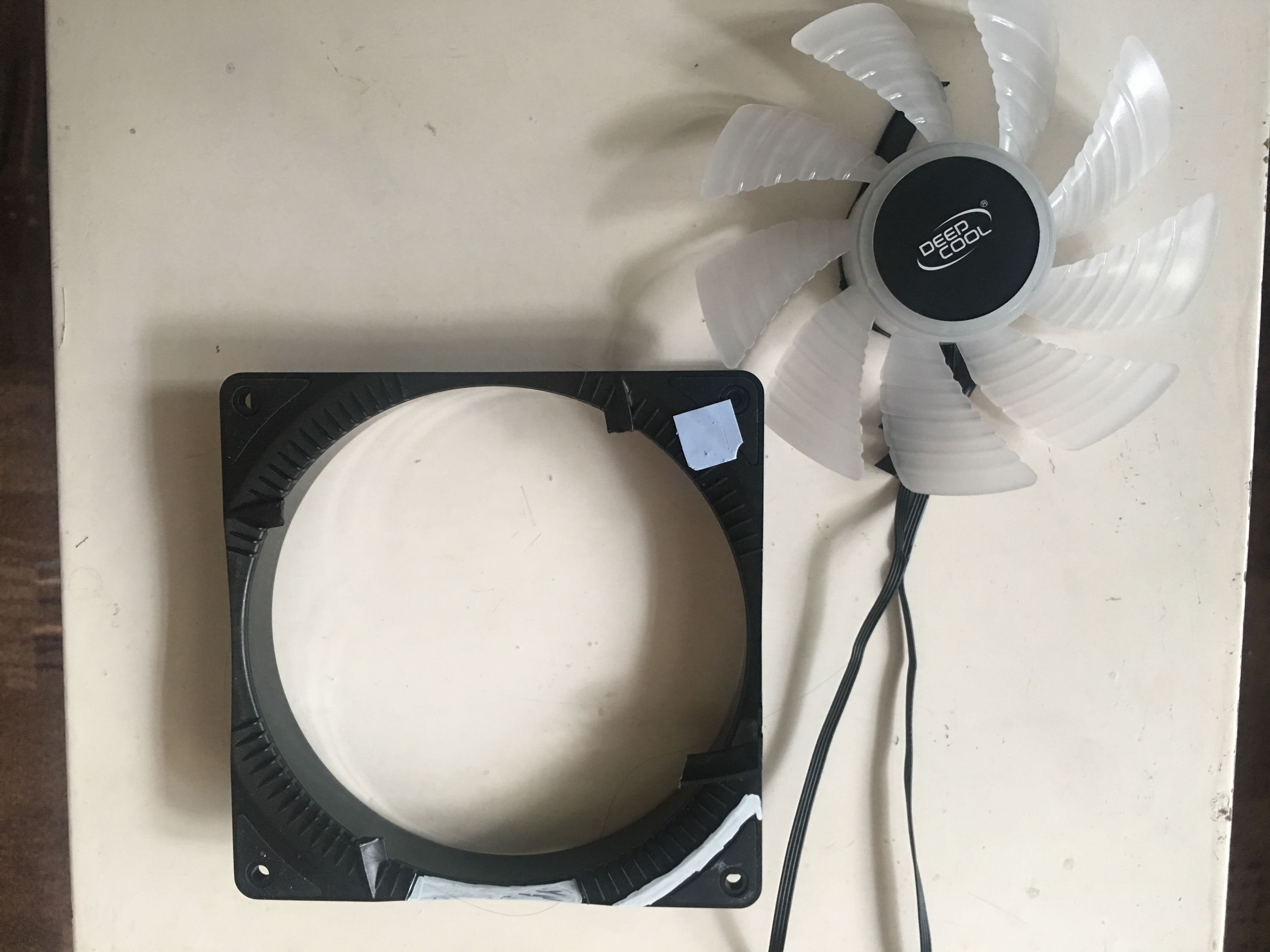

Подскажите пожалуйста, можно ли у 140 вентиляторов обрезать кожух (каркас квадратный) ? В целях внешнего вида, и уменьшения размера. Держаться будут на двухстороннем скотче за задний круглый пятак. Обрезал один, подключил, проверить, вроде дует так же как и раньше, направление вроде хорошее. Точно не уверен, спрашиваю у спецов. Так же видел вентили Gamerstorm новые безрамочные, они же работают, на это и опирался в рассуждениях с самим собой.
A70AF490-8B5B-46FC-86C5-B81E8D9C38A1.jpeg [ 1.43 МБ | Просмотров: 1542 ]
да
