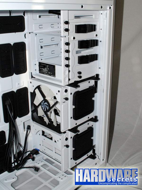

Здравствуйте! Помогите с выбором вентиляторов! ))) Вот недавно купил корпус NZXT810 Switch, при первом запуске понял, что надо что-то делать со штатной СО. В корпусе имеется 9 мест под вентиляторы 140х140. От вентиляторов требуется приличный поток и низкая шумность. Почитав темку, заказал сегодня Nanoxia FX EVO 140 mm IFC 1500 rpm 3 штуки на выдув на верхнюю крышку, осталось выбрать 4 вентилятора на вдув, 1 на выдув на задней крышке и 1 снизу. Заранее спасибо!)))

Egor008 , в качестве доступного ассортимента рассматриваю магазины с нормальным рейтингом в яндекс маркете по Москве. На данный момент остановился на 3 х Noctua NF-A14 ULN на вдув и 3 x Scythe GlideStream 120 на выдув

РжавоеВедро , Под этот корпус
