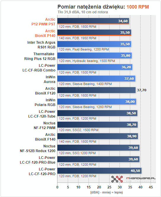

Иннокентий Павлович писал(а):
Итак, по скриншам видно, что ваша рекомендация при 1000 об/мин. имеет 34,6 dB.
Разница в 5 dB - это очень много.
Что ж вы весь "скриншот" не привели?

Вот тест, откуда вы выдернули "скриншот": https://ithardware.pl/testyirecenzje/te ... 435-8.html
Хорошо, что в одном тесте попали и те и другие, ага? Были бы разные тесты, то можно сомневаться, а тут все видно.
Код:
Arctic P12 PWM @1000rpm = 34,6
Noctua NF-S12B redux-1200 PWM @1000rpm = 39,6
"Разница в 5 dB - это очень много" - ваши слова
Таким образом, ваше предложение оказалось самым шумным и самым вредным. Про цену я уже вообще молчу.
Да уж, еще и сравните цену ноктуа и арктиков..
Вы посоветовали вентиляторы, которые не только в два раза дороже, но в три раза шумнее. Браво!
Никогда еще Штирлиц не был так близок к провалу.. :lol:

Soullego писал(а):
на выдув штатный вентилятор 3 пин
ему место на помойке
Добавлено спустя 4 минуты 57 секунд:
Hey писал(а):
Чем измерены "притоки", "вытяжки" и шумы?
тестами
Hey писал(а):
Шум - с какой стороны от корпуса и с какого расстояния?
при 12 вольтах с 10 см
https://be.hardware.info/categorie/23/c ... 0&tcId=369
Регистрация: 20.02.2013
тестами
Ясно.
Опять фантазии и убогая реклама.
Регистрация: 14.05.2019
Фото: 12
Приток: фронт - 3 шт. be quiet! Silent Wings 3 120mm PWM ; 1450 об/мин
А тут советовали брать be quiet! без PWM,с PWM шумят они.Где правда?
Noctua NF-P12 PWM ; 1300 об/мин
Цвет у них не очень,вместо них можно reduxe?
7-е посадочное место под вентилятор на потолке (ближе к фронту) не задействуем и оставляем заглушенным.
Самый главный вопрос,чем заглушить одно место под вентиль,заглушка родная закрывает сразу два верхних места под вентиля?
GSL
Пока вас тут раскручивают на расходы в три раза большие необходимых (6000 рублей), могу посоветовать вам начать с такого:
- 2х 140 Arctic P14 PWM PST на фронт, вдув, подключить на 5 В (800-900 оборотов) или управлять по PWM
- 1х 120 Arctic P12 PWM на тыл, выдув, подключить на 5 В (800-900 оборотов) или управлять по PWM
- развернуть БП на выдув воздуха из корпуса, и если БП полупассивный, то включить минимальные обороты в простое
Цена менее 2000 рублей.
