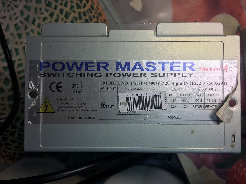

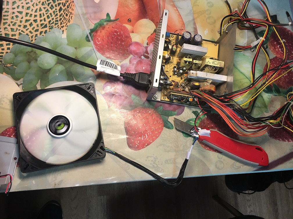

Запустил вчера на стареньком БП. Закрутился сразу. Возможно из-за того что кроме вертушки там ничего не висело.
Не из-за этого, что пустой. Возможно там просто нет регулировки оборотов, и подаётся постоянные 12v , по большому шуму будет понятно. Или такой вариант: регулировка оборотов есть с более высоким стартовым напряжением, чем в новом БП

Upd. Короче сделал как вы сказали. Чутка круглым напильником подточил корпус БП и вывел на 4-pin вентиль. + нашел от Noctua 4-pin разветвитель и запитал от него и нижний вдув и вдув с передней панели :good: Обороты сделать регулируемые от чего-то (температуры ЦП или мат.платы) или одно значение? На 1300 шумноват всё же, поэтому пока поставил вручную до ~1000 об/мин - вполне тихо. Теперь раздражающий писк от моего HDD WDC WD10EZEX стал еще более раздражающим.
А то что БП грубо говоря "не видит", что у него нет подключенного к нему вентиля - это нормально. Или главное чтобы внутренности БП остужались?
