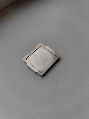

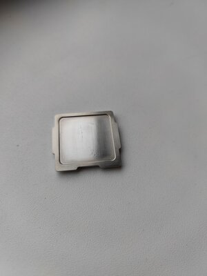

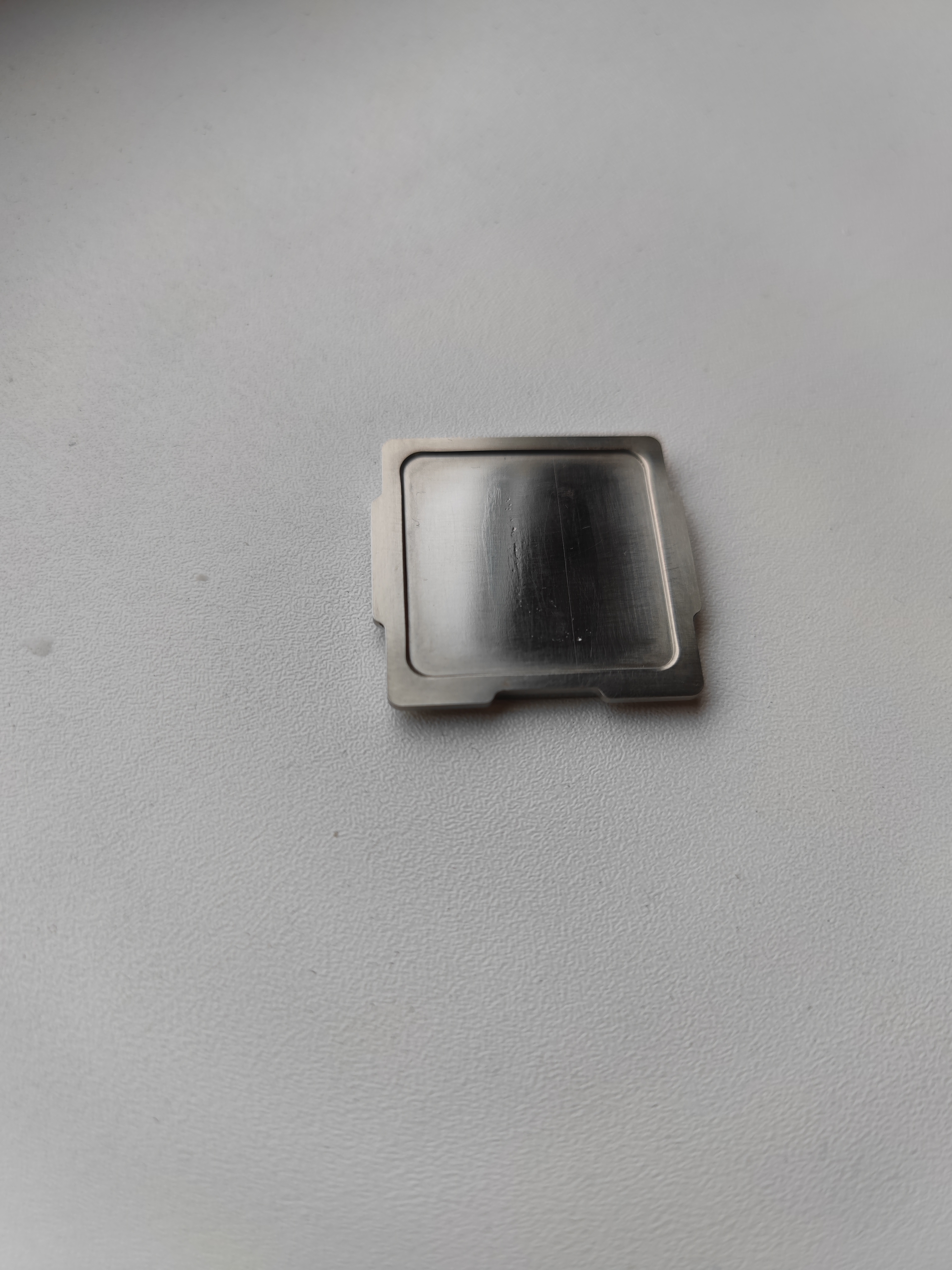

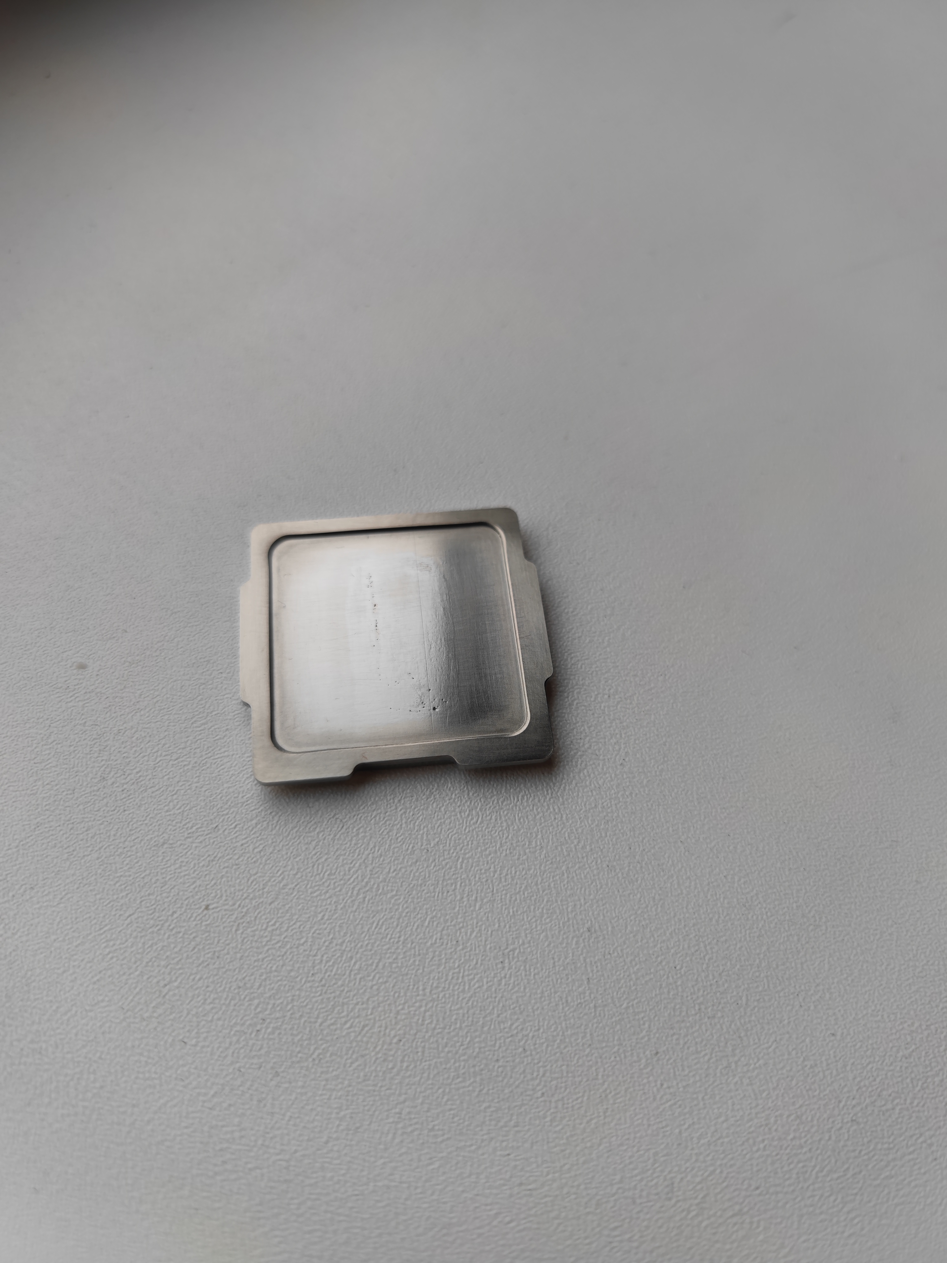

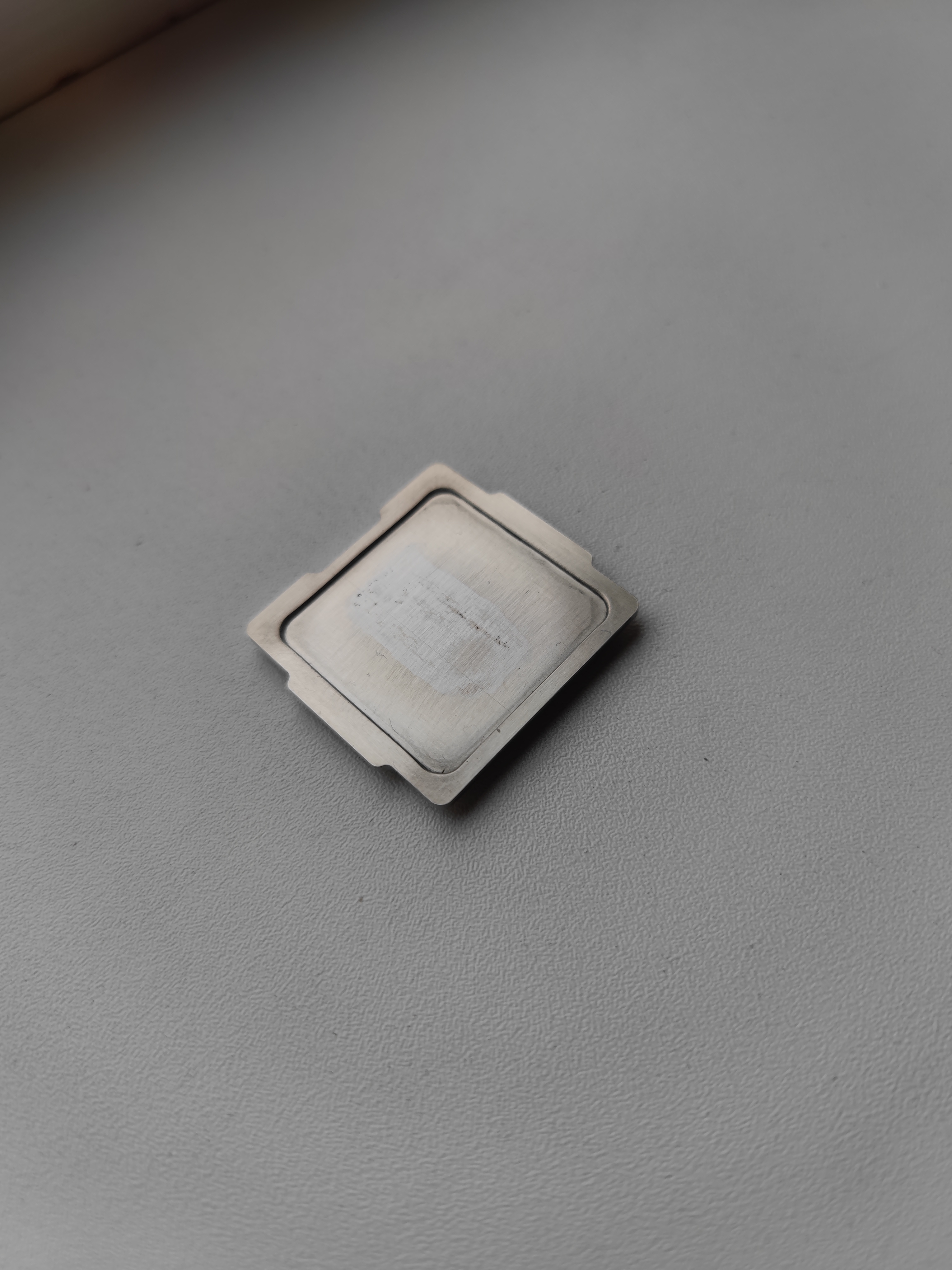

Отчетец и сравнение на примере старья.
Попал в мои руки доживать последние дни/месяцы/годы :D 3570к, мной же скальпированный.
Не менее 5 лет он был под ЖМ, Коллаборатори ликвид Про ооочень давней закупки, это мой первый ЖМ. Важно, что Про. Ниже - почему.
Вскрыл, чип без проблем, а крышка, как и на релидденом недавно 6600к в наростах твердых интерметаллидов.
На 6600к я забил на них, просто слегка полирнул и вперде :D Т вернулись к тем же, что и были, все ок.
А тут подумал "не, уберу".
Зеленым Флитцем тер-тер, да не дотер. Долго, и с НУЛЕВОЙ эффективностью. Кое-где остреньким царапками попробовал убрать - снимаются.
В ход пошел скотч-брайт серо-зеленый. Дело поперло, наросты ушли полностью, обнажив... каверны!
под разными углами для наглядности. Видно "пробные" царапки
1668508074618.jpg [ 2.14 МБ | Просмотров: 7712 ]
1668508074567.jpg [ 2.09 МБ | Просмотров: 7712 ]
1668508074540.jpg [ 2.21 МБ | Просмотров: 7712 ]
И эта пакость именно от Ликвид Про, т.к. Ультра такого себе уже не позволяла, видимо, Коллаборатори таки улучшила состав для меньшей реактивности.
https://club.dns-shop.ru/review/t-100-p ... a-ispolzo/
3 года с Ульрой. Идеально
Так что Прошка теперь окончательно идет только на снятие припоя с новых подопечных, и не в коем разе не для нанесения под крышку или еще куда либо на постоянку.
