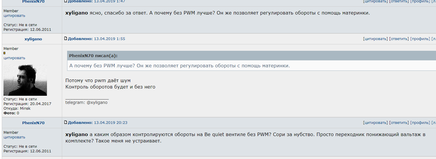

с получением карточек.
Более того, Иннокентий Павлович цитирует мне высказывания персонажа xyligano, как одобряемые им, уже не первый раз.
Регистрация: 14.05.2019
Фото: 12
Иннокентий Павлович писал(а):
Кто советовал ? Где ссылки на шум от задействованного PWM в be quiet! ?
без PWM.PNG [ 67.09 КБ | Просмотров: 1106 ]
Регистрация: 09.04.2018
GSL
Вот тесты на Silent Wings 3 120mm (3 pin) и Silent Wings 3 120mm PWM (4-pin)
https://be.hardware.info/vergelijkingst ... ngstabel-1 Где в них шум от PWM ? В голове xyligano или Вашей ? Почему Вы вырвали фразу из контекста ? Смотрите ниже 4 скрина. Сначала xyligano утверждал, что PWM якобы "даёт шум", а после неудобного вопроса он тут-же на ходу переоделся и уже пишет, что PWM лишь "может издавать посторонние звуки". Пока не будет убедительных доказательств, что в be quiet! PWM издаёт шум, превосходящий общий фон шума самого вентилятора, все остальные разговоры можно засунуть в задницу. Обсуждение и выбор 120мм вентиляторов (FAQ на 1-й странице)
Идите к другим советчикам, только уши пошире раскройте, - там вам макарон навешают.
