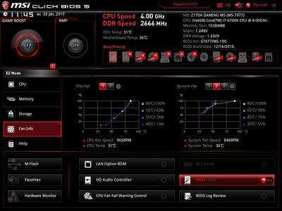

У меня нет таких настроек PWM-DC и задержка, поэтому пока просто поставил Smart fan Mode от температуры мат.платы с диапазоном от 30 гр. до 45 и от 800 до 1000 оборотов соответственно. Главное там ничего не будет перегреваться на 800?
Короче сейчас пару часиков поиграл в игру, мат.плата судя по датчику прогрелась до 55 гр. - соответственно кулер стал вращаться на 1000 оборотов. Из БП идет слегка теплый воздух. Так что пожалуй оставлю так как настроил.

ИМХО, я бы поставил зависимость от температуры процессора или видеокарты. Они являются основными потребителями. Рост температуры на одном, как правило сопровождается ростом температуры на другом компоненте.

Reizzor
Сам Бог велел выставить диапазон от 30 гр. до 55 и от 800 до 1300 оборотов соответственно - допустим, это диапазон 10% - 100% скважности PWM. Нижний процент для тёмно-синей точки надо подобрать для обеспечения 800 оборотов, а для 1300 оборотов верхняя светлая точка должна выглядеть так: 55*C/131*F/ 100%
1000 оборотов мало для вашего максимального потребления 400W. На играх ведь другие вентиляторы больше гудят?
У него нет настроек задержки, поэтому вентилятор будет очень резко елозить, чутко откликаясь на каждый чих процессора.
На видеокарту интересно было бы попробовать, если имеется такой выбор - это всё же не SpeedFan.

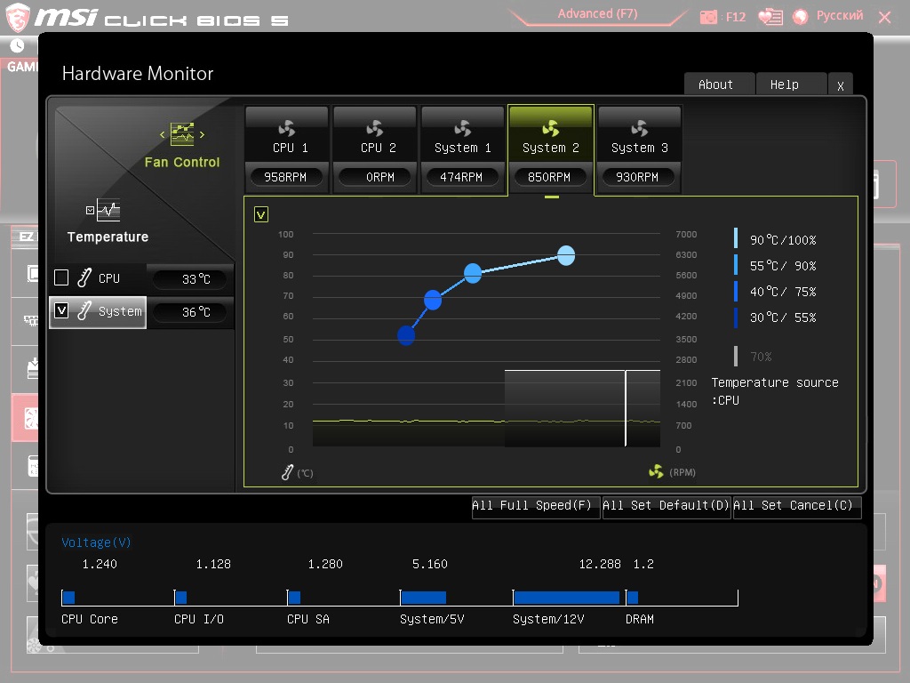

Регистрация: 04.03.2016

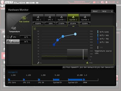

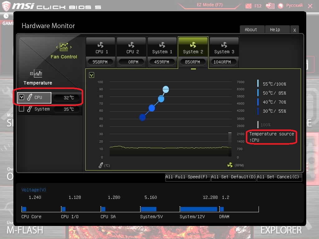

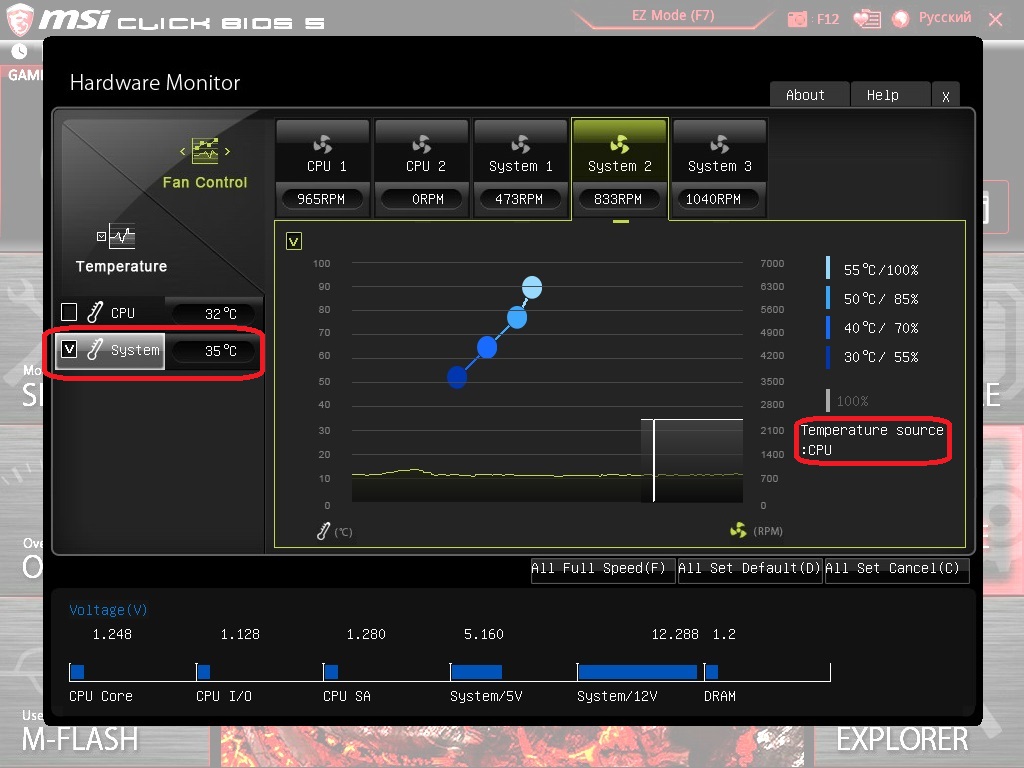

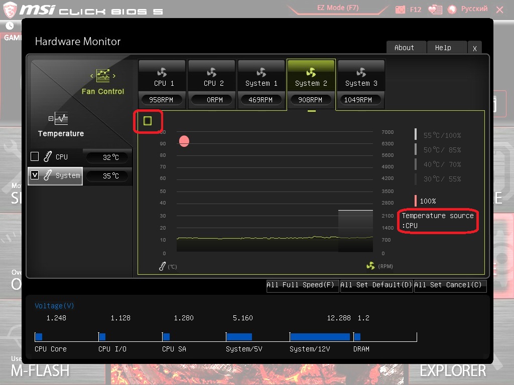

Заметил только что :D У меня не меняется еще и то от чего "отталкиваться" вертушке. Что CPU, что System ставлю - всё равно идёт температура CPU. В ручную можно регулировать только 1 точкой от 0-100% об/мин.

Регистрация: 01.12.2007
Reizzor
Может обновить UEFI-BIOS ? Но не спешите. Сначала нажмите F7 (Advanced Mode) - может там появятся тонкие настройки?
Если не добьётесь привязки к датчику температуры System, до для датчика CPU верхнюю светлую точку надо делать 90*C /100%
Нижняя выставлена нормально.
БИОС самый последний, который в начале января вышел. Сейчас F7 попробую.

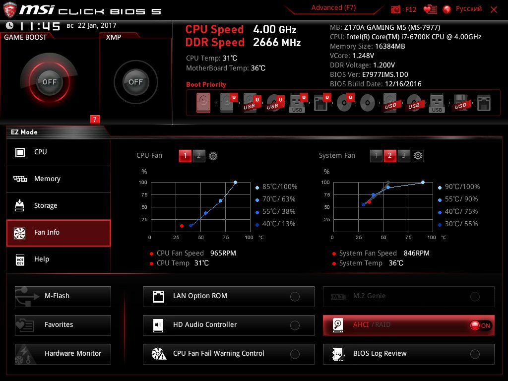

Короче F7 показывает краткую информацию. При нажатии на шестеренку он перекидывает все на то же меню на 1 скрине. А для чего верхнюю точку ставить 90гр ? У меня выше +-60 еще ни разу не поднимался
Мне показалось, что привязка оборотов идёт к темп.датчику процессора. Этот датчик может выдавать до 90*C на разогнанных, но нескальпированных Core-i7K
Но на вашем красном меню видно, что всё-таки регулировка SYS_FAN_2 привязана к датчику System Temp. Тогда возвращайте максимальную точку на 55*C/100% и мониторьте обороты SYS_FAN_2 в AIDA64, запустив прогревающий тест Stress FPU + GPU(s) или какой-нибудь FurMark, чтобы убедиться в максимальных 1200 оборотах (до 1300 этот вентилятор не дотягивает)
OFF. Кстати у меня в этом прогревающем тесте процессорный вентилятор из вашей серии, только со скругленными углами. Выше 1200 об. не выдаёт. А теперь после недавнего скальпирования CPU датчик выше 60*C не показывает, а по ядрам стало макс. 75*C , но это вопрос из другой темы
Поставил. Буду посматривать. Спасибо за помощь.
