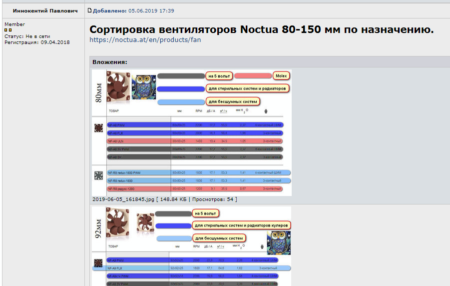

Сортировка вентиляторов Noctua 80-150 мм по назначению.
https://noctua.at/en/products/fan

Регистрация: 20.02.2013
"Стерильных систем"?
Что это? :lol:
1.png [ 221.62 КБ | Просмотров: 1216 ]
Регистрация: 09.04.2018
Что это?
Толковый словарь Ожегова: Стерильный
1. Полностью обеззараженный, очищенный от микроорганизмов (понимай пыли).
Добавлено спустя 40 минут 52 секунды:
