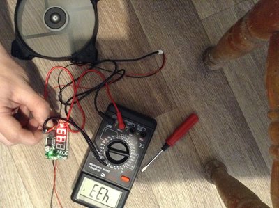

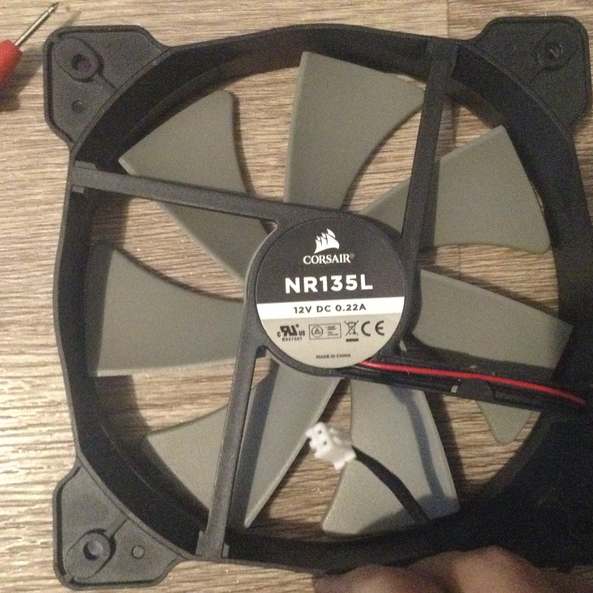

Решил поменять кулер от блока питания Corsair RM650x
Внутри кулер NR135L
12V 0.22A
Стартового напряжения никто не знает поэтому измерил сам
Подключил dc-dc step-down преобразователь
и потихоньку повышал напряжение.
Чтобы данные были максимально приближенно точны, я подключил мультиметр master pro m890g c погрешностью 0.5% и повышал значения по 0.01
Опытным путем нашел стартовое напряжение это 4.33v
Перепроверял раз 10. Отсоединял провод, ждал полной остановки кулера, чтобы увидеть реальное стартовое напряжение. Так как вертется он может и понизив его на 4.30v но не сможет стартовать с неподвижного состояния. Так то имейте это ввиду когда будете тестировать свои вертушки.
