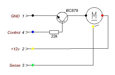

Egor008 писал(а):
Верно, у него изменения напряжения на выходе путём ШИМ(по второму проводу), но не по той же схема, что в вентиляторах с поддержкой PWM(4-пин).
Возникло недопонимание по причине привычного для меня у Вас применения данной технологии на практике.
Похоже опять все идет к обвинению в нарушении профиля темы.
Но так называемые вентиляторы PWM имеют схему http://forum.ixbt.com/post.cgi?id=attach:30:18902:1:1.jpg и распайку 4pin разъема http://www.asc-development.ru/interfaces-23.html могут управляться постоянным током и ШИМ сигналом (правда схема не оптимизирована для последнего).
Реобасы же типа Scythe Kase Masner 5.2, и подобные, выдают вместо +12v постоянного тока, +12v напряжение импульсами разной скважности. Что дает при их интегрировании нагрузкой изменение интеграла выходного напряжения в диапазоне 100 - 40%.
Извините, но вынужден провести этот маленький ликбез.
