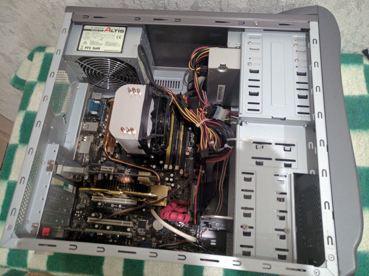

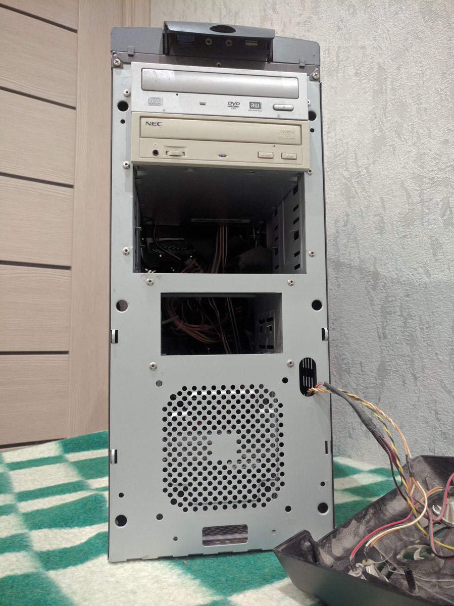

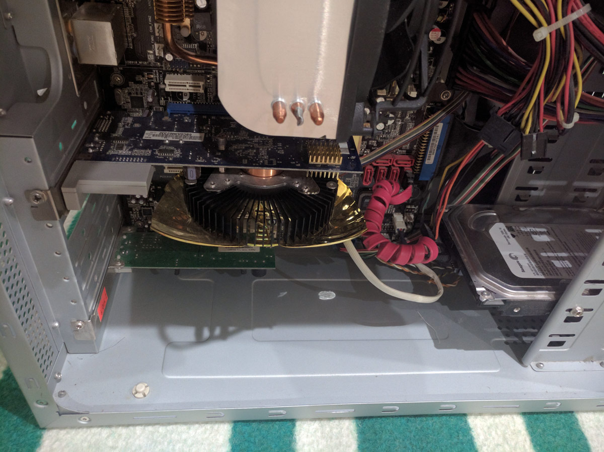

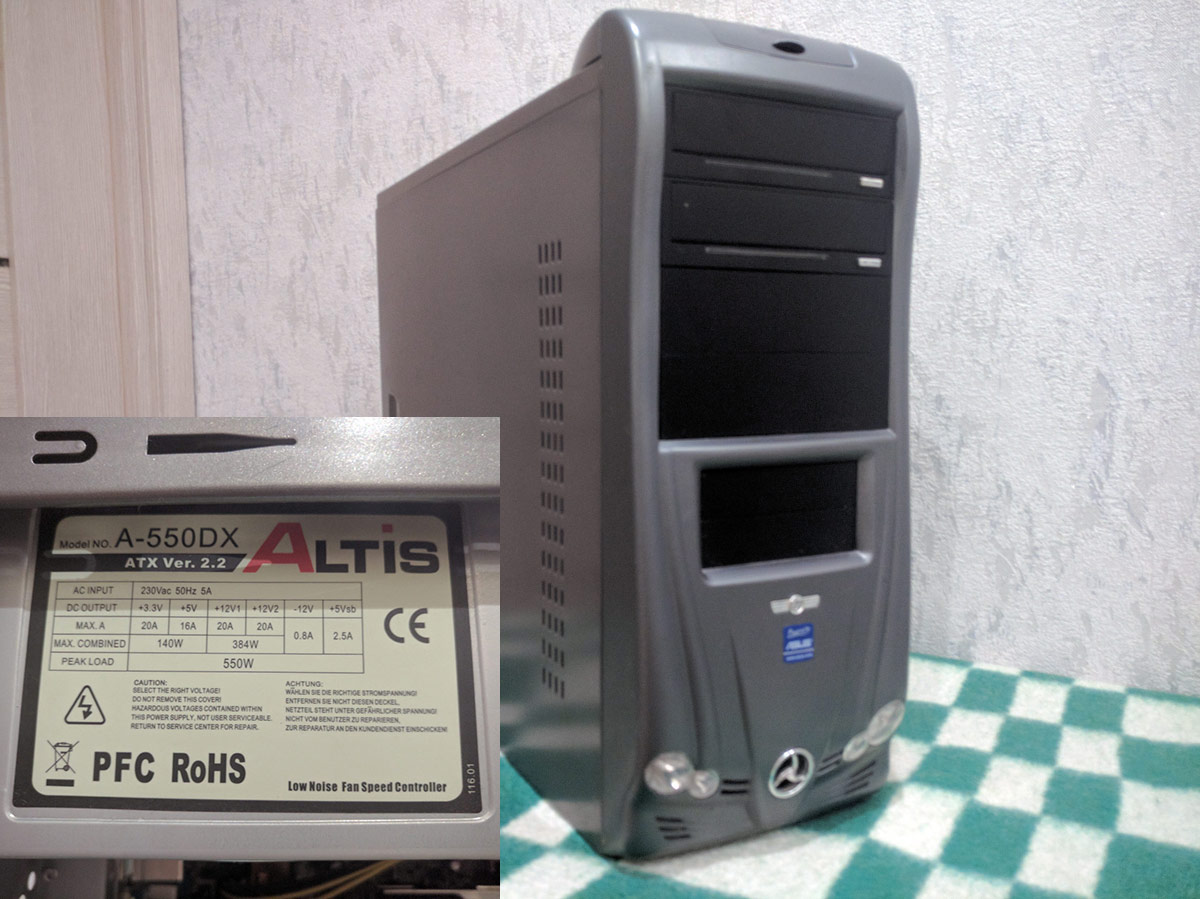

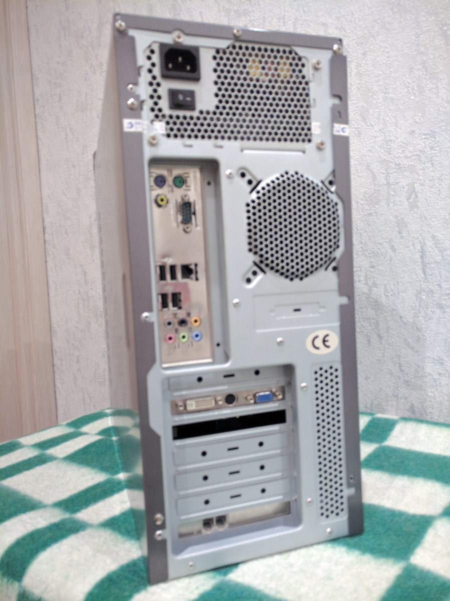

Собираю максимально недорогой компьютер. Xeon E5 2689, 16 гб, PlexHD Turbo. Видеокарта будет предположительно Palit GeForce GTX 1060 StormX 3GB GDDR5 [NE51060015F9-1061F] или ASUS GeForce GTX 1060 3GB GDDR5 [DUAL-GTX1060-O3G].
Есть старый корпус, блок питания на 550W и винчестер.

Вопрос в тем, как в этот корпус лучше добавить вентиляторы, чтобы все вышеперечисленное смогло без проблем в нем работать.
1) Вентилятор на выдув добавлю. На выдув можно только 90 мм вентилятор поставить - больше никак не влезет.
2) Вентиляторы на передней панели.
На месте 5,25 отсеков можно поставить 140 мм вентилятор. Если убрать заглушки - препятствий для прохождения воздуха практически не будет.
Снизу есть место для 120 мм вентилятора. Вот только там реально воздух брать особенно неоткуда. Мне кажется бессмысленным ставить в это место вентилятор.
3) Думаю снизу корпуса сделать отверстие и разместить 2 вентилятора 120 мм под видеокартой. И сделать корпусу ножки высотой 3-4 см, чтобы было откуда воздух брать. Так сделать будет проще всего. И заметно это не будет.
Как думаете - нормальный план или что-то лучше сделать по-другому?
