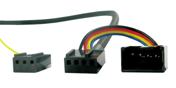

Лично мне нравиться версии Pro типом крепления. Виброгасящий резиновый подвес неплохо справляется с поставленной задачей. Но ввиду своего троения такой вентилятор может быть использован лишь как вытяжной. А конкретно названная версия TC c регулировкой от термодатчика, который начинает линейную регулировку с 32С и выводит на номинальные обороты вращение крыльчатки при температуры в 38С. Данная функция, по моему мнению, лишь помешает при Ваших возможностях регулировки.
Если у мат. платы есть пара 4-pin разъёмом либо даже пара 3-pin с регулировкой по пит. напряжению, то можно взять F12 PWM, с учетом "фишки" с подключением нескольких вентиляторов к одному разъёму можно без последствий запитать от каждого разъёма по 2 вертушки и регулировать их средства мат. платы через штатный либо иной софт(SpeedFan) без лишних телодвижений, то есть будет, как Вы и хотите:
Zhenya63 писал(а):
что бы в простое были тихими а когда играю эффективными
P.S. Заполните полностью профиль, чтобы можно было более полное преставление иметь о Вашей конфигурации.
