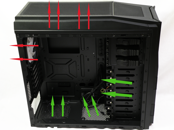

Здравствуйте, уважаемые.
Назрела проблема - в корпусе жарко, а с открытой крышкой пылюки много на трубках СВО (процессор на воде). Надо решать)
Есть два scythe gentle typhoon 1850, выдувают воздух из корпуса в радитор СВО, который "лежит" на корпусе сверху (питаются от материнки, оборотов 700 наверное). Есть видеокарта - gtx780, воздух за корпус не выносит. Вот и все из активного охлаждения. Да, радиатор с большим расстоянием между пластинами - по тестам лучший на низких оборотах, соотв., сильно выкручивать тайфуны смысла нет, эффективнее организовать качественный обдув всей комплектухи вцелом.
Хочется соорудить следующую схему: бесшумный вариант работы для интернета/фильмов/работы + достаточно производительный при играх. Думаю, что тут нужен реобас для ручного управления. Впереди корпуса два отсека для 120к + фильтры пылевые, надо протолкнуть максимум воздуха при минимальном шуме. Причем второй параметр важнее. Наверное, стоит смотреть в сторону крутилок с амортизацией вибрации? На выдув не знаю что ставить при такой схеме, главное вибро-шумо изоляционное.
Хотя вот нашел картинку, там предлагается еще и снизу поддувать. В принципе, тоже вариант. Подскажите как можно построить бесшумную и качественную вентиляцию для ночного бдения в тихой квартире.
Цена вопроса особо не критична, но без фанатизма. Москва.
