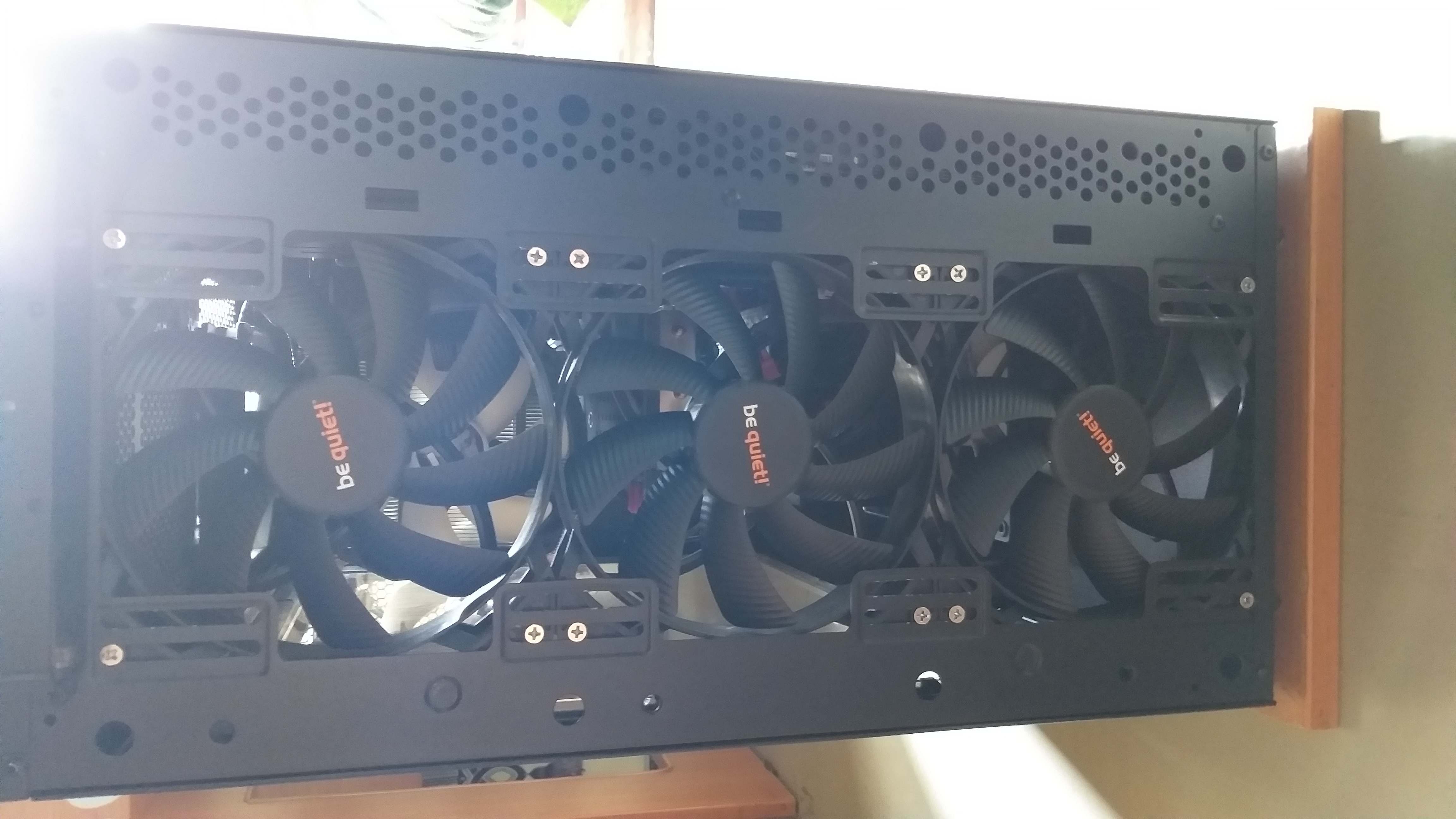

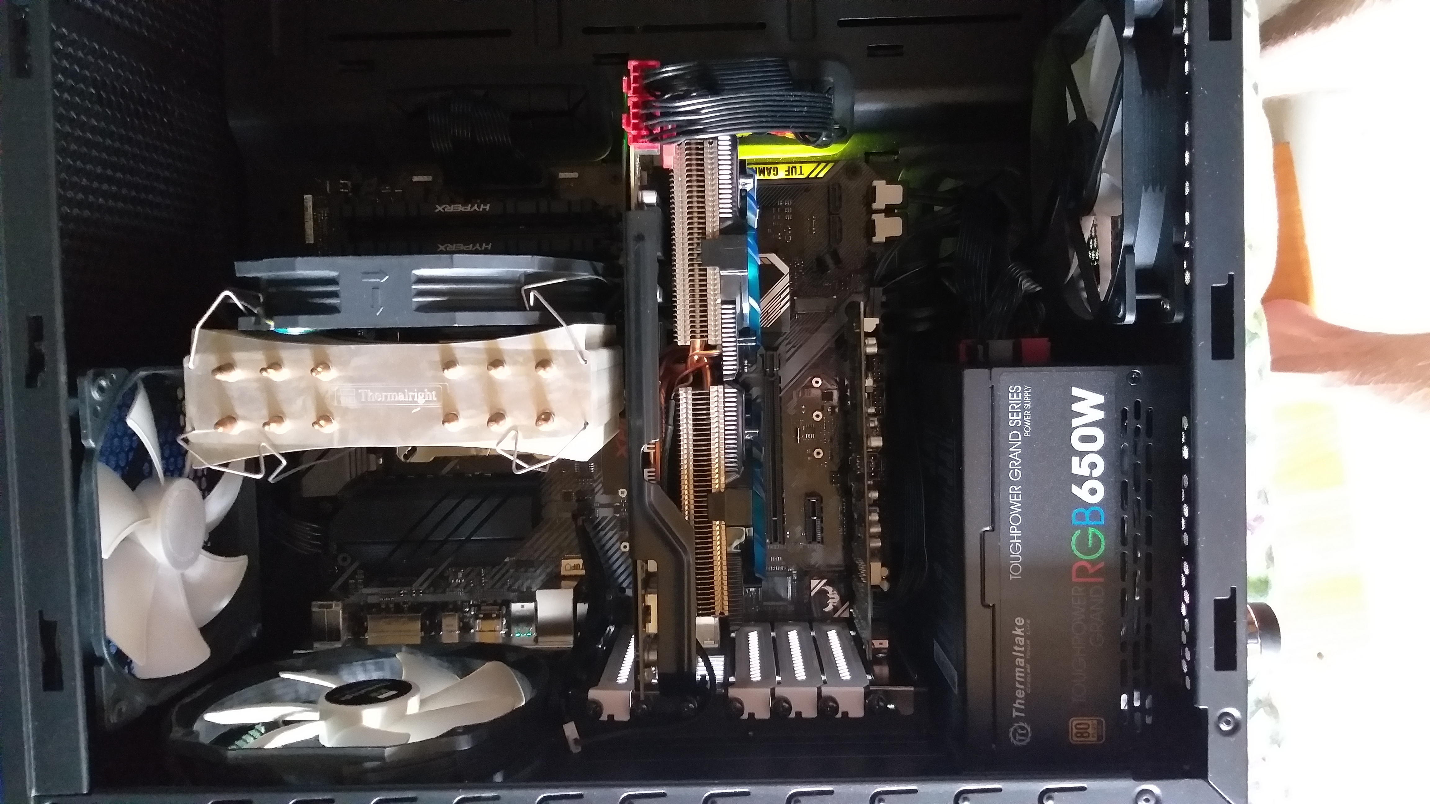

Я так замутил тихо и холодно
20190802_131736.jpg [ 2.58 МБ | Просмотров: 1246 ]
20190802_130847.jpg [ 3.2 МБ | Просмотров: 1246 ]

monstor Ну ты монстор, отлично.
Одной 140 на выдув и двух140\трех120 хватает с лихвой.
