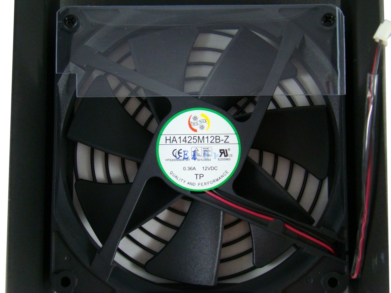

Добрый день, помогите пожалуйста определиться с выбором вентилятора, для замены в БП (Hipro 700W ADRENALIN HPH700W-Module 135mm fan).
Родной вентилятор https://yadi.sk/i/cquhyQwW3GvEUX
Размеры вентилятора https://yadi.sk/i/cIYCZodW3GvEWP
Параметры вентилятора https://yadi.sk/i/WTvSLJL23GvEVe

Регистрация: 01.12.2007
Lexey1
Цитата:
Реально 120 в бп заменить на 140 путем небольшого допилинга?
А 140мм вентилятор разве влезет в такой БП?
Bill, для
вашего потребления 50%
OuterVision PSU Calculator part list http://outervision.com/b/ZNXNHh

хватит GELID Wing 14 UV Blue 1200rpm FN-FW14B-12
или Arctic Cooling F14 c расточкой или пересверливанием крепёжных отверстий по 4mm в направлении центральной оси.

Цитата:
Скажите из моего выбора какой вентилятор оптимально подойдёт ?
Хозяин - барин!
Оптимально для длительной нагрузки с максимальным или выше среднего потреблением и без переделки - это Enermax Cluster Advance (UCCLA14P) Остальные или излишне дорогие или излишне шумные, и надо приспосабливать крепёжные отверстия.
Для начала надо через переходник проверить запуск вентилятора от внутреннего регулятора оборотов БП. Для переходника пойдёт любая 2/3/4-pin 'вилочка', которая запитает вентилятор по первым двум проводам:
Если не стартанёт на холодную, то можно вывести 4-pin провод на мат.плату, а трёхпозиционным переключателем выбрать желаемый режим оборотов. Если не устроят постоянные обороты, можно задействовать утилиту SpeedFan, добавив в автозагрузку Windows
Стартовое напряжение и шумы Enermax Cluster Advance 140mm в режиме "Performance mode" (CoolingTechnique)
Но для вашей потребляемой мощности хватит GELID Wing 14 UV Blue 1200rpm FN-FW14B-12
или Arctic Cooling F14. У них стартовое напряжение в районе 3.0-4.0V и цена в два-три раза ниже.

Стал тарахтеть вентилятор в БП Zalman ZM1250 Platinum (140мм).
Стоит горизонтально, мордой вниз. Порывшись в забугорном инете , нашел, что в БП установлен фан Ong Hua HA1425M12B-Z
На что тихое и подходящее порекомендуете заменить?
