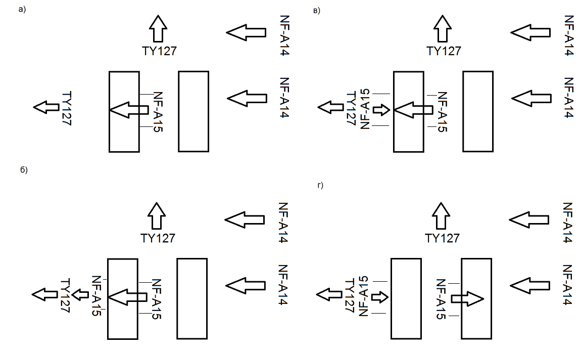

Регистрация: 18.04.2018
Подскажите, имеется корпус fractal design meshify c, noctua nh-d15, 2xNF-A14 PWM, 2xThermalright TR TY 127
Второй вентилятор от nh-d15 естественно не помещается под ОЗУ. Первоночально забил на это дело, оставил 1. В итоге получилось: 2хNF-A14 на вдуве в фронтальной части, 1 TY 127 на задней стенки и второй сверху, возле радиатора от d15, на выдуве, работают на минимальных оборотах (на рис а)
Появилось время, пристроил второй кулер от d15, с левой стороны, над радиатором материнки, протестировал -5 Градусов на CPU. Вроде все нормально, но появился резонансный звук, когда 2 кулера, закреплены к одной части радиатора (рис. б,в) Установил кулеры на разные части радиатора (рис.г) звук исчез, но когда крайний левый NF-A15 PWM, раскручивается на обороты >1000, т.е. создает обратный поток по отношению к TY 127 на задней стенке, TY 127 кряхтит и останавливается...
Посоветуйте, какие еще есть варианты установки?
Перенести задний TY 127, на верх, ко второму, или сделать зад на вдув, фронт на выдув? Или просто забить на этот второй NF-A15?
