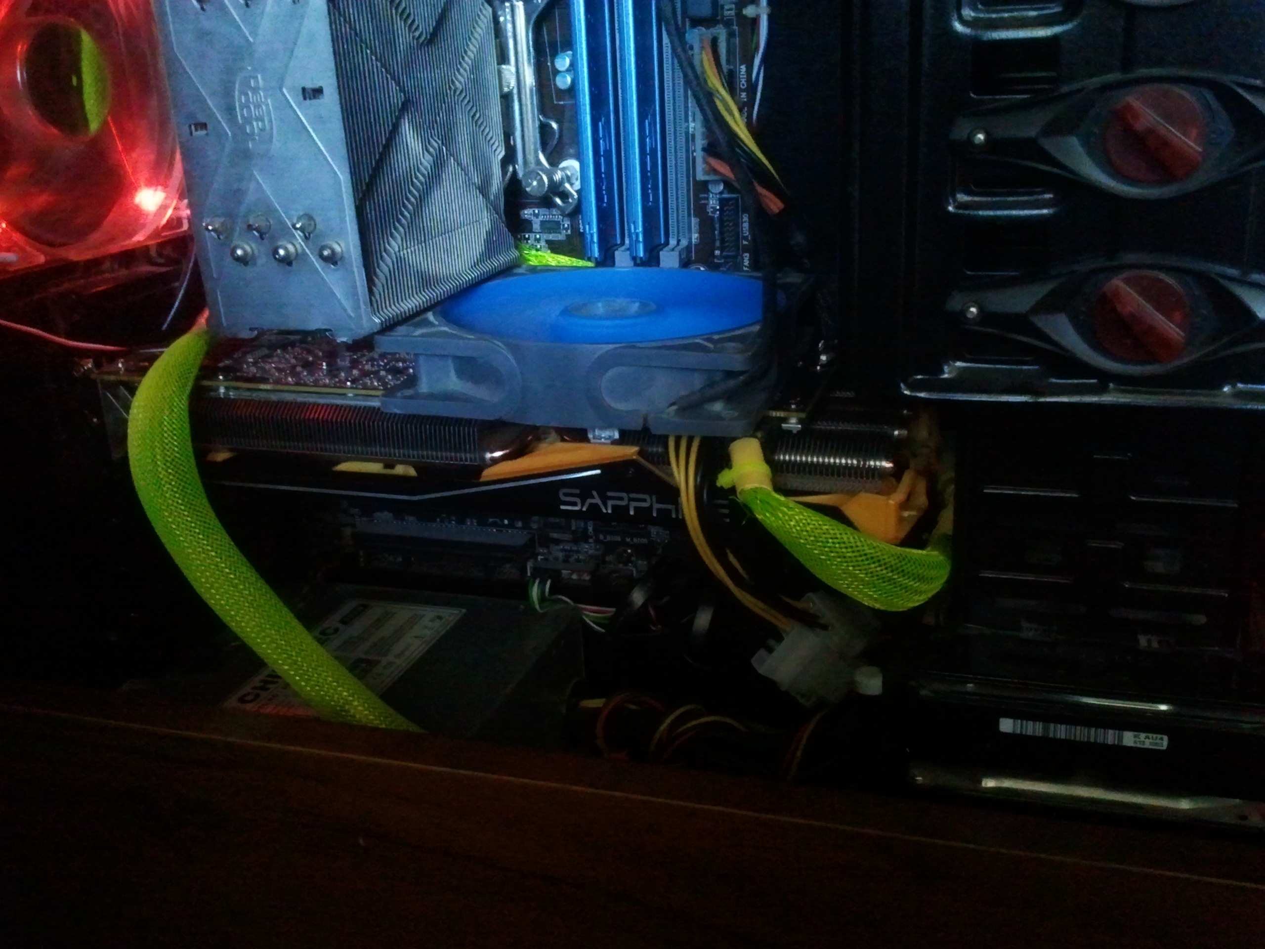

Снял с процессорного радиатора вертушку и положил на видеокарту в область VRM.
В итоге VRM в разгоне с 89-90 градусов упала до 75-76 градусов(и без разгона с 74-75 градусов до 66).
Вот как все это выглядит. Теперь думаю, может и оставить так?
Остальные компоненты при таком положении вентилятора греться сильнее не должны? В том числе компоненты мат. платы.
Для процессора куплю еще один такой же вентилятор.

Envу прошу прощенья , но подобные вопросы лучше обсуждать здесь и здесь
вообще конечно можно и так сделать , но только вентилятор стОит как-то закрепить на корпусе , чтобы а не "валялся" на видеокарте... , а еще лучше разместить его на боковой крышке - чтобы "дул" непосредственно в область VRM. (ИМХО)
Регистрация: 02.07.2010
Откуда: Волгоград
На боковую крышку его не удается поставить так, чтобы он был напротив VRM. Уже пробовал, результат нулевой.
Т.е. на саму видеокарту не стоит его класть? Если да, то из-за чего?
Вот о чем я ранее и говорил =)
Вы и сами можете ответить на этот вопрос просто сравнив температурный режим.
