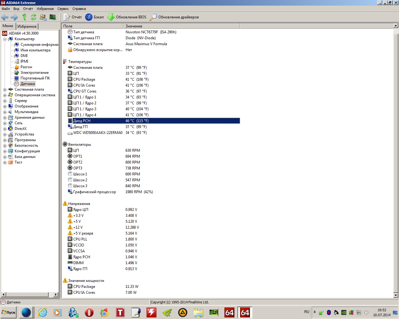

Полагаю PWM проще в управлении ,скорость тормознуть если понадобиться, плату заменил на asus maximus v formula ,предпологал вытяжной к cpu разьёму подключить через разветвитель как сейчас подключен там разьём не обладает возможностью управления по напряжению. Как то прывык держать под контролем обороты, поэтому просто на вольтаж вешать нет желания. Готов услышать предложения получше ,сейчас наверху на выдув стоит тайфун версия 1850 оборотов заторможенный до 600 оборотов резистором и платой ,сзади на выдув noctua nf a-14 pwm приблизительно на тких же оборотах читал что вытяжные вентиляторы эффективней работают с большим количеством лопастей,потому выбор пал на биквает,разумееться всё это не должно быть в ущерб тишине.Сижу где то чуть меньше метра от компа потому вытяжные хотелось бы утихомирить по максимумуму не в ущерб производительности конечно.
температуры и обороты.jpg [ 239.46 КБ | Просмотров: 1988 ]
