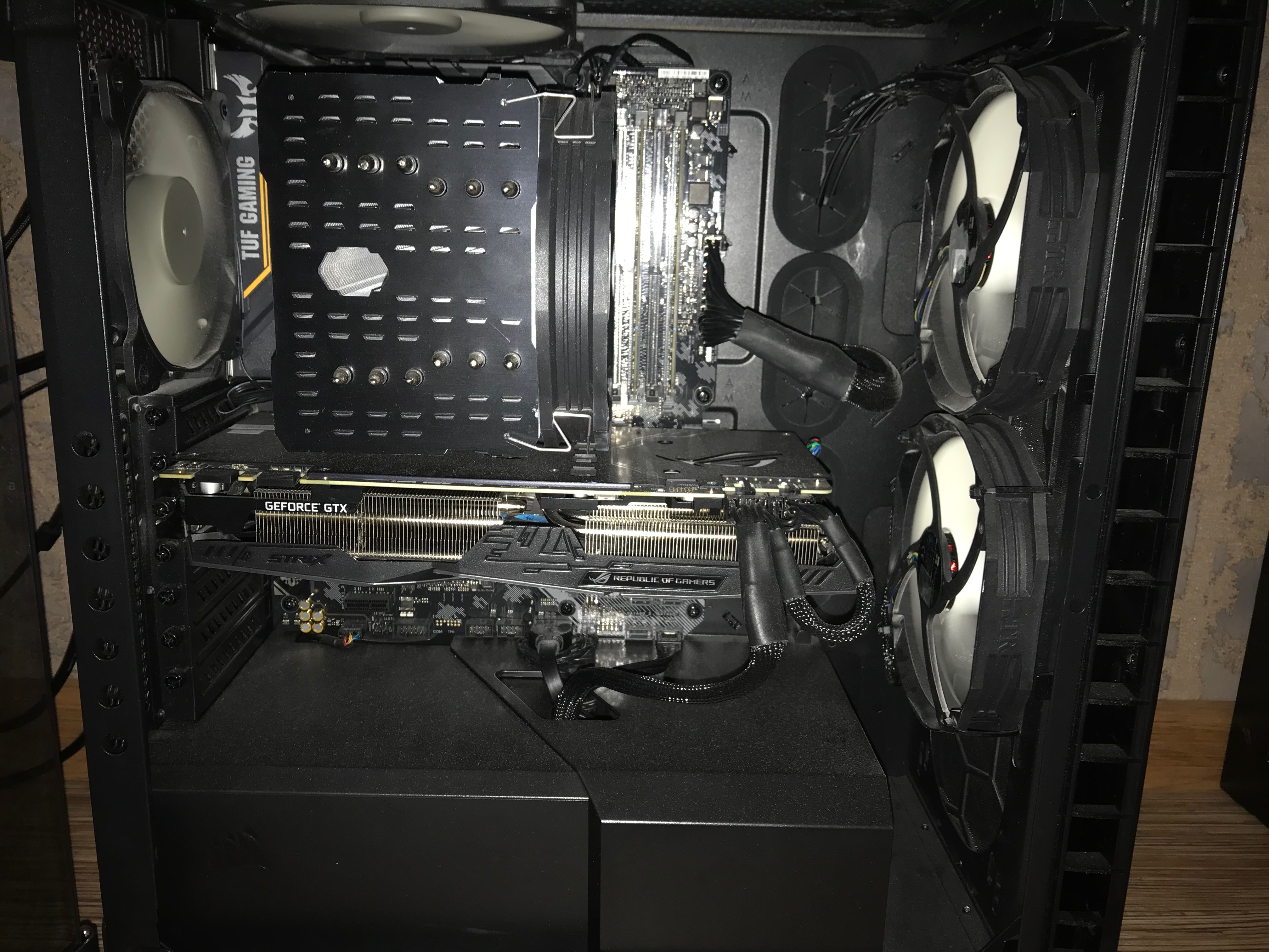

Вопрос по следующей сборке.
Корпус - Corsair Carbide Series 400C черный
1. Штатный вентилятор на 140 снял с морды и поставил наверх на выдув прям над башней (A1425L12S-2 12VDC 0.30A)
2. сзади стоит штатный на 120 на выдув (A1225L12S-2 12VDC 0.30A)
3. на морду поставил 2х140 (Вентилятор Thermalright TR TY-147A [TY-147A]) https://www.dns-shop.ru/product/e186a3d ... a-ty-147a/
Материнская плата Asus TUF B450-Pro Gaming, AM4
Проц Ryzen 7 1700 (еще не разгонял)
Башня Thermalright HR-02 Macho Rev.B
Видеокарта ASUS GeForce GTX 1080 Ti ROG-Strix-GTX1080TI-O11G-Gaming
Проблема такая. При игре видеокарта начинает нагреваться прям хорошо. Когда открываю крышку корпуса температура падает прилично (градусов 5-6 минимум)
Прошу помощи в изменении потока воздуха. Что нужно изменить чтобы не открывать крышку(пыль залетает)
RYZEN.jpeg [ 2.28 МБ | Просмотров: 1109 ]
Регистрация: 09.04.2018
mac_man писал(а):
Что нужно изменить
закрыть на 3/4 потолок, вентилятор убрать и вытащить заглушки под в/к
Регистрация: 08.12.2017
Откуда: KZ, Aqtobe
Иннокентий Павлович
Имеет значение с какой стороны закрывать? Я предполагаю со стороны морды закрыть?!
Там сверху фильтр стоит, он и так кажись немного затрудняет выход воздуха.
Ок. Попробую завтра. Отпишусь.
Регистрация: 01.08.2019
Здравствуйте! Подскажите, имеется корпус NZHT H700 (https://www.nzxt.com/products/h700-matte-white) в котором на вдув стоят три 120 мм вентилятора с характеристиками - Speed: 1200 + 200 RPM, Airflow: 50.42, CFM Noise: 28 dBA. На выдув стоит один 140 мм (Speed: 1,000 + 200 RPM, Airflow: 68.95 CFM, Noise: 29 dBA). Будет ли толк по температурам, если на вдув поставить три вентилятора BeQuiet! Silent Wings 3 120mm PWM High-Speed (обороты 2200/поток 73) ? Сейчас 9600К разогнан до 4.8, температура процессора в простое 38-42, под нагрузкой в среднем 60-65
9600K (4.8), Gigabyte Z390 Aorus Pro, 32Gb DDR4 3200MHz Kingston HyperX Fury, 1050W Cougar GX 1050, MSI 2070Super X-Trio, BeQuet DarkRock4, NZXT i700
Откуда: KZ, Aqtobe
сделал. мониторю. вот только забыл замерить температуру "до"
просто дома похолодало и я системник на пол поставил
сейчас температура держится в районе 65(что даже очень хорошо)
благодарю за дельный совет.

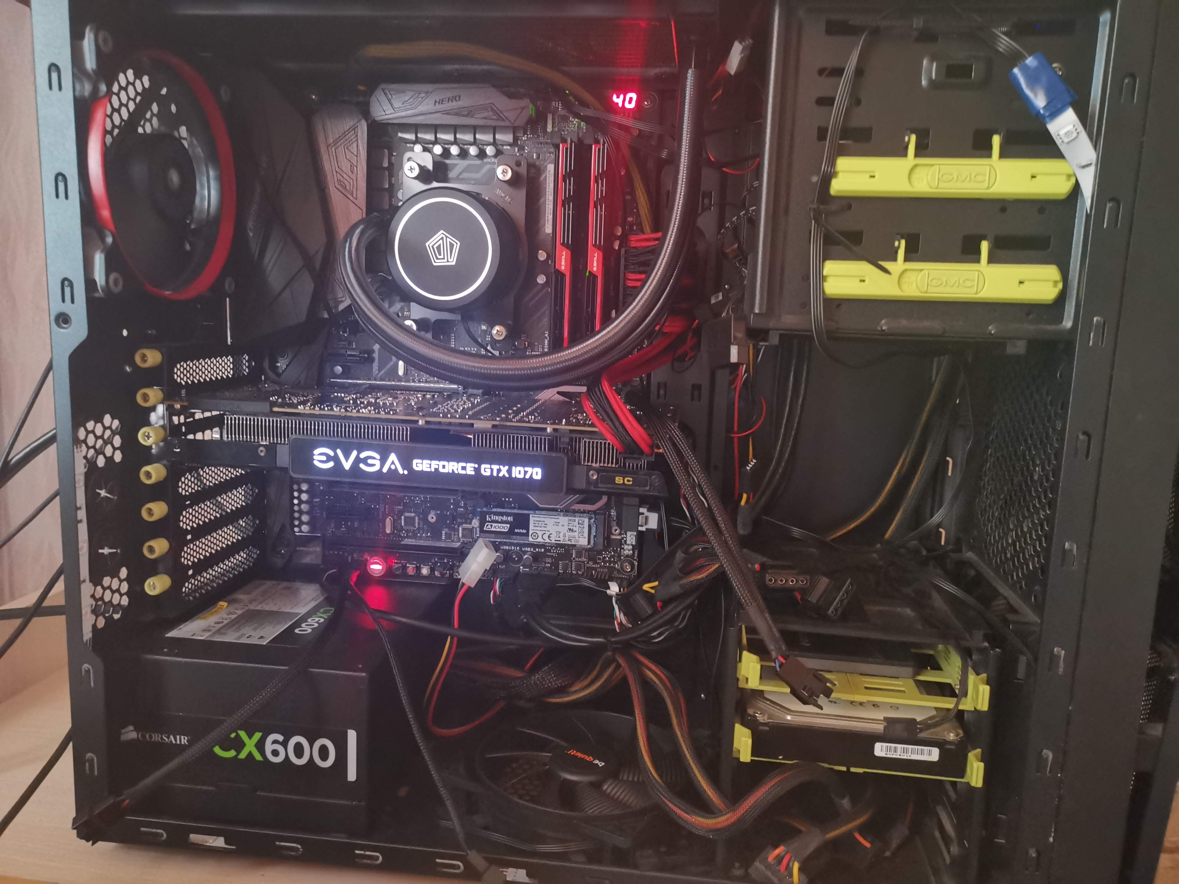

Регистрация: 17.02.2017
Откуда: Омск
Фото: 9
Помогите построить потоки воздуха. Корпус GMC H100 Phoong .Возможность установки вентиляторов( 1 снизу,2 сверху,1 сзади,2 спереди,2 сбоку).
IMG_20190823_095245.jpg [ 363.74 КБ | Просмотров: 1051 ]
IMG_20190823_095141.jpg [ 560.05 КБ | Просмотров: 1051 ]
Имеются вентиляторы: BeQuiet! Pure Wings 2 120mm (BL046) 4шт ,Corsair Air Series AF120 Performance Edition High Airflow 1шт, ID-Cooling ID-1225M12S 2шт на СЖО. Корпус не предназначен для воды, но её установил. Корпус думаю скоро сменить на Gamdias TALOS M1A.
Ryzen 5600x\Thermalright Macho 120 +Noctua NF-A12x25\Corsair CMW16GX4M2C3000C15W\Asus C6H\MANLI 2080 Ti+id-cooling ICEFLOW 240 VGA\AOC C24G1 144Hz
Пошагово:
1. Потолок - оставить СЖО.
2. Фронт - 2 шт. BL046.
3. Дно - BL046.
4. Бок верхняя перфорация - BL046.
5. Бок нижняя перфорация - заглушить.
6. Тыл - вентилятор демонтировать, окно заглушить.
7. Тыл - все свободные заглушки под и над в/к удалить.
8. Отписаться.
Откуда: Омск
Фото: 9
3. Дно - BL046.
На вдув?
