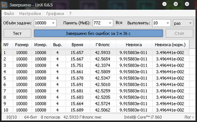

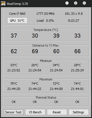

Купил недавно DeepCool UF140. Две штуки на кулер свой.
В меру тихие. На максимальных оборотах слышно, но звук не ярко выраженный.
Моторы не слышно, слышно поток воздуха и рассекание воздуха винтами вентилятора.
Оставил обороты на 888 RPM. Даже в упор не слышу их шума, на фоне других вентиляторов.
Скрины...
001.jpg [ 155.25 КБ | Просмотров: 2697 ]
002.jpg [ 87.92 КБ | Просмотров: 2697 ]
