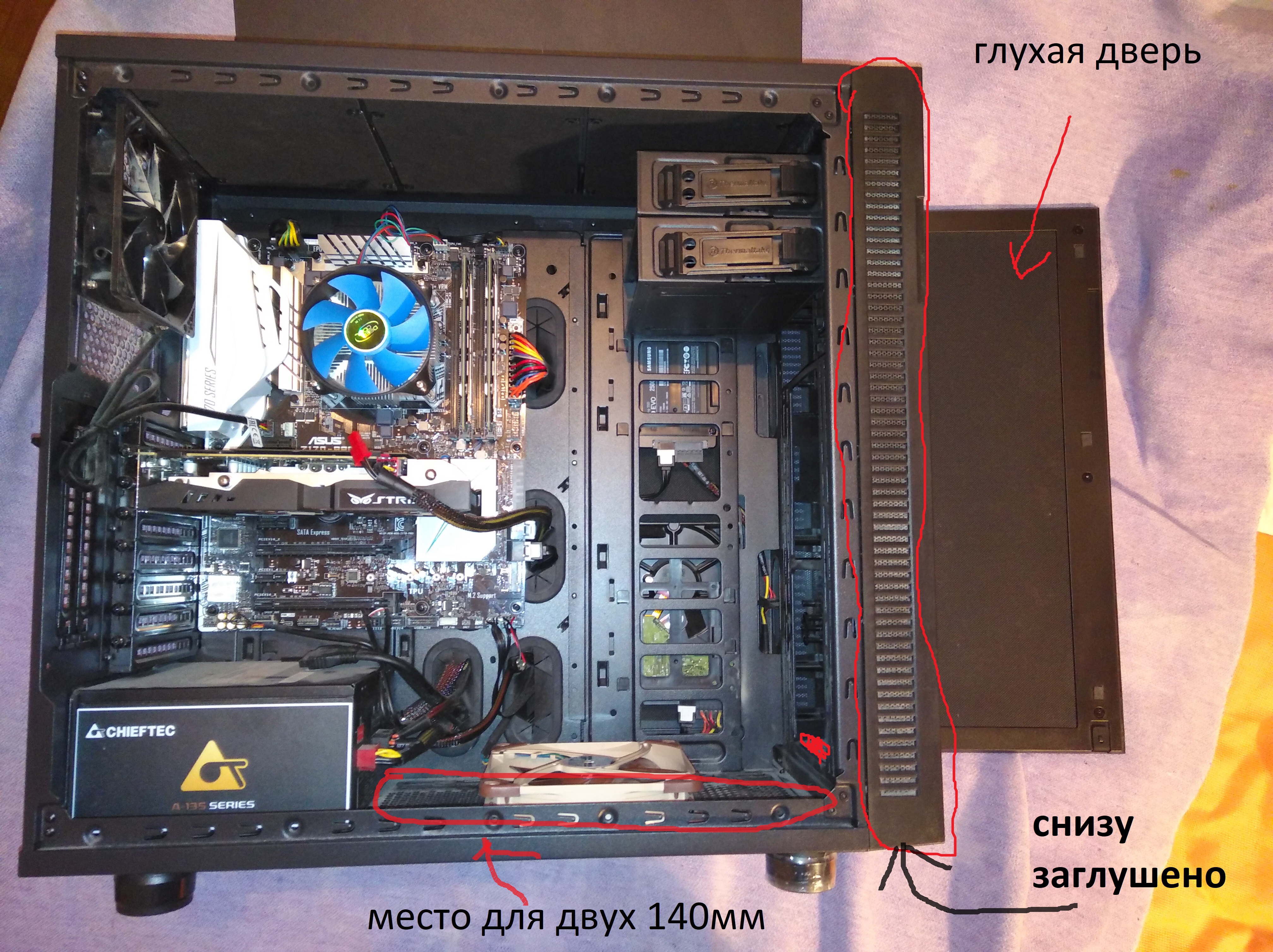

всем здрасте! опять я. в общем т.к. нет в местных магазинах (да и ваще в РФ под заказ) noctua nf a14 pwm решил заказать их с амазона (уж очень понравился он мне-есть один уже). да да я в курсе, что 1500об для корпусников это типа много, но я выставлю в асусовской проге обороты, на крайняк могу поставить low noise adaptor комплектный. A15 pwm все же не лезут в днище, redux не буду брать-хреновые они как говорят, flx - 3 пин не хочу, ниже 60% обороты нельзя снизить через мать. железо не горячее на данный момент(i5 6600, gtx 962), охлаждать в принципе не чего, но я беру пока есть деньги на перспективу - в сентябре беру 5700 хт (или 2070супер), плюс проц новый через год от интела 10700к или че там будет.
В общем вопрос-сколько ставить вентиляторов, как их расположить? (в боковой крышке есть место под один 140мм вентиль напротив видюхи)
вопрос еще - из за морды лица корпуса-имеет ли смысл на передок ставить вертухи, т.к. забор воздуха будет только за счет "жабр", при закрытой дверце, снизу заглушено.
Кому интересно корпус - thermaltake suppressor f31.

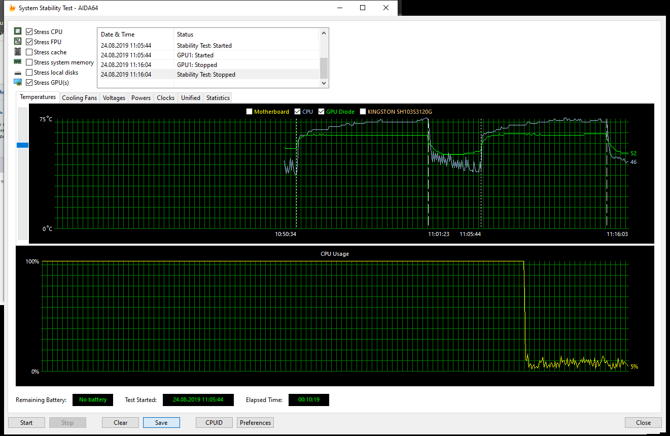

Иннокентий Павлович Пк прогретый. С работающим тыловым вентилятором температура цпу 76,гпу 64. С выключенным и закрытым вентилятором температура цпу 73,гпу 65. Обороты были зафиксированы на 850 об/мин.
stabilitytest.png [ 38.7 КБ | Просмотров: 1004 ]
. Не знаю на сколько эффективно я всё сделал. График в начале с вентилятором.По середине это 5 минут простоя. Конец это выключен вентилятор.
Ваши температуры в любом варианте вполне приемлимые.
