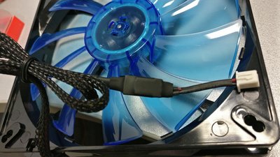

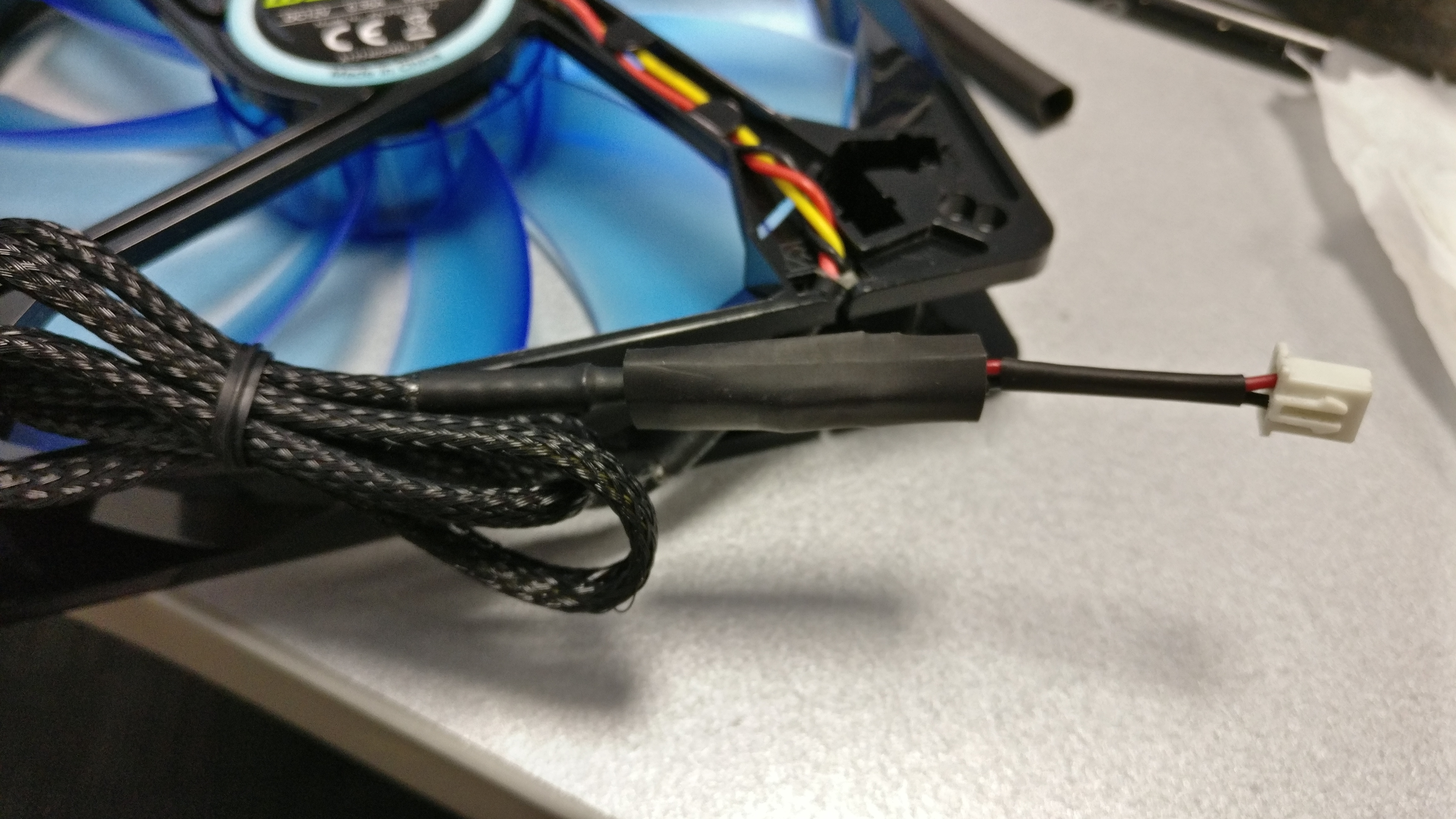

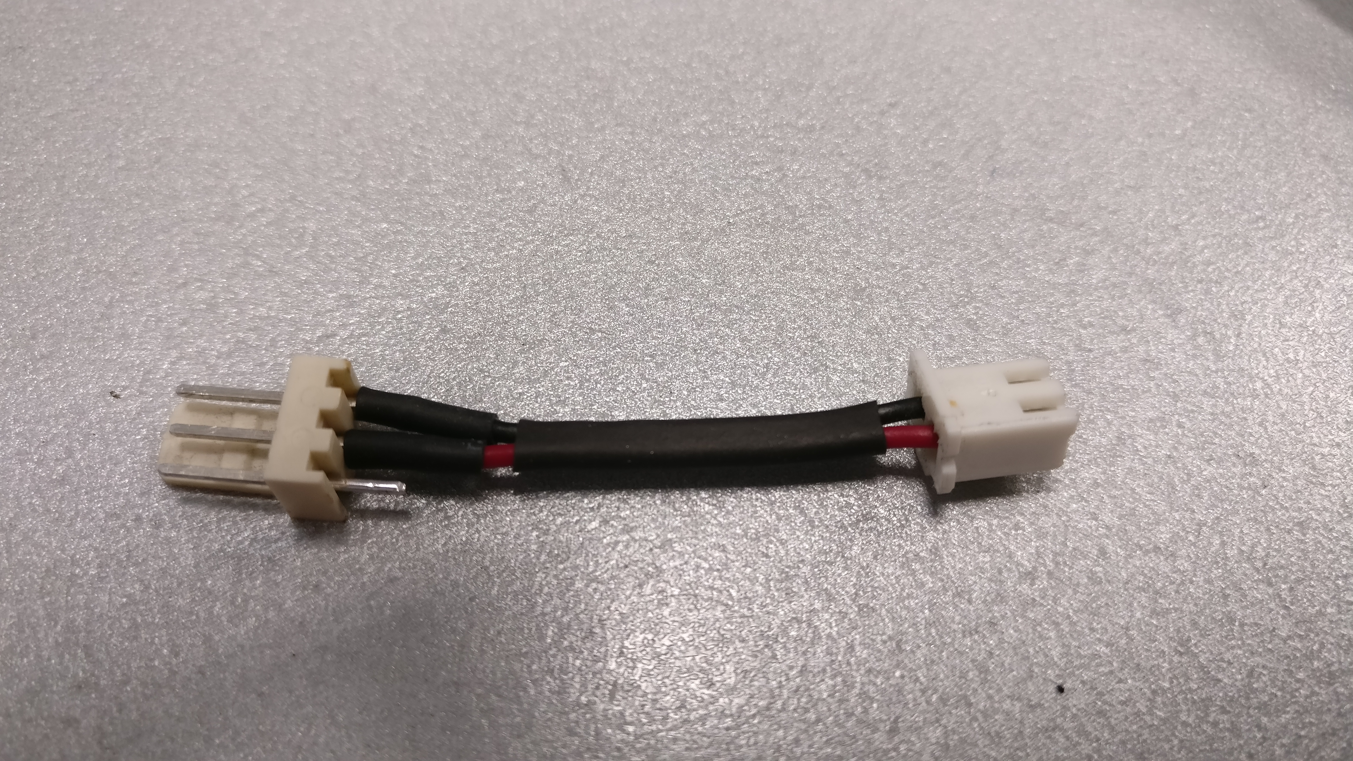

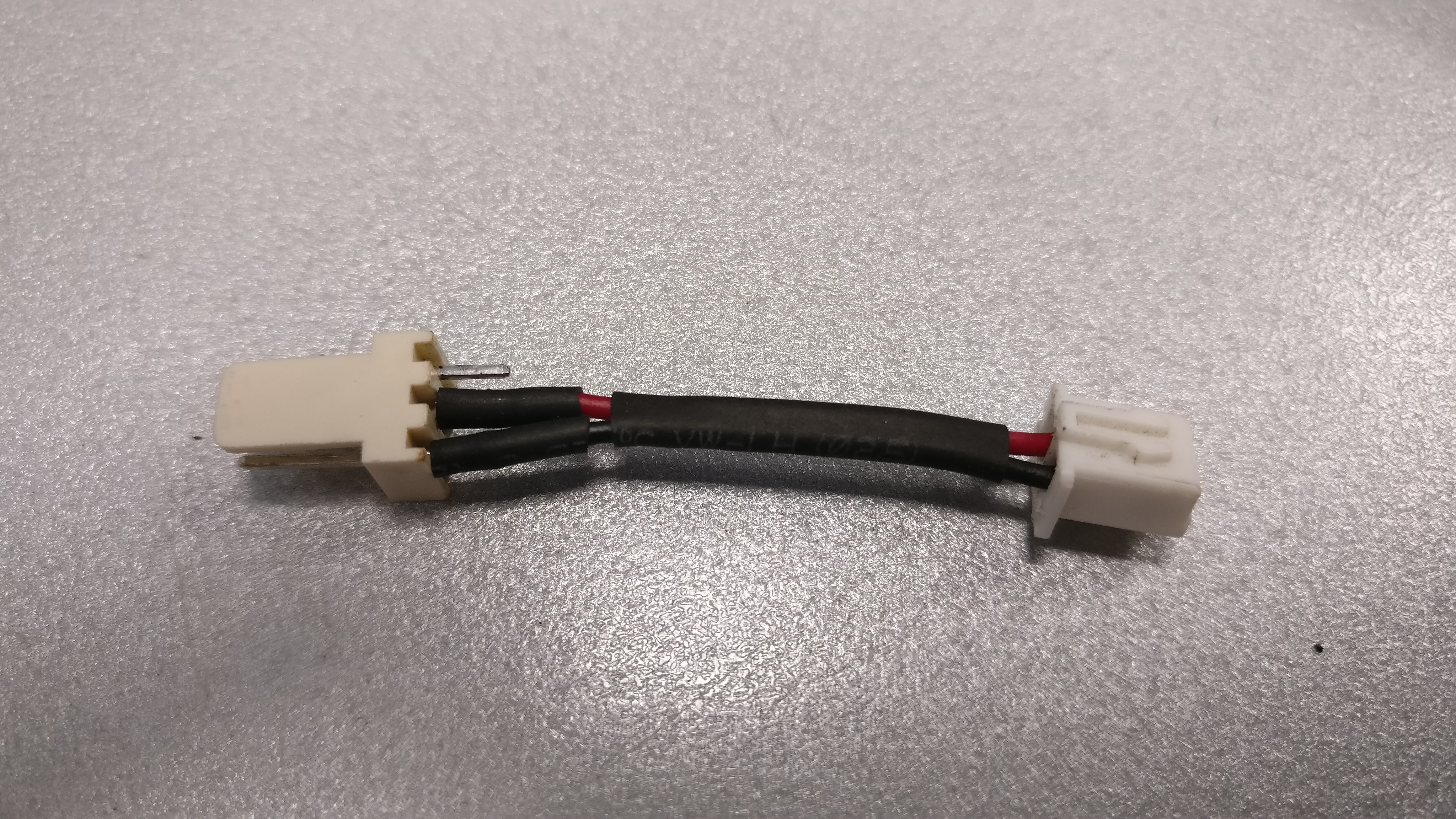

И так, начал с переходника, т.к. не хотелось резать провод вентилятора, гарантия год, мало ли.
От старого вентилятора отрезал коннектор, из ненужной МП выпаял 3pin для подключения вентилятора и аккуратно их спаял, заизолировал места пайки термоусадкой.
IMG_20170808_132446.jpg [ 4.74 МБ | Просмотров: 1984 ]
IMG_20170808_132453.jpg [ 4.97 МБ | Просмотров: 1984 ]
Затем соединил с коннектором вентилятора и термоусадкой это дело обтянул, на всякий случай.
IMG_20170808_133121.jpg [ 3.48 МБ | Просмотров: 1984 ]
IMG_20170808_133214_01.jpg [ 4.17 МБ | Просмотров: 1984 ]
Вечером, доберусь до компа, заменю вентилятор и будем смотреть, слушать.

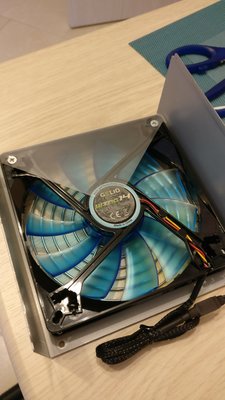

Добрался.

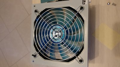

Установил вентилятор, встал как родной. Закрепил комплектными силиконовыми пинами (в последствии их убрал. т.к. они мешали установить БП).
IMG_20170808_192316.jpg [ 2.23 МБ | Просмотров: 1962 ]
IMG_20170808_192053.jpg [ 2.83 МБ | Просмотров: 1962 ]

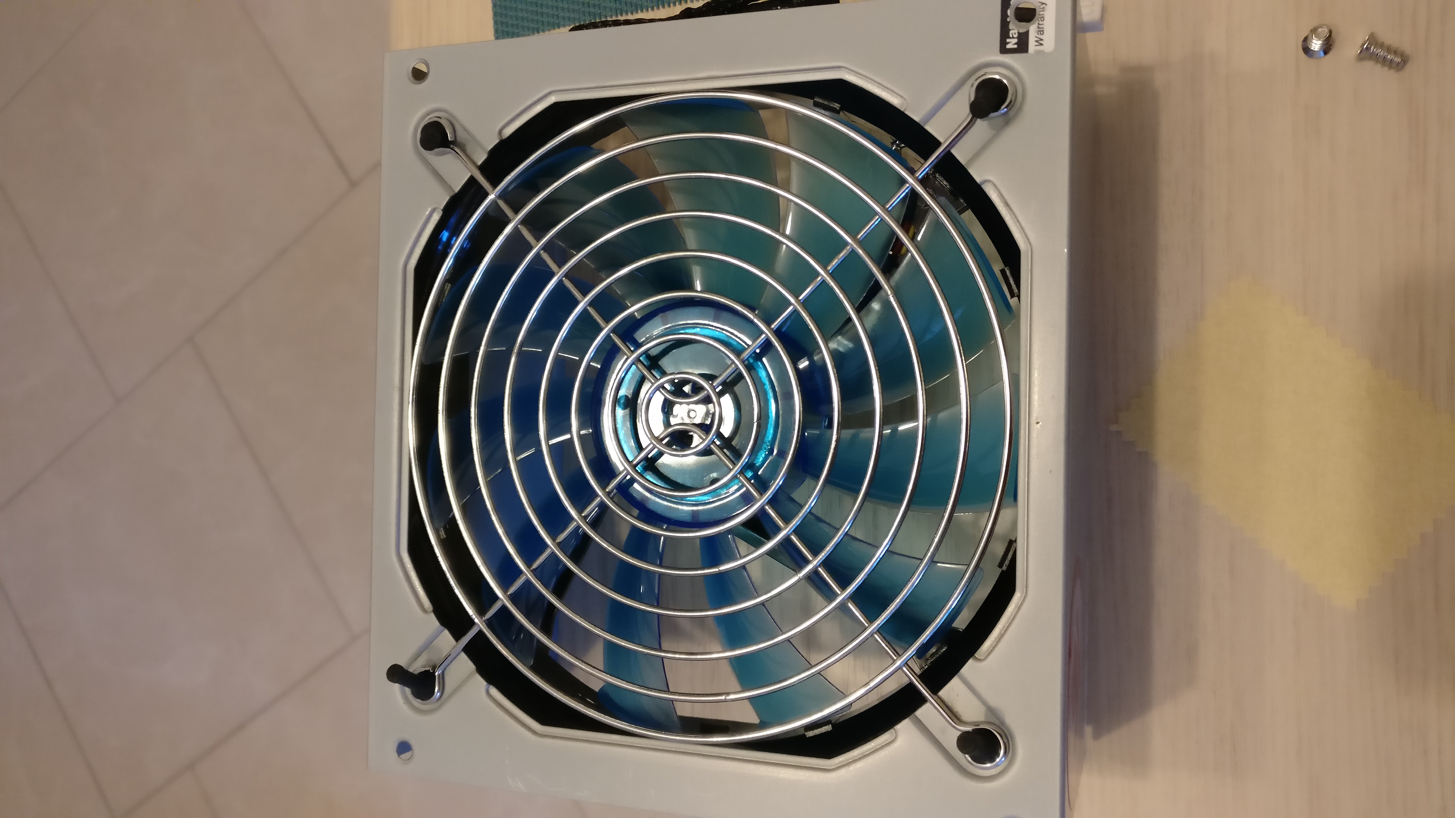

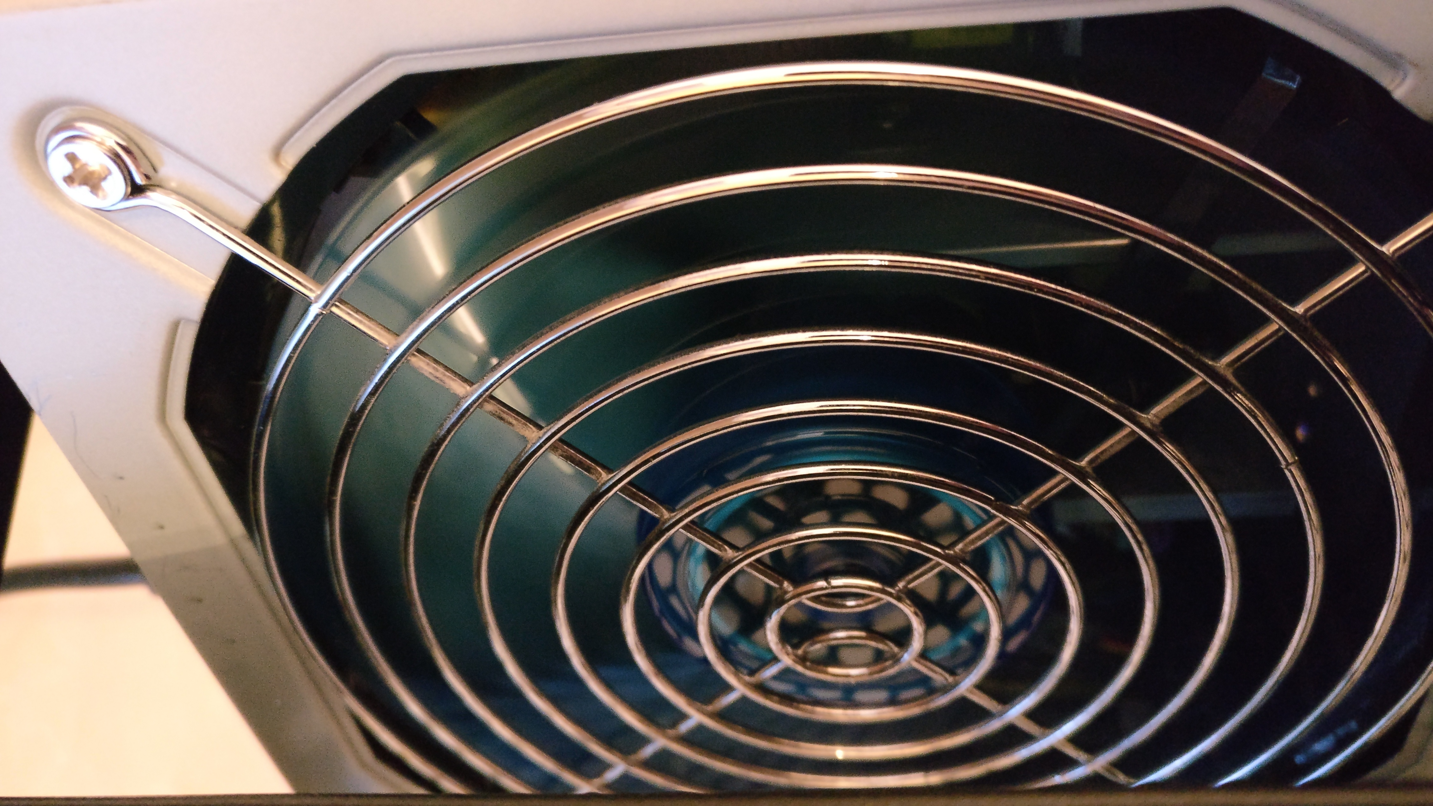

После чего собрал БП, и произвел первое включение.
IMG_20170808_194020.jpg [ 2.94 МБ | Просмотров: 1962 ]
Вентилятор запустился, все ок.
