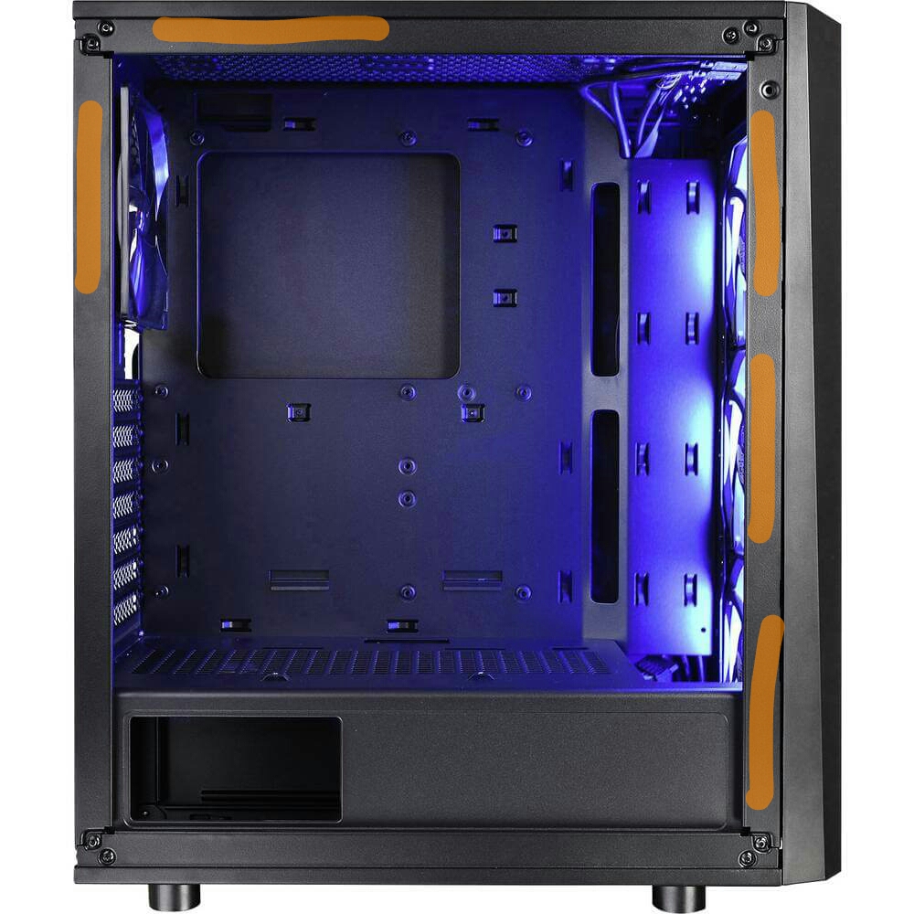

Хочу поставить башню вместо предыдущего кулера Wraith Max. Расположение вентиляторов в корпусе такое, как на картинке.
С кулером Wraith Max корпусный вентилятор наверху выдувал горячий воздух от кулера и видеокарты, в целом был полезен, с ним температуры были на 2-3 градуса ниже, чем без него.
А теперь вопрос к знатокам: с башенным кулером лучше убрать этот вентилятор или отставить? Вопрос возник, так как движение воздушных потоков будет иное.
Там вентилятор был не к месту и со старым кулером. Нужно открыть потолок на 1/3, остальную часть заглушить.
При необходимости, увеличите проём др 1/2.

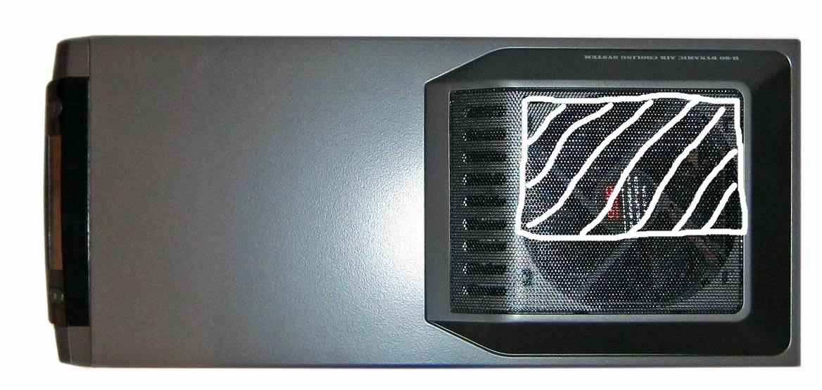

Приветствую комрады ! По совету заказал два Pure Wings 2 (BL046) на выдув (тыл и верх) . Если на половину снизу заглушить верхний вентилятор ,чтоб тянул больше из зоны врм ,а не мешал ходу воздуха через процессорный кулер ? (см. скрин.) Сам я не уверен в правильности решения ,но так делают в блоках питания.Второй вопрос : нужен ли на крышу производительный вентилятор если на вдув 4 на 800 об и один от видеокарты 1500 об (вкл если на видео достигнута температура более 60 гр) ? Да, буду менять вентиляторы отпишусь про пыль в корпусе без фильтров.

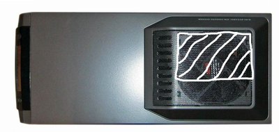

Корпус GMC H-80 http://www.u-sm.ru/index.php/obzoryi-i- ... -h-80.html
Не делайте этого. Потолочный вентилятор никак не помешает процессорному кулеру, который возьмёт свою порцию воздуха при любых обстоятельствах, так как по ходу движения воздуха опережает потолочный.
vit7712 писал(а):
нужен ли на крышу производительный вентилятор если на вдув 4 на 800 об ... ?
Не нужен. Если будете ставить BL046, то желательно уменьшить его обороты.

Само собой эти вентиляторы будут управляться платой, задний сделать 60-70% минимально ,при повышении до 70 температуры процессора - 100% ,на крыше будет работать наверно с меньшими 40%-80%. У меня стоит сейчас придушенный арктик пмв сверху на 900 об,продувает плохо через плотную мелкую решетку (находится на расстоянии от нее, поток что то очень слаб) ,возможно придется и приличные обороты ставить на Pure Wings.

vit7712 Наверху лучше не больше 40% настрой, там не нужно что бы вертушка крутилась быстро.
