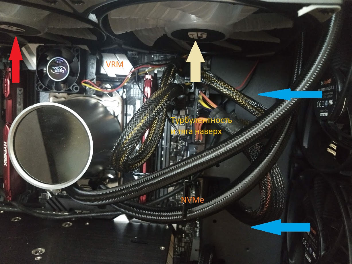

Немного наброшу на вентилятор свой месячный опыт по оптимизации охлаждения hedt в миди товар.
Задача:
-много бесперебойно считаем на мощном проце, после 8-12 часов видим хороший нагрев vrm до почти 100 градусов, чипсета до 70, ну и по мелочи nmve горячие. Не хочется подрыва конденсаторов через полгода, поэтому задача - охладить.
-проц под водянкой, его не рассматриваем (но учитываем что творит аio с потоками).
Корпус: deepcool matrexx 55 add-rgb
Сжо: castle 280 наверху
Корпусные вертушки: 3×120 pure wings 2 1500 оборотов, 1×120 pure wings 3, 2200 оборотов.
Что было предпринято: всевозможные перестановки корпусных вентиляторов. Установка колхоз-комплекта от asus: asus x399 cooling kit. Закрытие-открытие отверстия над pci. Разводка кабелей и шлангов.
Результат: на тех же задачах температура vrm снижена до 72! градусов макс. Температура чипсета до 57 градусов. Nmve как были так и остались горячими, но я о них не особо парился.
Выводы:
1. Гоняться только и только за схемой "хорошее избыточное/недостаточное" давление в чистом виде не помогает. И ту и ту схему достигал с успехом, толку ноль без других улучшений.
2. Турбулентность/"ламинарность" потоков очень сильно решает. Все провода и шланги разваливают ламинарный поток, делая его неэффективным. По максимуму растаскиваем подводку по периметру.
3. Внезапно: прямой обдув радиаторов решает. Asus cooling kit с 40мм вентилятором понижает температуру vrm градуса на 3 Главное его правильно и строго над плоскостью радиатора расположить.
4. Прямой обдув элементов корпусными вентиляторами решает, вот только если они достают "ламинарным" потоком.
5. Вентиляторы сжо прямо над vrm помогают ее охлаждать.
6. При этом эти же вентиляторы ломают напрочь и утягивают поток самого верхнего переднего вентилятора, даже 2200 оборотов. Я сомневаюсь, что в такой конфигурации они захватят что-то снизу корпуса, внизу скорее всего будет застой. Поэтому верхний вентилятор у меня сугубо для охлаждения плашки nvme которая прямо в 7 см от него.
7. Ну и конечно же - вставляем в код паузы по 30 секунд каждые 10 минут хотя-бы, даём всему этому добру продуть и остудить vrm
Ryzen 7950x, MSI b650 Tomahawk, Nvidia RTX 3090 Ti.

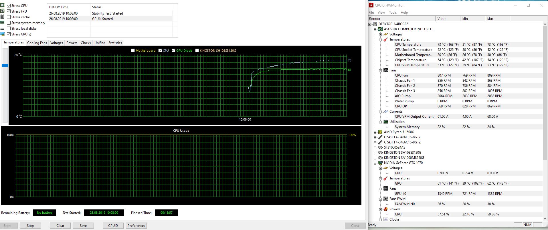

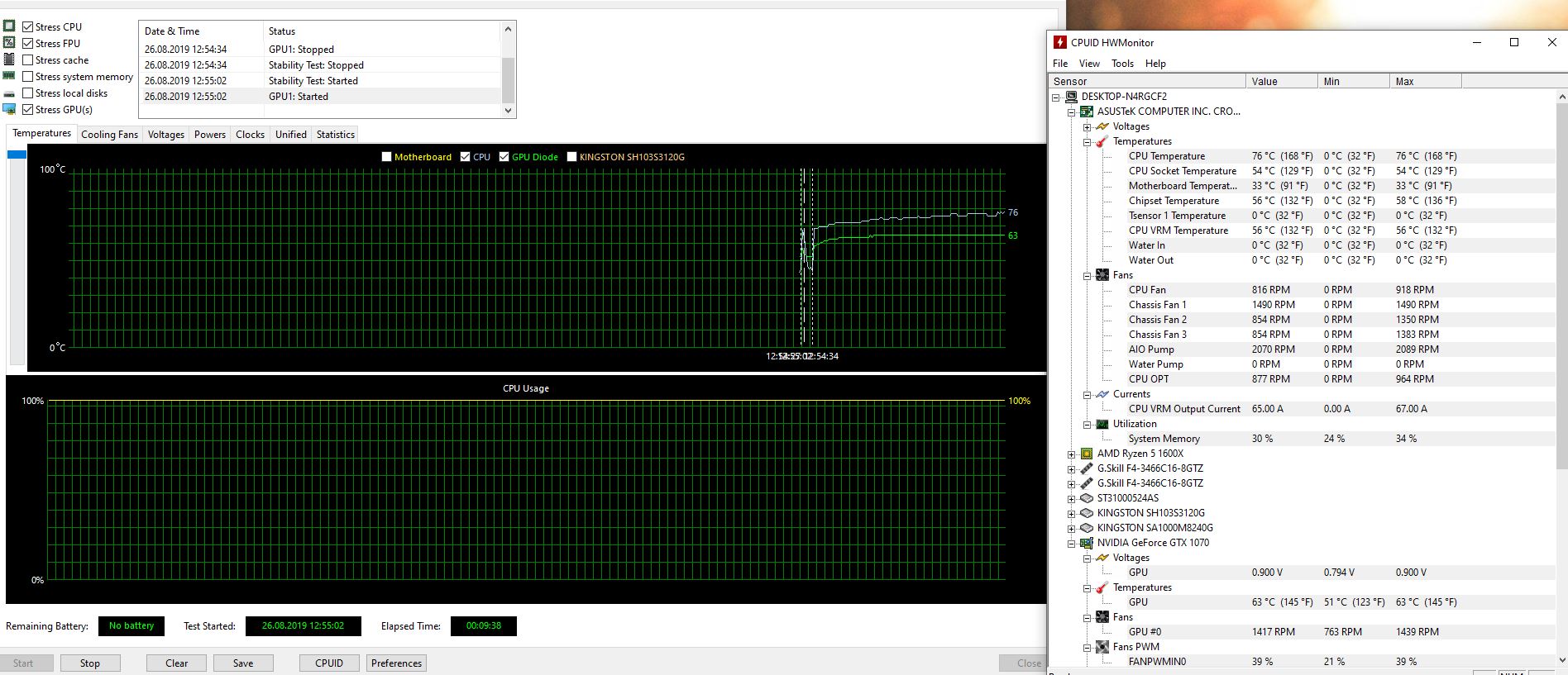

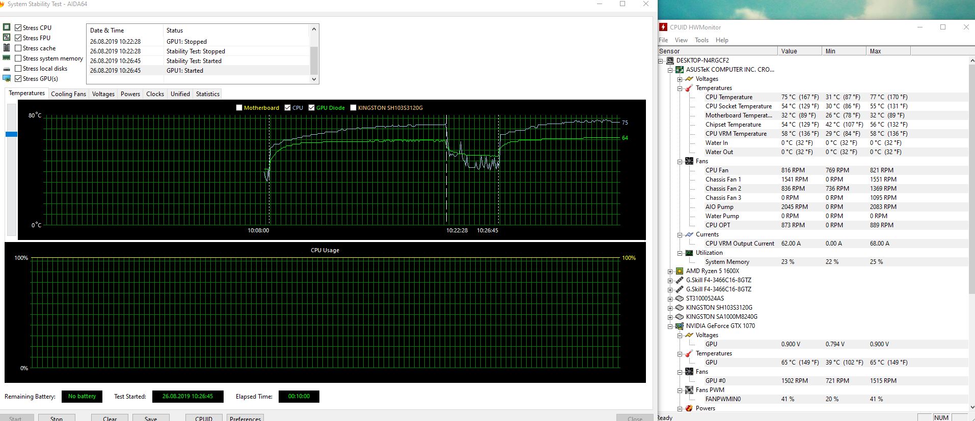

Иннокентий ПавловичСняты заглушки над и под в/к. На всех вентиляторах 850 об/мин. Прогрев 5 минут.
снят задн.JPG [ 309.83 КБ | Просмотров: 1860 ]
закрыт отв.JPG [ 307.53 КБ | Просмотров: 1860 ]
вкл задн.JPG [ 303.38 КБ | Просмотров: 1860 ]
Результат: 1.Снят тыловой вентилятор GPU=75 CPU=64
2.Закрыто тыловое отверстие GPU=76 CPU=63
3.Включен тыловой вентилятор GPU=73 CPU=61

Сам же в уме держу, что потоки -- это все хорошо. В теории. А на практике оптимально будет продать слабенькую материнку асус и взять msi meg с мощным vrm + новый корпус, потому что не войдет. Я взял материнку со слабеньким VRM тупо из-за денег, надо подкопить.
Возвращаясь к теме потоков. Я понял, что тут теоретики-моделисты всегда в пролете, если дело касается не совсем тривиальных случаев. Невозможно в голове смоделировать поведение воздуха, это оч. сложная задача гидродинамики, а не одно у-ние Бернулли. До хорошего решения часто можно дойти только с помощью помаслянного пальца и пирометра.
Мне тоже один диванный теоретик-моделист рассказывал, как это будет круто корпус поменьше из соображений pV = C, то есть чем меньше, чем больше там можно давления нагнать.
Вот только на практике получилось, что там кишки из проводов и плотное расположение компонентов, в итоге потоки не охлаждают, железки, а просто перераспределяют тепло, которое эти железки сами отдают.
На фото уже результат разнесения клубка проводов и создания сквозной дырки, через которую таки хоть что-то добивает до врм.
IMG_20190826_123513169.jpg [ 300.32 КБ | Просмотров: 1728 ]

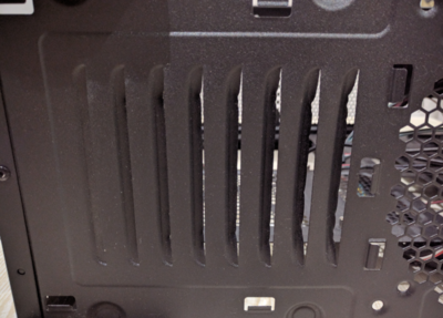

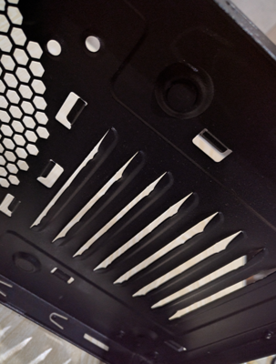

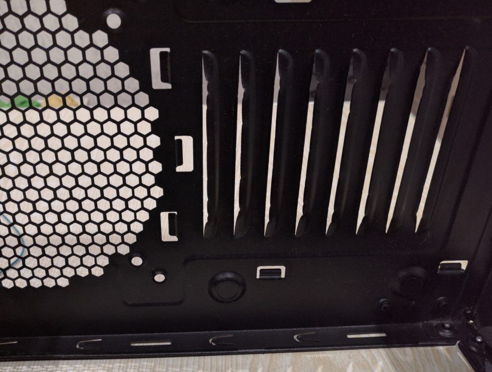

Вопрос не уверен в эту тему или нет, но про воздушные потоки.
Как думаете таких отверстий в корпусе снизу для забора воздуха блоком питания снаружи будет достаточно?
Такие отверстия
1.png [ 1.12 МБ | Просмотров: 2286 ]
2.png [ 1.01 МБ | Просмотров: 2286 ]
3.png [ 1.36 МБ | Просмотров: 2286 ]
Я купил корпус Zalman Z9 Plus Black и несколько удивился такому решению для отверстий блока питания.
Смотрел в отзывах кто-то блок питания вверх ногами ставит, чтобы он из корпуса воздух брал. Т.к. отверстия для забора воздуха снизу сомнительные. Может так и сделать или не стоит? В этом корпусе есть возможность поставить вентилятор на боковую стенку - как раз будет дуть между видеокартой и блоком питания. По идее всем должно воздуха хватить.
