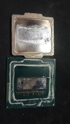

Ну вот и прошел почти год, любопытство заставляет чесаться руки, а когда руки чешутся, ложили они на глаза которые боятся- ВСКРЫЛ
, что могу сказать, кака была така и осталась, в общем задумка считаю оправдала себя, вскрывать больше не буду.
З.ы да не в месте контакта МЖ затвердело, но это реакция не на золото - скорее на воздух, снималась легко.

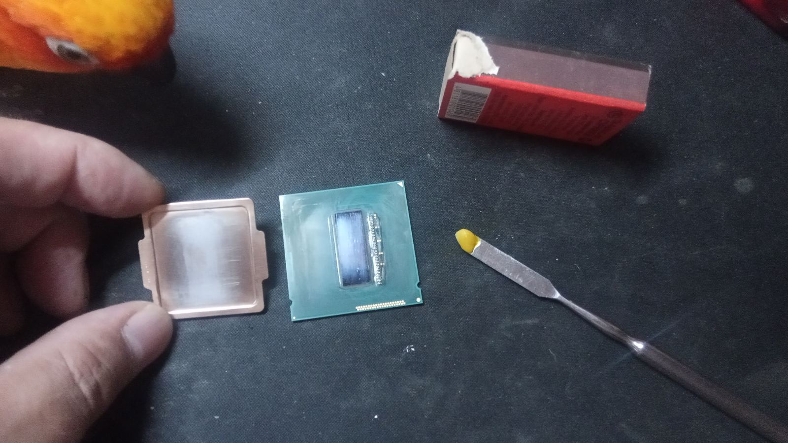

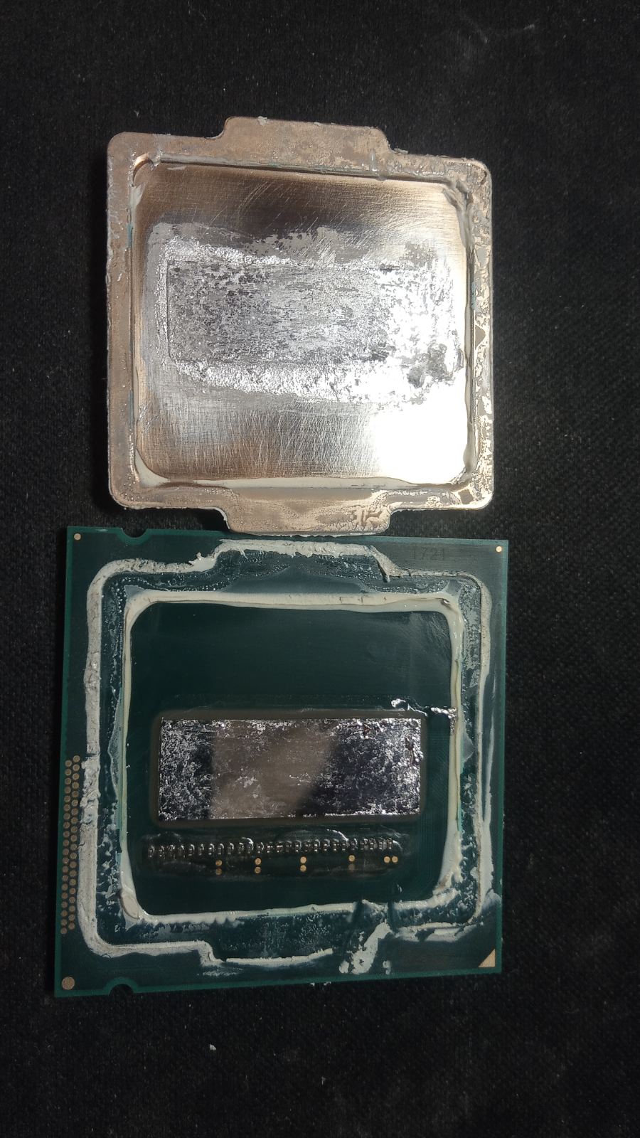

Ха-ха :D прошло 8 лет вскрыл :oops: хотя обещал не вскрывать, жм действительно затвердел частично, стал погож на припой, никаких наростов по краю не обнаружил(по краю жидкий), отделился легко. К кресталу прилипли маленькие фрагменты убрал лопаткой железной акуратно, с крышки вытереть не вышло, нанес алмазную пасту и куском от спичечного коробка убралось легко и смыл, все опять сверкает. Наношу и забываю насовсем.
З.Ы температура была все эти годы нормальная, вскрывал от любопытства :-)
на фото Было,стало, лопатка, на лопатке паста, спички :-) , ну и морда, которая всегда сует свой нос(клюв)
