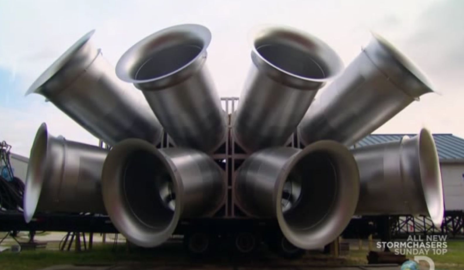

Интересный такой эффект получил. Смотрел как то "разрушители легенд", серию как дом сдували ураганом, и там была вот такая вот штука (см. аттач).м Там внутри вентиляторы.
Посмотрел на свою видеокарту, с тремя 80мм вентиляторами, стоящими в упор друг к другу. Как то по случаю вскрыв корпус, поставил П-образную перегородку, отделяющую центральный вентилятор от боковых. Высотой в 40мм. Открытой стороной глядящей в сторону от материнской платы.
Получил под максимальной нагрузкой и максимальных оборотах:
было 60-61 градусов
стало 55-56 градусов
Это действительно эффект от перегородки или я где то что то накосячил?
!!!!!!25643704_22382.jpg [ 86.03 КБ | Просмотров: 972 ]
