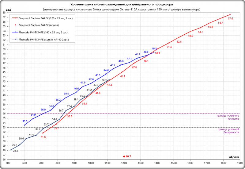

coka, CHiCHo, эти товарищи замеряют шум с 10см, какой шумомер - не написано. Актуальность замеров с такого маленького расстояния находится под большим вопросом. При этом есть еще погрешность шумомера. Скажем, у CENTER-321 http://www.centertek.com/products_con.a ... 000049&pn= это +-1.5db (не dbA) при 94 db на 1000Hz. Что там будет в реальных условиях, никто не знает. Так что результаты подобны замеров стоит рассматривать как очень приблизительные. Вот тут http://www.silentpcreview.com/article1480-page5.html результаты, IMHO, интереснее. Замеры шума с метра и на дорогущем оборудовании (есть надежда, что оно более-менее точное).
Пример того, какую гигантскую погрешность может давать шумомер, на основе тестов Jordan'а:
Phanteks PH-TC14PE со штатными вентиляторами и с 2x Corsair AF140, замеры CENTER-321: http://img.fcenter.ru/imgmat/article/co ... 211044.png.
Phanteks PH-TC14PE со штатными вентиляторами и с 2x Corsair AF140, замеры Октава-110А:
http://www.3dnews.ru/assets/external/il ... ig.800.png.
Видно, что в первом случае шум AF140 на 850rpm равен шуму штатных вентилей при 600rpm (штатные тут в первой "громкой" ревизии), а во-втором случае - при 750rpm. разница в оборотах штатных вертушек (и, следовательно, в их потоке) аж 25% (!!!).
