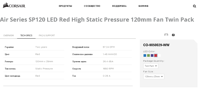

Не надоело пиарить корсаровские дохлые вентиля.
Взял недавно Cougar CF-T12S, который тише, производительней, имеет более высокое статичное давление.
Coguar120.PNG [ 24.57 КБ | Просмотров: 2976 ]
КорсарВент120.PNG [ 54.89 КБ | Просмотров: 2976 ]

Rick001
Я давно в курсе неприязни ко мне. Не старайтесь, мне все равно, настолько, что Вам может даже стать немного от этого обидно. :-)
Кугары достойные, факт. Еще бы их оттестировал кто нормально; итальянцы хороши тем, что можно сравнивать напрямую - одна техника тестирования для всех.
