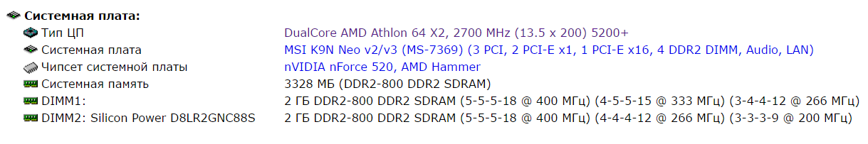

Добрый день. Есть старый (вроде 2009 года) монстр. Корпус от GMC (120 мм на вдув, 80 мм на выдув, ну и собственно в бп на 80 мм, на радиаторе на 80 мм и на видюхе свой (GeForce 9800 gt)). Характеристики ПК на фото. БП - Atng Power Co AP-400X, 350 Вт.. Так вот собственно вопрос, надо поменять 120 мм на вдув (он стоит снизу, вертикально, рядом с винтом. Есть металлическая решетка на корпусе, если это играет роль), раньше стоял Super Fan DC Brushless (model:SDF12025L12S, его характеристики, я так и не нашел), я так понимаю какой-то китайский, который с корпусом сразу шел, подключен был через 3 pin с материнки. Собственно на что поменять сие чудо? Пожелания, наверное по классике - не шумный и производительный, для своих оборотов. Насмотрел Zalman ZM-F3 FDB, но его уже фиг где купить у нас в Минске. Да и я понял, что вообще без понятия, сколько оборотов мне будет достаточно на вдув, для такого ПК.

Берите любой вентиль, который сможете пустить на 900-1000 оборотов -арктик, титан, гелид. Если видеокарта с выбросом из корпуса - референс, то можно вообще все вентили затормозить до 800 оборотов и слушать только жужжание турбины ВК, в те времена они еще были похожи на пылесос.
Понял, спасибо. Arctic cooling Arcric F12 или Cooler Master Silencio FP 120, которые без PWN подойдут?
