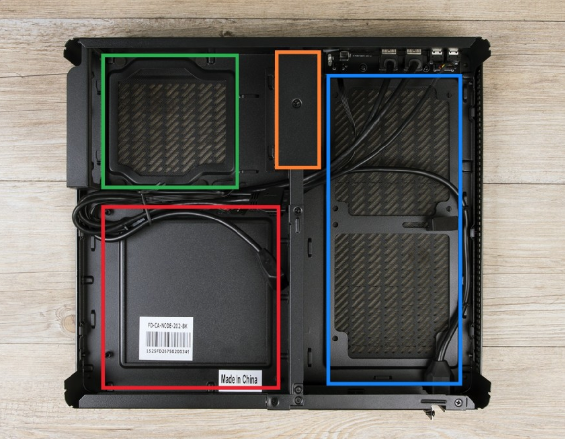

Добрый вечер!
Собираюсь прикупить корпус Fractal Design Node 202 со встроенным бп. Внутри будет процессор i5-6600 с Noctua NH-L9I, материнская плата ASRock H110-ITX, видеокарта MSI 1060 Gaming X 6G и жесткий диск 1Tb SATA-III HGST (Hitachi) Travelstar 7K1000. На корпус можно поставить 2 внтилятора 120 мм. И есть мнение, что их надо ставить обязательно. Корпус небольшой, вентиляторы устанавливаются рядом, за ними противопылевой фильтр и видеокарта.
Снимок экрана 2017-02-23 в 21.42.56.png [ 1.31 МБ | Просмотров: 2057 ]
место установки вентиляторов с обратной стороны зоны выделенной синим цветом.
Вопрос:
1) Посоветуйте тихие, но мощные кулера с PWM. Мне посоветовали Noctua NF-P12-PWM или Noctua NF-S12A-PWM, но их цена почти 1300 руб./шт. и они хорошо работают только на выдув при условии что нет фильтров.
2) Как лучше ставить вентиляторы в этот корпус - один на вдув, один на выдув или оба на вдув.
Спасибо

DeD_MazDie писал(а):
Добрый вечер!
Вопрос:
Спасибо
Выкидывайте пылевой фильтр в отсеке видеокарт, он от нагрева видеокарты начнет деформироваться и будет шуршать об вентиляторы. Из дешево-сердито можно купить Arctic Cooling F12 PWM. Оба вентилятора ставить на вдув.
Так же можете убрать пылевой фильтр над процессором и туда поставить 120-140мм вентилятор на стяжки или как-нибудь по другому закрепить для полного обдува материнской платы. Как тут например.
