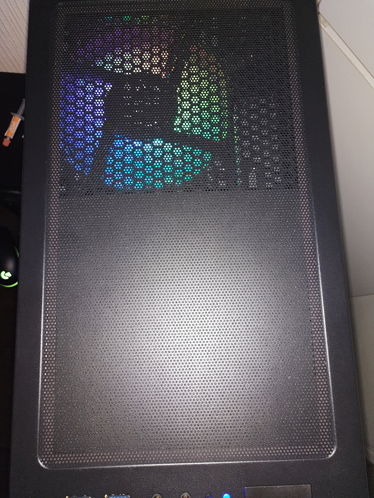

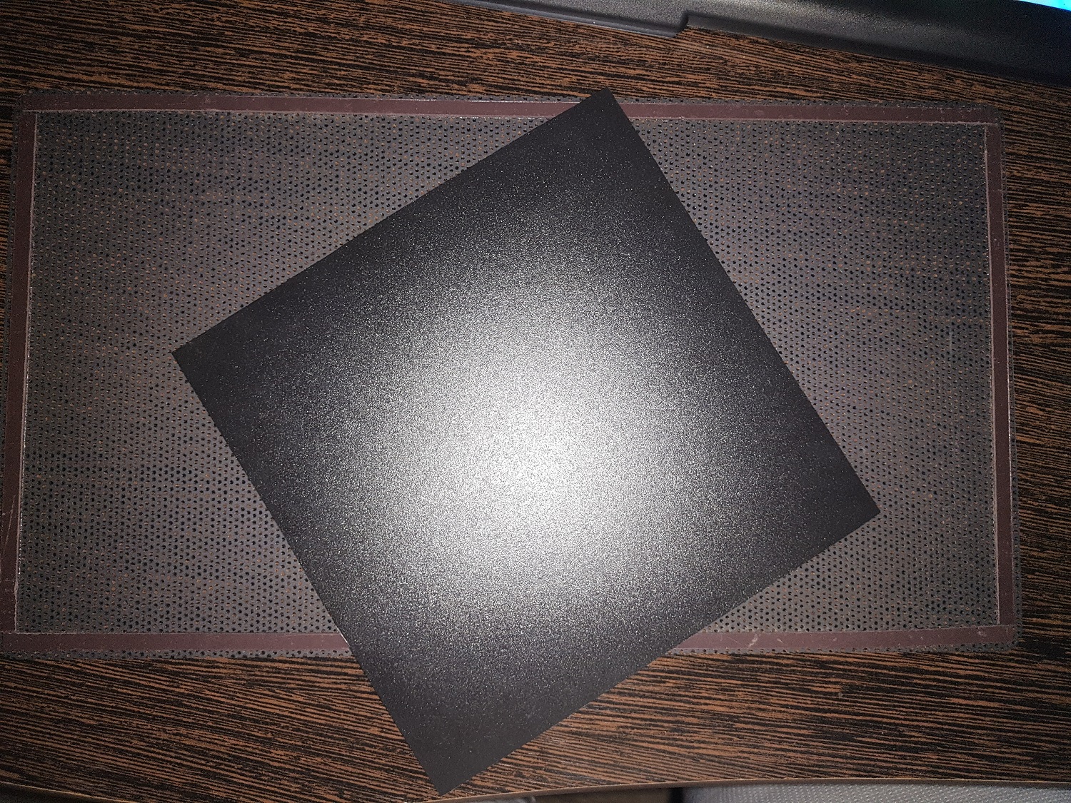

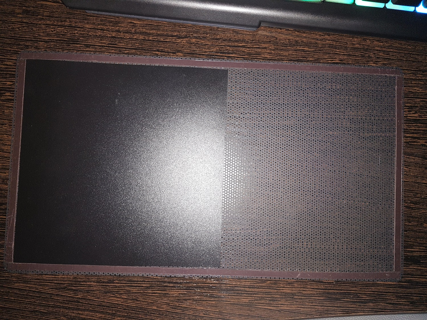

Регистрация: 03.05.2019
Фото: 7
d3ma писал(а):
просто интересно вверху чем-то закрыть
По верху могу подсказать: я взял пластиковую папку-скоросшиватель черного цвета и вырезал из нее по размеру кусок, чтобы он вставал в сетку сверху.
Получилось довольно аккуратно, не лютый колхоз.
P91005-012335.jpg [ 1.79 МБ | Просмотров: 1626 ]
P91005-012256.jpg [ 1.04 МБ | Просмотров: 1626 ]
P91005-012247.jpg [ 1 МБ | Просмотров: 1626 ]

Регистрация: 25.02.2017
Deemunn спасибо за идею, попробую. А Профит есть вообще заметный от такого решения?
Фото: 7
Не особо большой, но пару градусов на проце помогает сбросить.
Lenovo Legion 5 15ACH6H (82JU00DMRK): 5800H · RTX 3070 · 2x16GB RAM · 2TB+4TB SSD
Deemunn ну попробовать это копейки, сегодня займусь, интересно правда ли пыли меньше?
Фото: 7
Нет, разницы нет, по сути же оттуда воздух выходит, а не засасывается.
А закрывается для того, чтобы часть воздуха, который задувают фронтальные вентили, не выходила.
Как я это понимаю.
Deemunn А мне доказывал этот Инокентий Батькович, что надо создать положительное давление, это одна из мер...
Фото: 7
d3ma не знаю, спорить не буду, но пыли как было так и есть.
Регистрация: 23.12.2018
Фото: 21
Не в обиду Инокентию, но практика иногда расходится с его словами, так что ...
