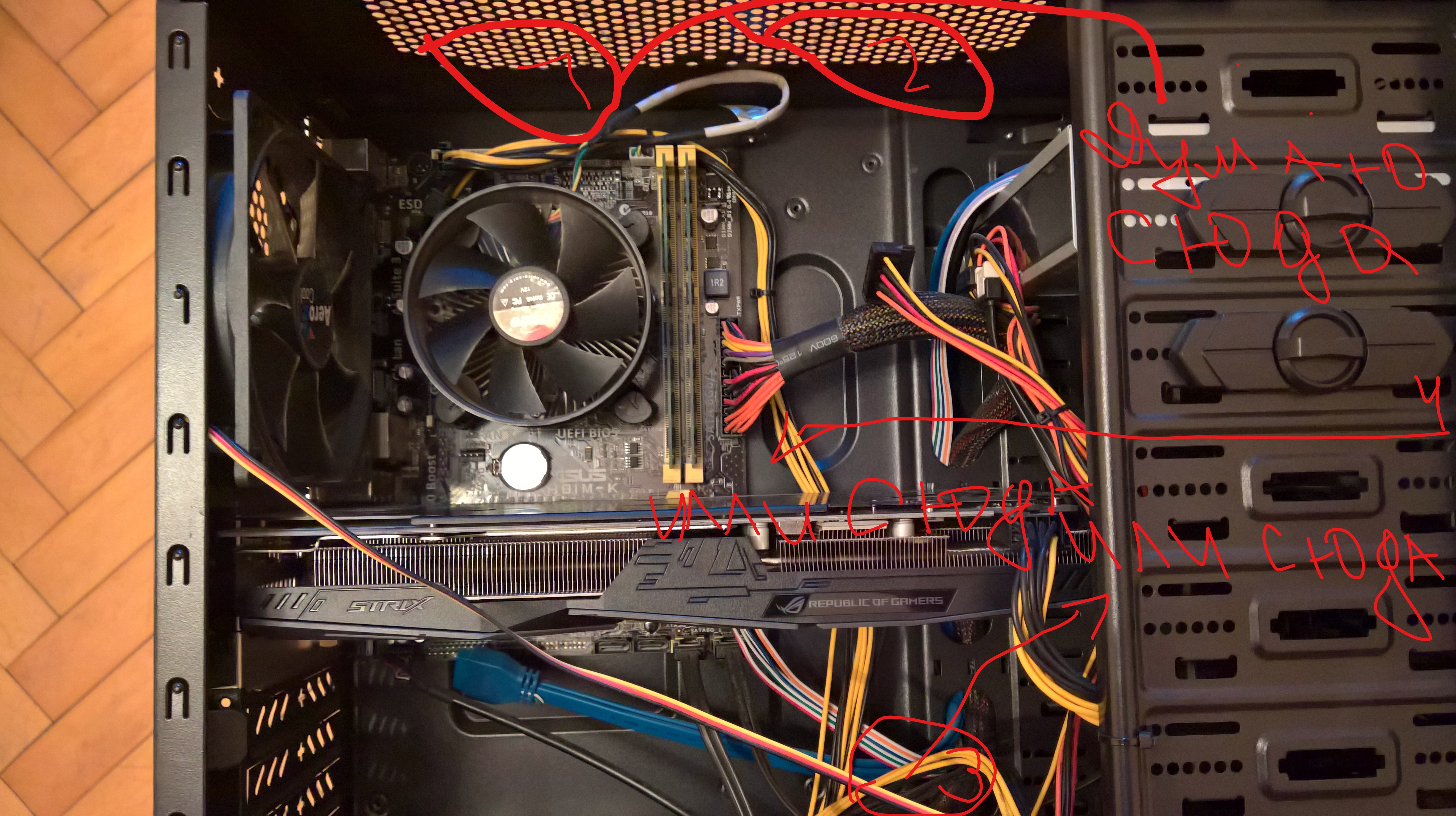

Регистрация: 16.12.2016
Ну йок макарьок, посоветуйте как сделать...
У меня материнка Asus H81M-K (s1150, Intel H81, PCI-Ex16)  и корпус Aerocool PGS Strike-X ONE Advance Black ( в корпусе один вентилятор сзади над бп 700вт)...
Хочу взять один вентилятор MSI Torx Fan 120 мм или два по дешевле Zalman ZM-F3 FDB????? Хочу поставить на вверх...
Asus H81M-K / Intel Core i5-4590 3.3GHz  / Asus Radeon RX480 ROG Strix 8GB (1310/8000) / Silicon Power DDR3-1600 2х8=16гб / Chieftec GPS-700A8 700W
Добавлено спустя 1 минуту 30 секунд:
Sabotender писал(а):
в корпусе один вентилятор сзади над бп 700вт1ин вентиль на весь корпус ? или еще есть ?
Я же сказал только один в корпусе.......( ну там на проце один боксовский......на асус стрикс 480 3штуки и один в БП)
Регистрация: 17.02.2008
Фото: 12
Caesarya писал(а):
MSI Torx Fan
два вентиля на вдув сделайте и можете еще на выдув добавить сверху ближе к "заду" корпуса.
Можете вот такой комплект даже взять.
цену на вентиль MSI не знаю, но думаю эти 3и стоят как тот 1ин =)
Caesarya писал(а):MSI Torx Fanдва вентиля на вдув сделайте и можете еще на выдув добавить сверху ближе к "заду" корпуса.Можете вот такой комплект даже взять.ALSEYE S-120цену на вентиль MSI не знаю, но думаю эти 3и стоят как тот 1ин =)
Спасибо, но цена почти один в один, MSI немного дороже, сейчас могу взять только один))))) ( в следующем месяце куплю еще один) Такой вопрос: куда мне лучше его поставить пока??? У меня один вентиль сзаду над БП что шёл с корпусом, думаю наверх поставить, или наперед или на низ корпуса??
И еще вопрос у меня мать Asus H81M-K (s1150, Intel H81, PCI-Ex16)... Вот что мне ответили мси: Представитель компании:
Подойдёт. На вашей материнской плате один разъём 4-пин, для одного вентилятора, для большего колличества потребуются переходники Molex на 4-пин, как вариант.
Так вот у меня один вентиль есть в корпусе (шел вместе с корпусом).....значит 4пин уже занят или нет????
Фото: 12
у MSI большая скорость, больше будет шуметь - его только при возможности регулирования стоит. Хотя в принципе как и всё.
Если вертушка 1на - лучше как есть, на выдув из корпуса.
Будет 2ая - на перед, на вдув. 3я - то-же на вдув (куда встанет, вниз или на перед), 4-ую на выдув.
И еще вопрос у меня мать Asus H81M-K (s1150, Intel H81, PCI-Ex16)... Вот что мне ответили мси: Представитель компании:Подойдёт. На вашей материнской плате один разъём 4-пин, для одного вентилятора, для большего колличества потребуются переходники Molex на 4-пин, как вариант. Так вот у меня один вентиль есть в корпусе (шел вместе с корпусом).....значит 4пин уже занят или нет????
Спасибо большое))))
А с этим что делать???

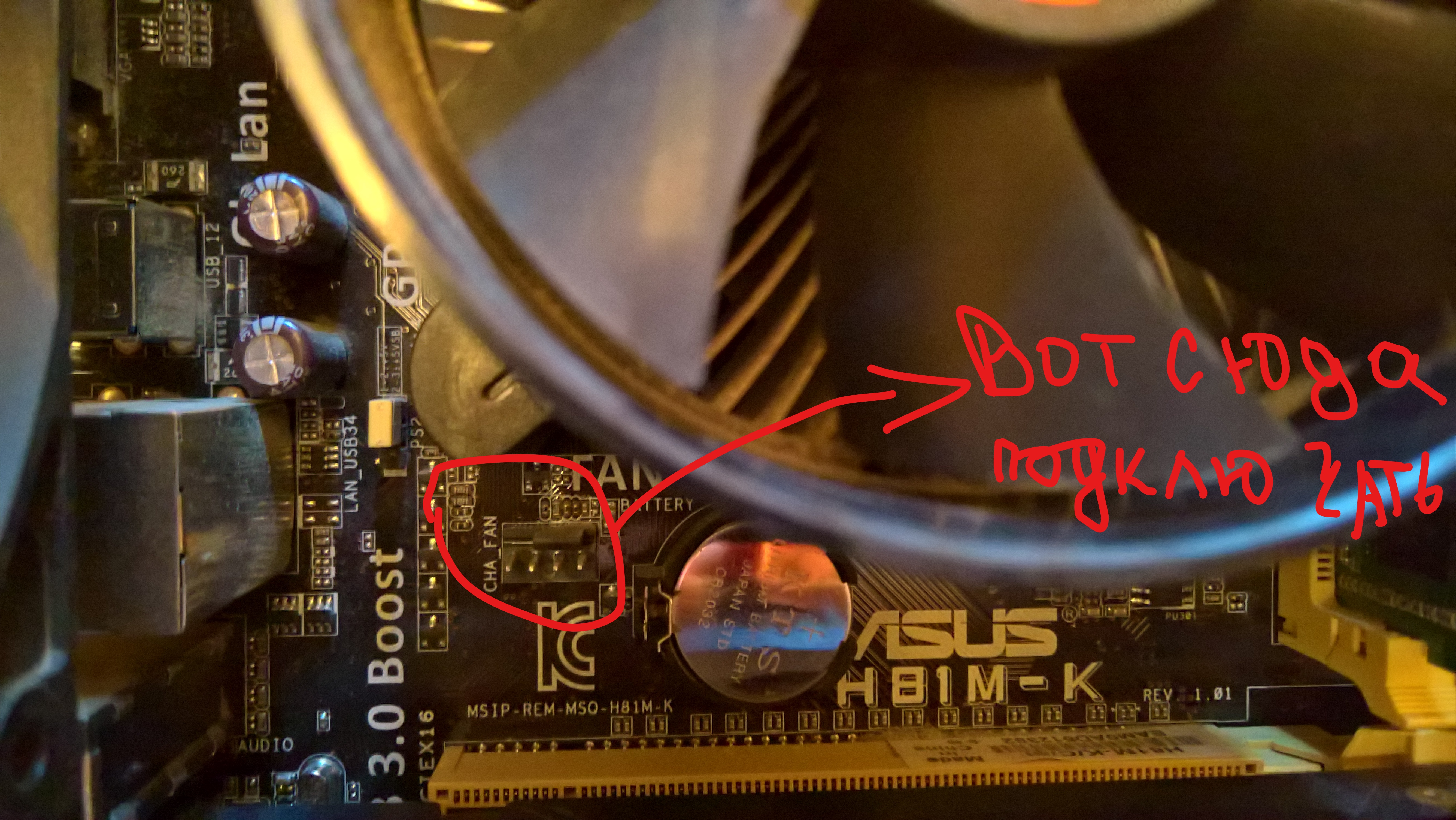

Фото: 12
Может он через переходник к БП подключен (переходник может да-же в состав корпуса входить), может и в МП.
Ну раз у Вас так плохо - и например уже есть в наличии вентилятор MSI.
То рекомендую купить наподобие такого http://www.coolera.ru/tovar.php?tovar=11940
Подключаете 4 пин в МП + к БП этот переходник и к нему можно подключить 4ре PWM вентилятора которые будут регулироваться логикой МП. Единственное - вентиляторы должны (точней крайне желательно) быть одинаковые.
А так у Вас ЦП то не особо мощный. Купите такой переходник +2а вентилятора MSI 1ин на вдув 1ин на выдув. Должно хватить. Можно даже купить 3ий и поставить на кулер (если на кулер ставятся стандартные 120ые вентиляторы), а переходник подключить к разъему кулера ЦП, и все три вентилятора будут раскручиваться в зависимости от нагрузки ЦП).
Спасибо огромное что отписываешь, очень приятно
Добавлено спустя 6 минут 19 секунд:
Вот фото, куда ставить его?
И есть вход для него, да???
