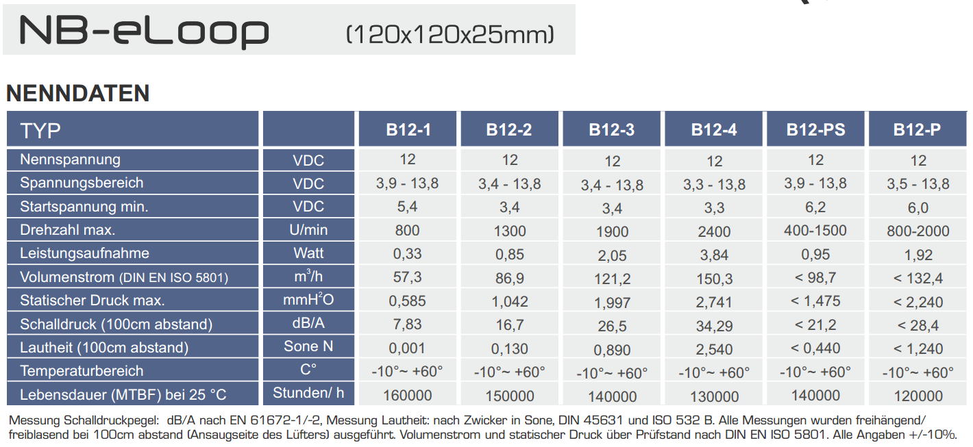

Cool'D писал(а):
1900 оборотов можно получить только при 13.8 вольта
С родного сайта Data Sheet, а где увидели 13,8?

Регистрация: 17.02.2008
Фото: 12
Rick001 писал(а):
а где увидели 13,8?
2ая строчка Spannungsbereich - напряжения. Получается 1ое минимально рабочее, 2ое максимальное. 3я строчка стартовое. Но не понятно - т.к. в краткой характеристике 12В номинал - т.е. должно быть всё таки при 12В максимум...

Регистрация: 18.01.2014
Откуда: Санкт-Петербург
Sabotender
2 строчка - диапазон напряжений в котором может работать вентилятор. Количество оборотов в зависимости от подаваемого напряжения производитель не дает, другой информации нет. Тогда получается, что в таблице даны обороты при номинале 12в, что встречается на практике.
Регистрация: 02.11.2008
В каком то из обзоров написано, что получить указанные производителем 1900 можно подав максимальное рабочее напряжение, то есть 13.8 и при этом нигде про это не говорится и везде красуются надписи 1900 на 12 вольт. Короче понесу их в магаз и буду брать что-то другие на около 2000 "реальных" оборотов.
