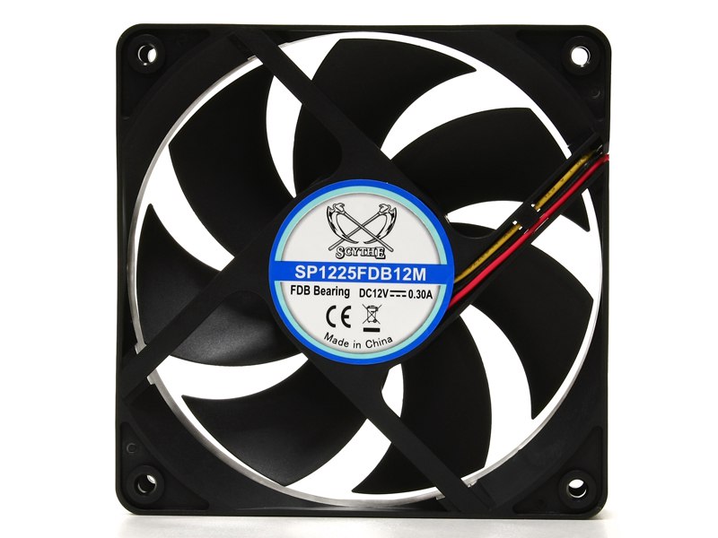

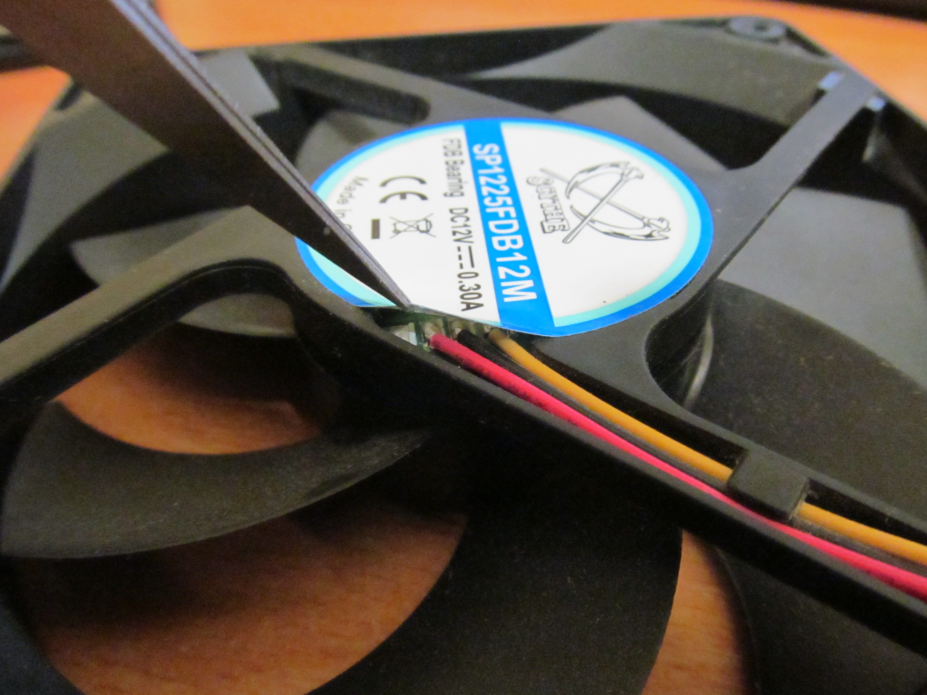

Всем привет! подскажите, по такому вопросу. Имею пачку вентиляторов scythe kama flow 2 с номинальной скоростью вращения 1400 об/мин.
Под наклейкой обнаружил контактную площадку, предположительно похожую для подвода PWM-сигнала.
может, кто знает, если подпаять провод и подключить его соответствующим способом - будет ли работать PWM-регулировка на этом вентиляторе?

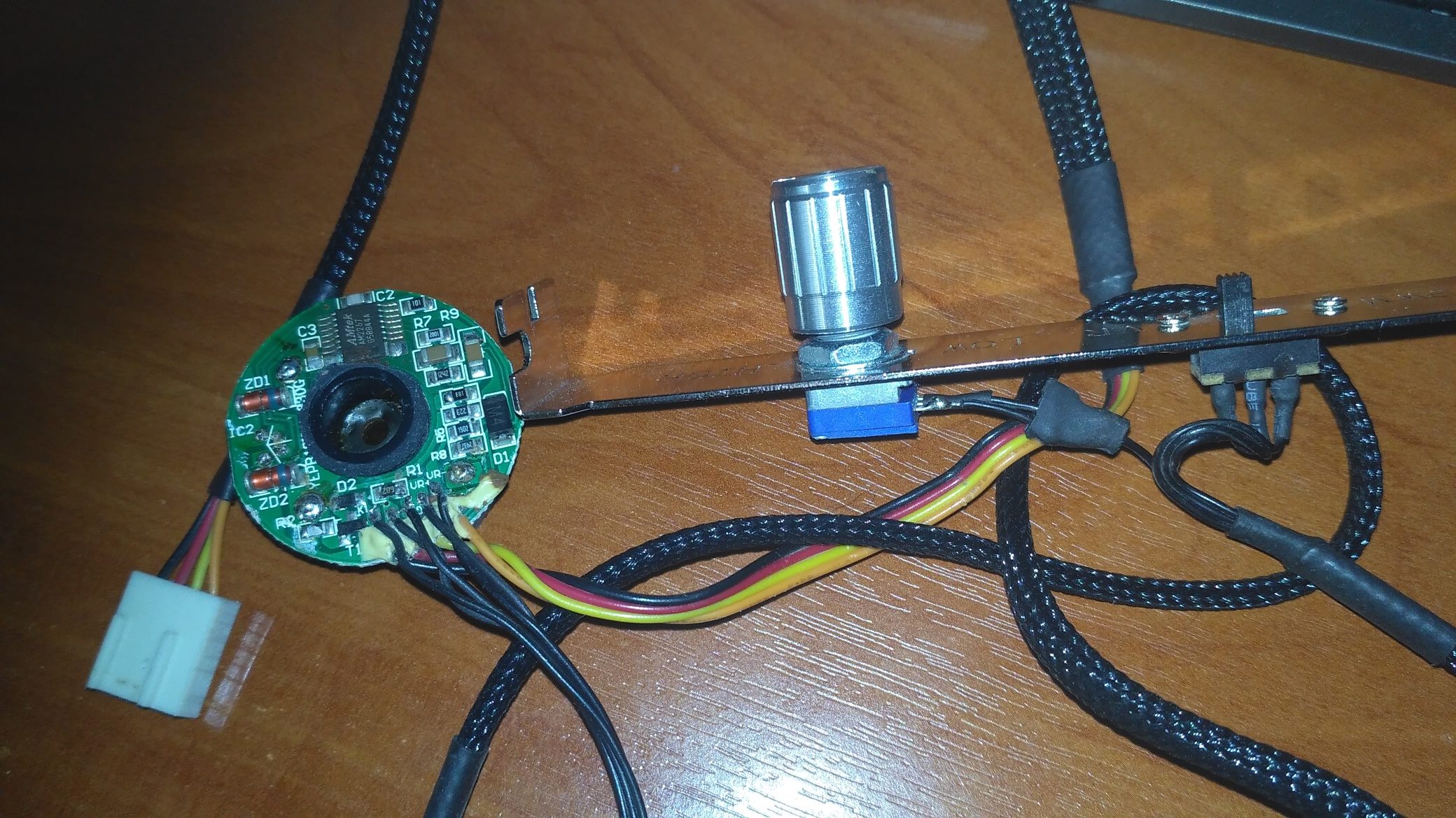

Регистрация: 06.11.2012
STELF_PRO
Во у меня как раз без дела валяется от родного сгоревшего Kabuto SY1225SL12HPVC-V без дела как раз пригодился бы

VIDIS писал(а):
STELF_PRO
Спасибо за предложение, но мне проще подключить все 7 вентиляторов к 5 В-линии, чем городить реобас)))
Меня интересует возможность доработки моих вентиляторов до 4-контактных с PWM.
