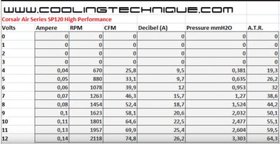

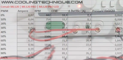

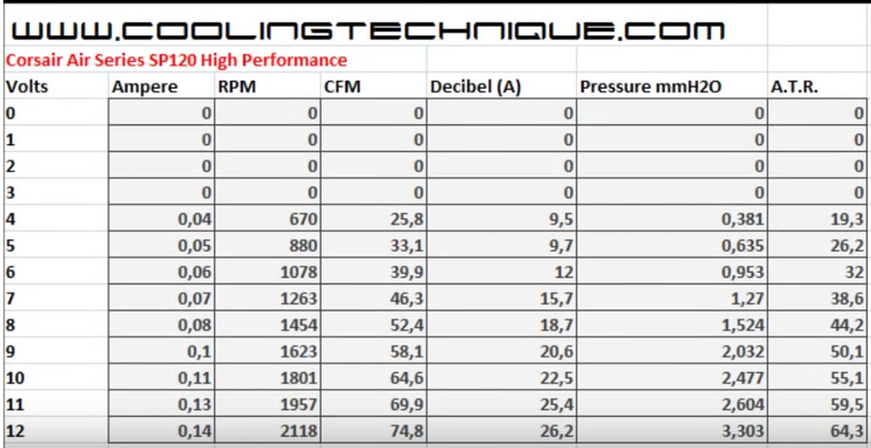

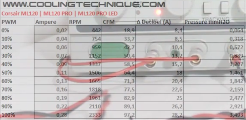

Вот вам измеренные, а не заявленные отличия ML и SP. Для радиаторов важен параметр Pressure.
SP120.png [ 257.67 КБ | Просмотров: 1721 ]
ML120.png [ 507.84 КБ | Просмотров: 1721 ]

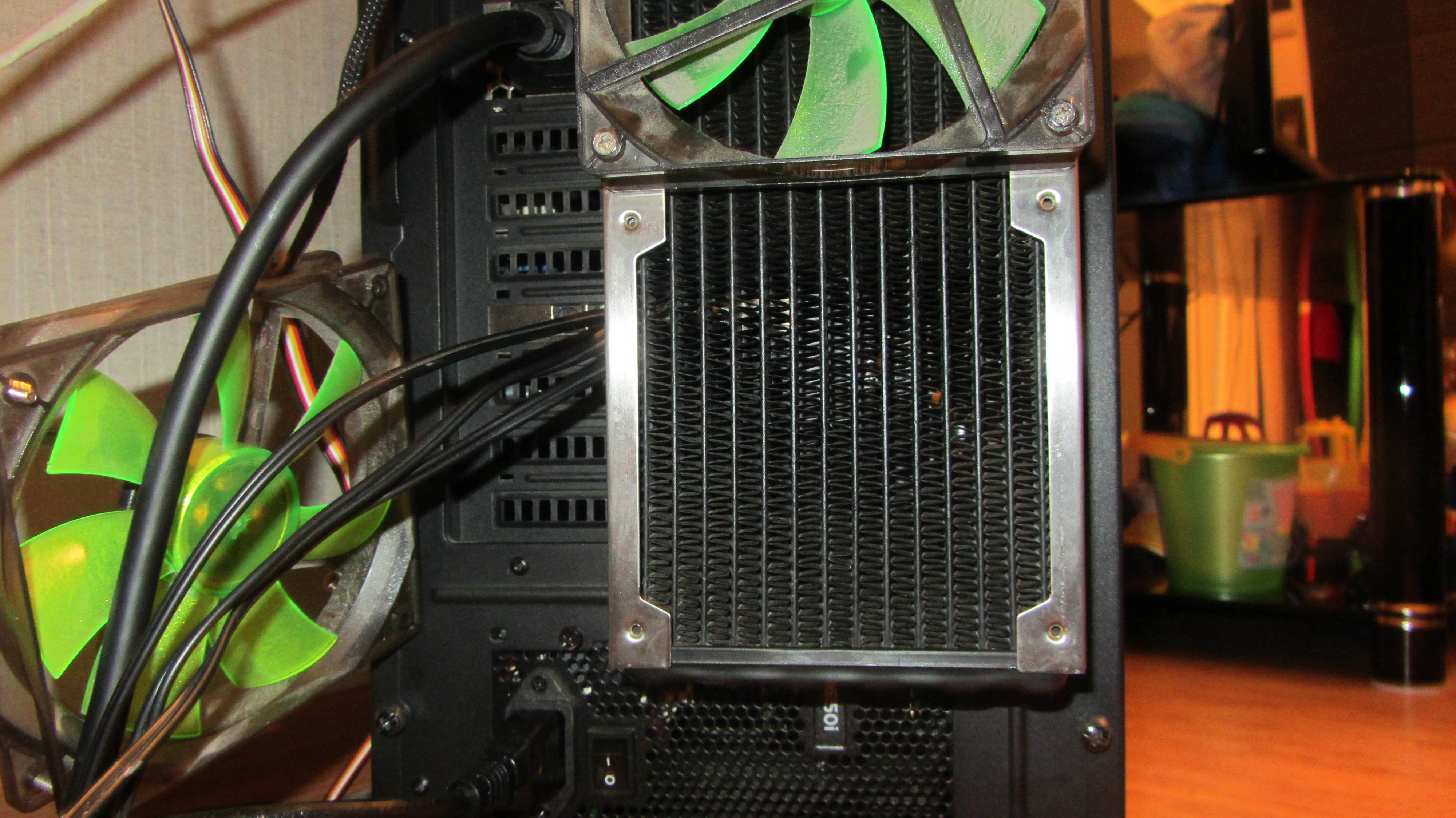

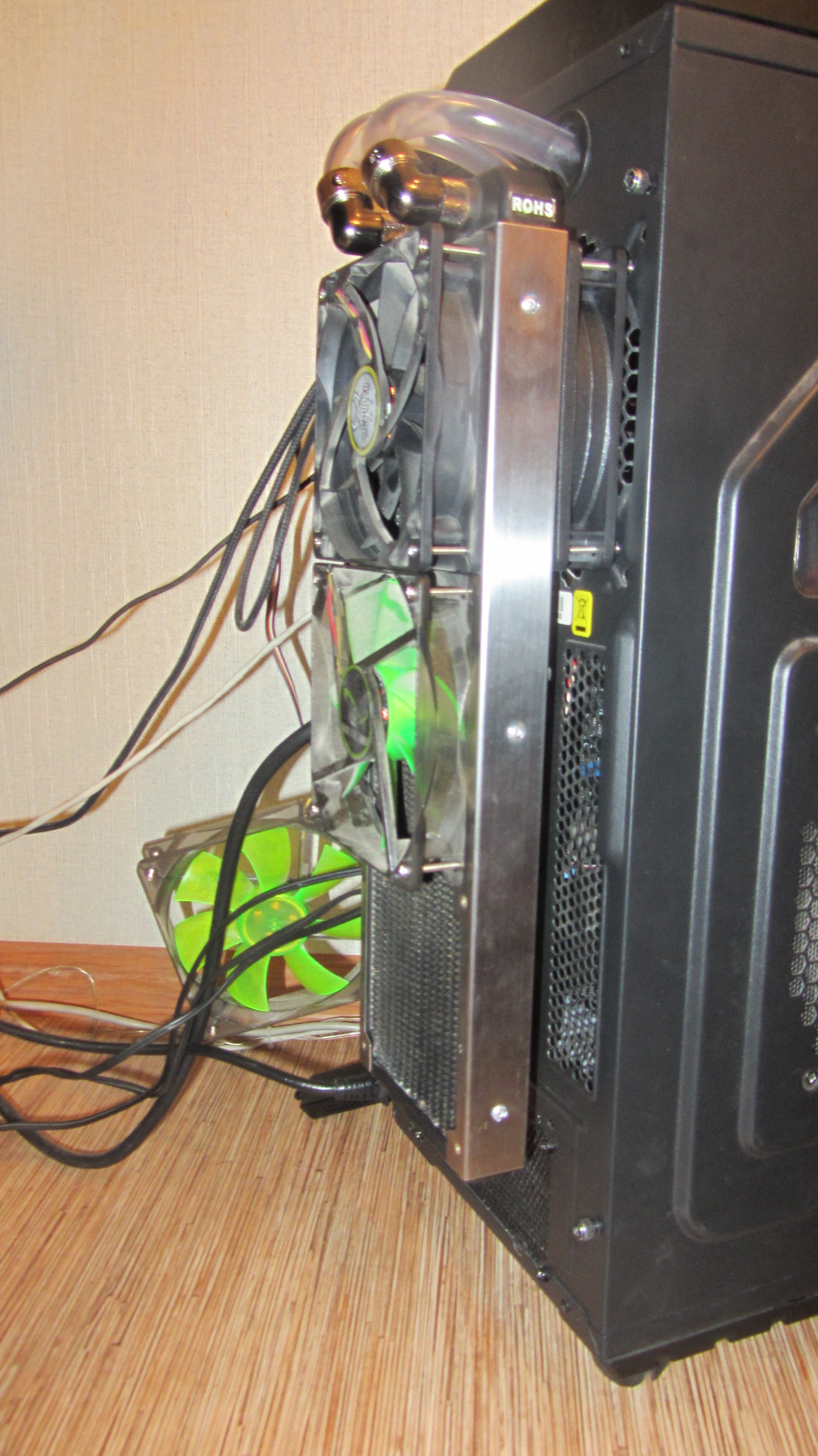

Доброго времени суток, форумчане!
Прошу помочь с выбором 120-мм вентиляторов на радиатор.
Радиатор установлен на задней стенке снаружи корпуса. Сам радиатор 3х120х25, про FPI ничего сказать не могу, т.к. радиатор из какого-то старого корпуса с предустановленной системы СЖО, крепился на передней открывающейся дверце. Есть фото
IMG_4353.JPG [ 2.1 МБ | Просмотров: 1519 ]
IMG_4355.JPG [ 2.01 МБ | Просмотров: 1519 ]
Вентиляторы стоят на Pull, подключены через реобас, но они меня не устраивают - один шелестит, другой шумит. Я их как временное решение установил. А какие лучше вместо них выбрать? Zalman ZM-F3 подойдет?
