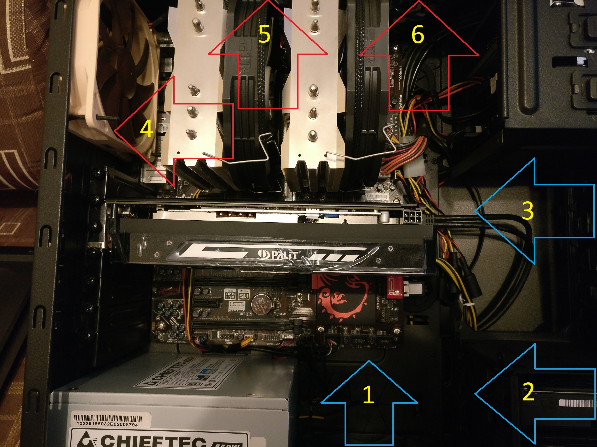

нашел вот отчет, но он чего тон е работает:
http://people.overclockers.ru/Detomaso/ ... m-scout-2/
Регистрация: 24.03.2006
Откуда: Moscow
Фото: 273
Sultan_SPb
То хорошая работа, я ее помню.
Но надо на своей системе проверить все равно, тем более это несложно.
Ведь все равно размеры СО, ее положение, ВК, соотношение скоростей вентиляторов и т.п. дают о себе знать.
Я не помню, какой у него был кулер, но не стрела, если склероз не изменяет.
зы Нокта, тоже большая, я от нее отказался, отдал, себе архон поставил именно по причине застоя.
http://www2.overclockers.ru:8080/blog/D ... rm-scout-2
какая-то копия, что ли.
Регистрация: 01.06.2005
Откуда: Санкт-Петербург
Фото: 24
CHiCHo вот, нашел, сейчас у меня так:
на морде, по сути и не дуют. один едва продувает корзину, второй из-за перегородки несъемной тоже поток воздуха "убивает". как вариант, эту несъемную перегородку, сделать съемной, но не хочется портить корпус.
1. Cooler Master A12025-12CB-3JN-F1 (1200-1300 об/мин., 19.8 дБа, 44.03 CFM задушены до 600-700)
2. Cooler Master A12025-12CB-3JN-F1 (1200-1300 об/мин., 19.8 дБа, 44.03 CFM задушены до 700)
3. Cooler Master A12025-12CB-3JN-F1 (1200-1300 об/мин., 19.8 дБа, 44.03 CFM задушены до 700)
4. Noctua NF-P12 (1300 (±130) об/мин, 19.8 дБА, 54.33 CFM задушен до 600-700об)
5.Gelid GELID Wing 12 UV Blue (1500об/мин, в простое задушены до 700об)
6. Gelid GELID Wing 12 UV Blue (1500об/мин, в простое задушены до 700об)
Обдув.jpg [ 1011.12 КБ | Просмотров: 1590 ]
Откуда: Moscow
Фото: 273
Sultan_SPb
В данной конфигурации, если не ставить вентиль на боковую стенку, вариантов не так много, но потестить можно, в том числе снижая кол-во вентилей:
- нижний можно смело убрать
- морду заменить на статики, пару градусов скинуть
- Нокту сзади поменять на более тихий и производительный, хоть ML
- сверху либо переориентировать вентили, либо передний верхний убрать.
Мне и видится оптимальным: со статиками спереди, задний боковой на вдув (можно его очень тихо на 600 пустить, даже через фильтр, какой фильтр - Самоклейкин или кто?), задний и задний верхний на выдув. В идеале два сбоку, хоть на 500...
