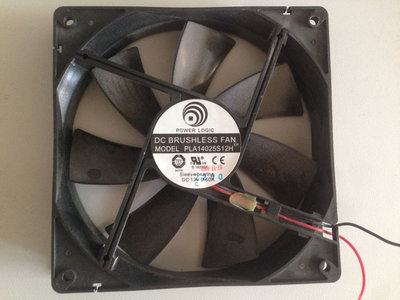

БП Cooler Master Silent Pro M850 8 лет в эксплуатации.
Родной вентилятор 135мм на подшипнике скольжения Power Logic PLA14025S12H начал рокотать (трр-р-р-р).
Не нашел даташит, в нете есть обзор M1000 (2), там такой же вентилятор, оттуда предположил что он на ~1800-2000 оборотов.
Без нагрузки напруга 4.4В, т.е. ~700об\мин, а т.к. у меня почти 3х-кратный запас по мощности, то это его постоянная скорость работы.

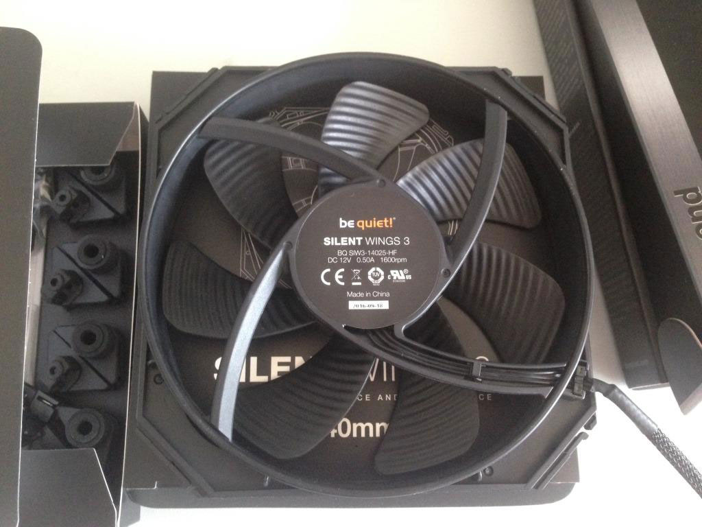

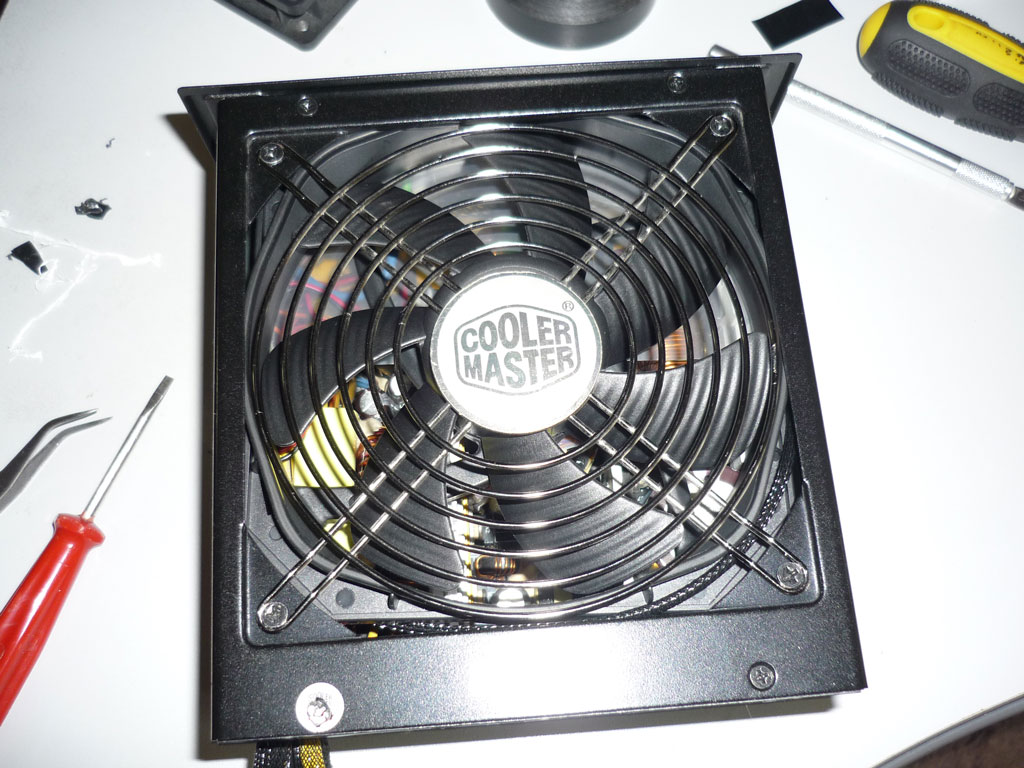

Прочитал много букв здесь и на UA форуме. Не стал рисковать с низкооборотистыми и подобрал максимально подходящий по характеристикам: be quiet! Silent Wings 3 140mm 1600PWM 3-pin (BL069).
Заказал, получил, достался древний 2016 гв. Коробка конечно зачетная, +30% к стоимости.
Дальше - лучше.
У родного посадочные отверстия 120мм, у этого 126мм. Каг таг? Углы съемные, даже просверлить нечего.
Приложил SW3 к отверстиям 140мм на корпусе ПК, они даже там не совпали. :lol:

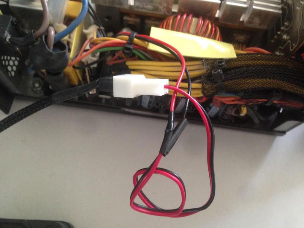

В отличии от М1000 у моего М850 провода вентиля припаяны к плате, отрезал и скрутил с "папой" 3-pin, подключил.
Вентиль внутри лежит плотно даже не прикрученный, резиновые гвозди не помогли бы.
В общем заколхозил, собрал, замкнул контакты, включил в розетку, вообще не слышно.
Расположил БП вентилем вниз - на выхлопе 32°, если вверх, то на 5° больше.
Посмотрим на сколько хватит.
Теперь слышу жесткий диск.
